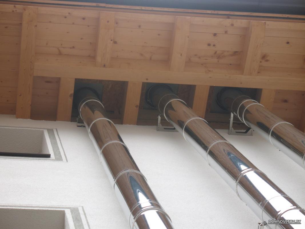

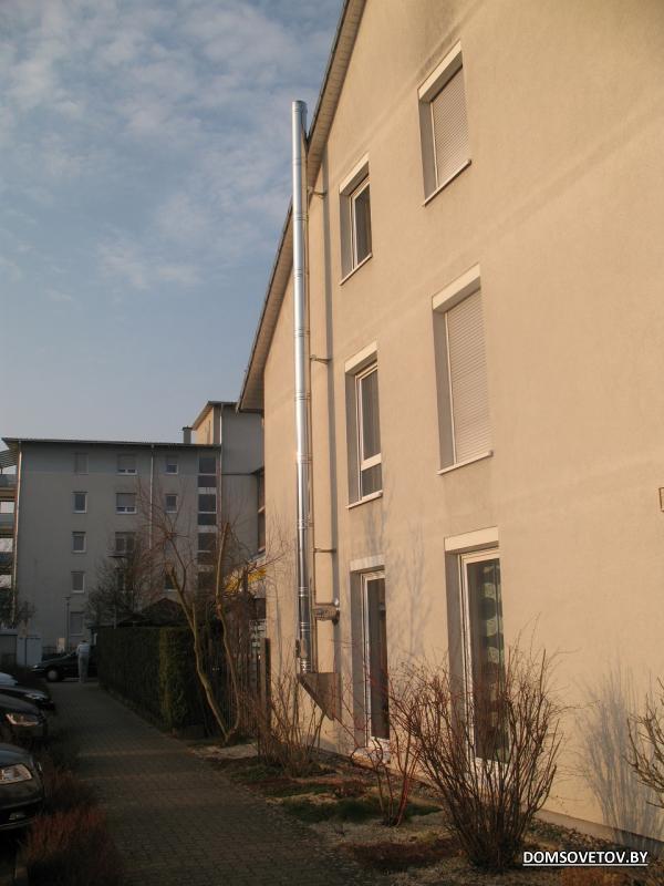

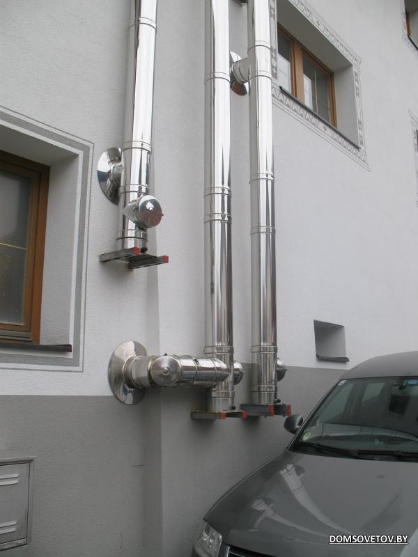

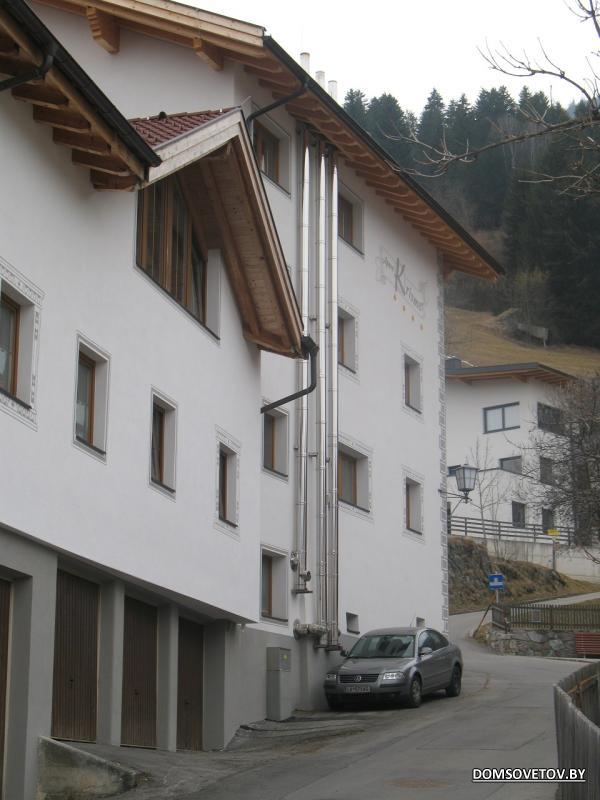

Просто слов нет... сейчас сижу в квартирке под крышей в Баден-Вютернберге. Слять, однокамерные стеклопакеты! ОДНОКАМЕРНЫЕ! Даже в мансардных окнах! В мансардных, правда одно и стекло есть, но все равно - теплый воздух скапливается сверху и тепло уходит конвекцией, в не излучением. Я конечно понимаю, что хатка для сдачи и платить за отопление не им, но все же!

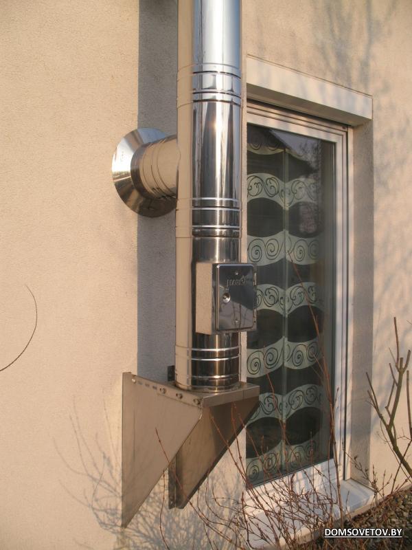

А вот внешние утепленные дымоходы понравились. Начинаю подумывать, что бы забить на дымоход в стене и поставить внешний для камина.
А может совсем забить на дымоход и вообще не ставить?.В чём фишка внешнего дымохода?
А выхлоп камина в комнату сделать? :lol:
Фишка в том, что можно добавить потом, в любом месте. А сейчас я только овальный могу в стены вставить. При этом еще и ваты пихать надо(что бы плиты перекрытия и блоки не сильно грелись). А если где-то окажется не плотность в соединении... А так после камина выход на улицу через стену и погнали вверх красивую нержавеющую трубу, закрепленную к стене. И никаких проблем с ревизией дымохода. Фотки позже скину.
Я бы добавил пару пропущенных Вами слов-в любом месте у наружной стены Всё остальное по тексту просто Ваши фобии

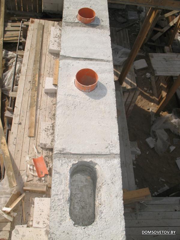

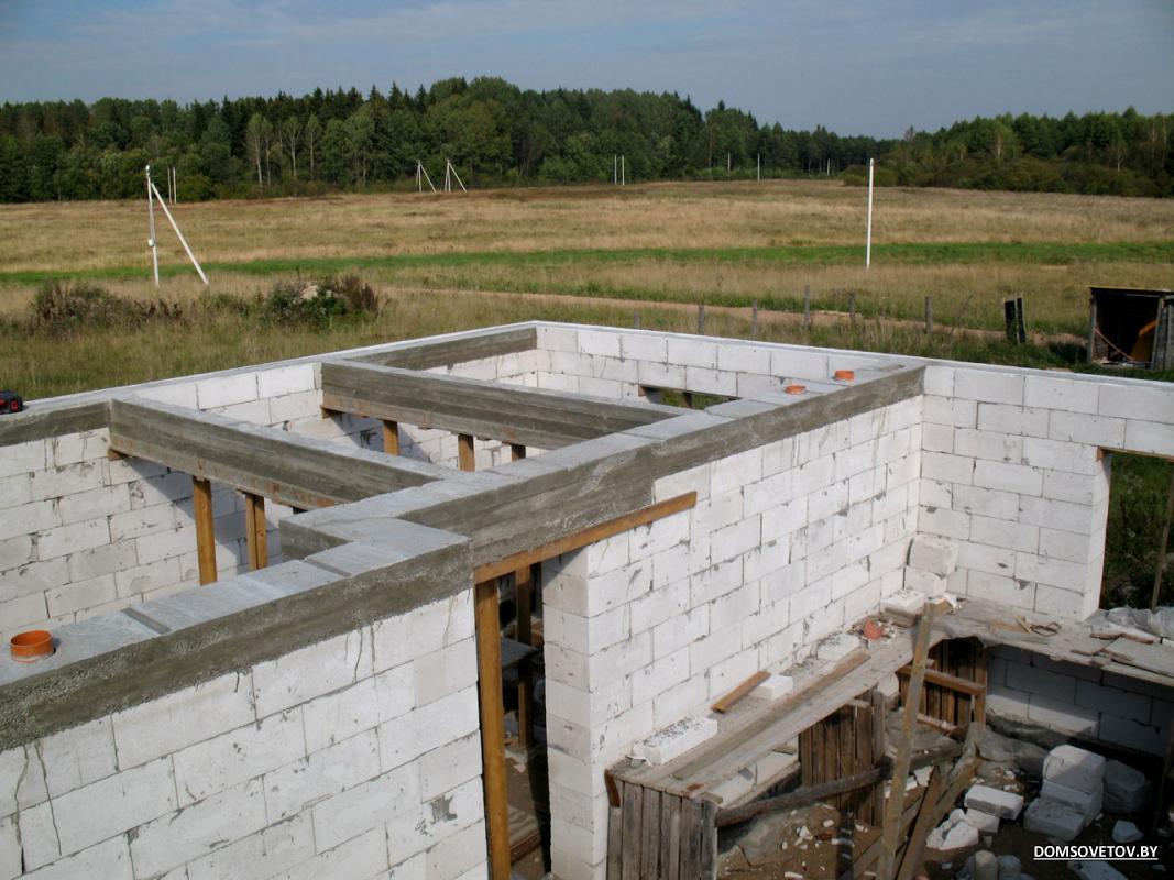

Я ничего не пропустил, т.к. исхожу из своих реалий. Про фобии попрошу с аргументацией! Вот мои вентканалы, в самом дальнем конце центральной стены овал под дымоход(как видим, он у стены):
Он же близким планом:
Ширина его 160. Большинство топок идут с выходом 200. Какой овал им нужен? Тут, например, указывают 120x240. Но это звездеж!
Площадь круга 20 см диаметром 314,16 кв.см.
А площадь овала 12x24 см - это площадь круга 12 см + площадь квадрата 12x12 см. Итого: 113,1 кв.см. + 144 кв.см = 257,1 кв.см!
Но даже 120 в 160 запихать - это по 2 см с каждой стороны и только! А какая температура газов? При какой температуре бетон теряет свои свойства?
В общем наверное забъю на овал и по итогу сделаю так:
А это уже "немного Австрии":

Но это звездеж!
1.С Вашими вопросами надо в другую тему
2.У Вас не всё так плохо
3.Сборный дымоход обычно вынужденная мера и относительно дорогая
