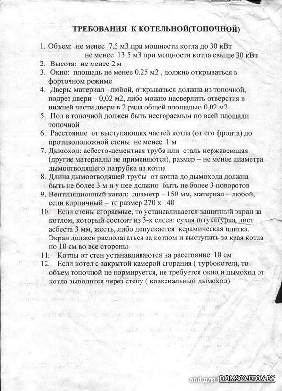

А подскажите пожалуйста, нормируется ли длина горизонтального участка вентканала с естественной вентиляцией в котельной с котолом с закрытой камерой сгорания? И если да, то где можно почитать?

Старый 20.07.2017, 17:00   #13 или 294106
karimchik
Регистрация: 16.02.2012
Сообщений: 40
Получается требования только к сечению? И какими нормативными документами это подтверждено? Почему именно 150? Просто так получилось, что есть готовый кирпичный венткатал 140x270, но до него 4+ метра горизонтального участка по стене.

Сообщений: 4,074
интересно, чьи это требования?
Сообщений: 40
Подозреваю, что Мингаза, хотя в Мингазе мне на предварительной консультации сказали, что ветнканалы - вотчина пажарников.
Опять же если делать прямоугольный, но не кирпичный, то по площади это 10x20 исходя из диаметра 150. Такой вентканал пройдет или нет?

Сообщение от karimchik Посмотреть сообщение
вотчина пажарников
Была ж где-то информация что пожарники уже не нужны...

Пожарники смотрят проект. А там что бы не считать, от балды пишут 150. Вот и все. Пожарники как принимали, так и принимают.
