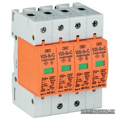

Нахожусь на стадии подготовки к электроснабжению дома. Выбираю аппараты защиты, перебираю счётчики, ящики. Есть интерес установить в вводной щиток одну из ступеней защиты от перенапряжения и далее по схеме остальные ступени непосредственно в распр. щитке в доме. Вроде бы в интернетах всё просто расписано про установку такой защиты, но на форумах чаще отговаривают от УЗИП ссылаясь на сложность и дороговизну системы. Именно системы!!! , а не пары, тройки разрядников. Вопрос цены опустим, интересует сама последовательность монтажа, схемы, тонкости и нюансы. Хотел было уже закупить аппараты, но прочёл:https://www.forumhouse.ru/threads/87519/ и закрались сомнения в собственной компетенции. Я сам по профессии электрик, но с такими технологиями не работал. Кто-нибудь монтировал себе в дом систему защиты от разрядов молний? На какого производителя смотреть, hakel, АВВ или ещё какие?
Я тоже буду делать. Во вводном щите в дом будет стоять прибор B+C от OBO Betterman.
На границе участка в щите учета перед счетчиком собираюсь поставить разрядники класса B. Дублирую установку прибора класса B, т.к. кроме дома от ЩУ пойдет еще одна линия питания беседки-хозпостройки, где будет маленький щит с разрядником C и автоматом. К тому же из ЩУ будут включаться фонари уличного освещения. Проектировщик сказал, что если в проекте нарисовано, то запретить установку защиты энергонадзор не может. Но нужно будет это делать в боксах под пломбировку. В доме в этажных щитах будут стоять приборы типа С. В топочной и в некоторых подрозетниках (где надо) варисторы класса D.
Система должна быть распределенной, недопустима установка всех степеней защиты в одном щите!
Построение системы отлично описано в брошюре фирмы EATON. Она же выпускает все необходимые приборы. Правда стоят они очень дорого, если говорить о трехфазной системе. По мнению польского продавца из фирмы Elkond лучшие приборы для защиты от перенапряжений, которые они предлагают в ассортименте, делает фирма OBO Bettermann.

Здесь напрашивается два места установки УЗИП:
- перед счетчиком УЗИП класса I, на основе разрядников без токов утечки, способные отвести прямой удар молнии, самый оптимальный вижу HAKELSTORM HS55: hakel.ru/production0.phtml?cat=1&scat=3&subcat=4&id=2
Плюсом будет рабочее напряжение 400 В, ему не страшны обрывы ноля и слипание фаз. Уровень ограничения в 2,5 кВ является приемлемым, так приборы учета должны выдерживать 6 кВ.
Ставить УЗИП после счетчика пижонство. Теоритически хватило УЗИП класса II.
- на вводе в дом установить УЗИП класса I+II SPC3-90 :hakel.ru/production0.phtml?cat=1&scat=3&subcat=8&id=26
