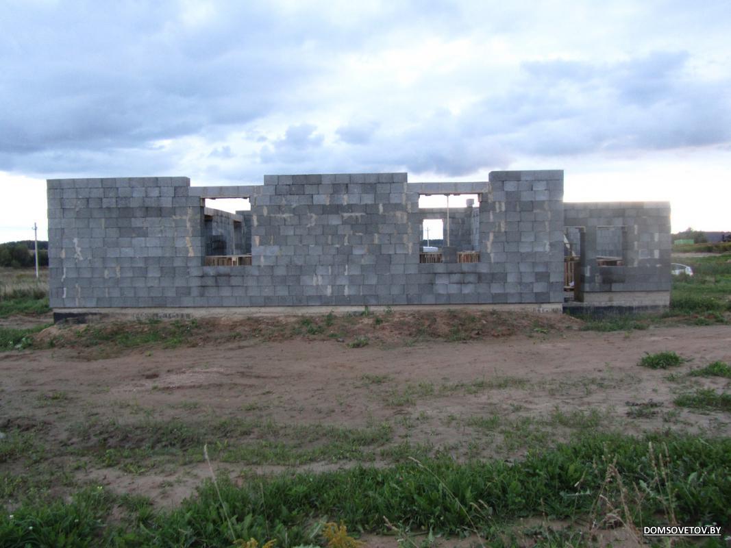

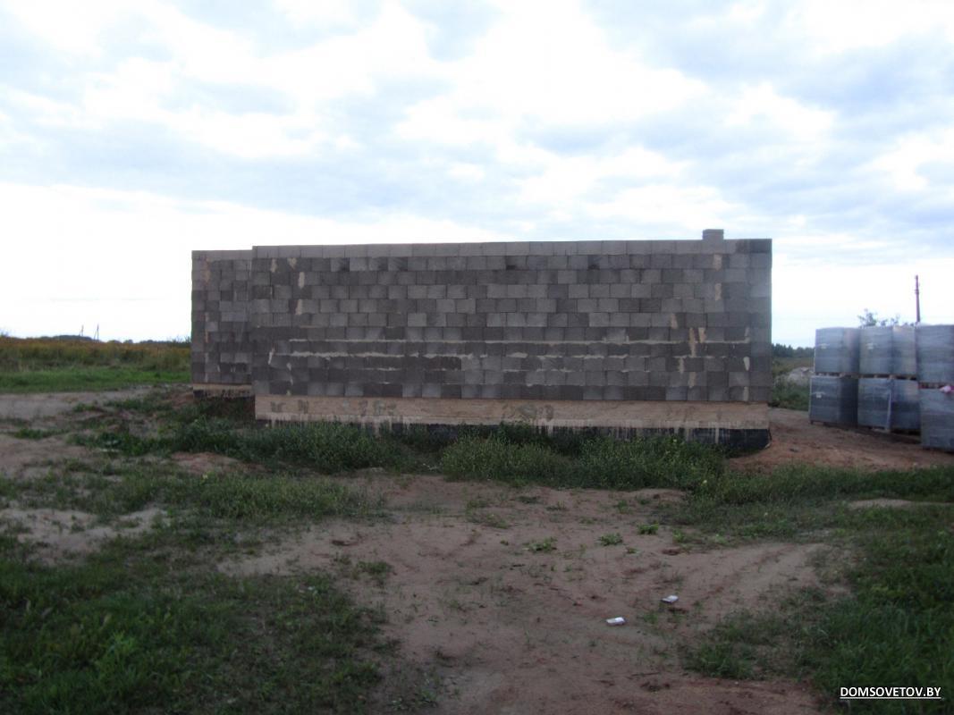

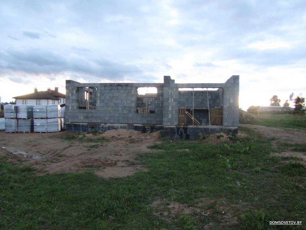

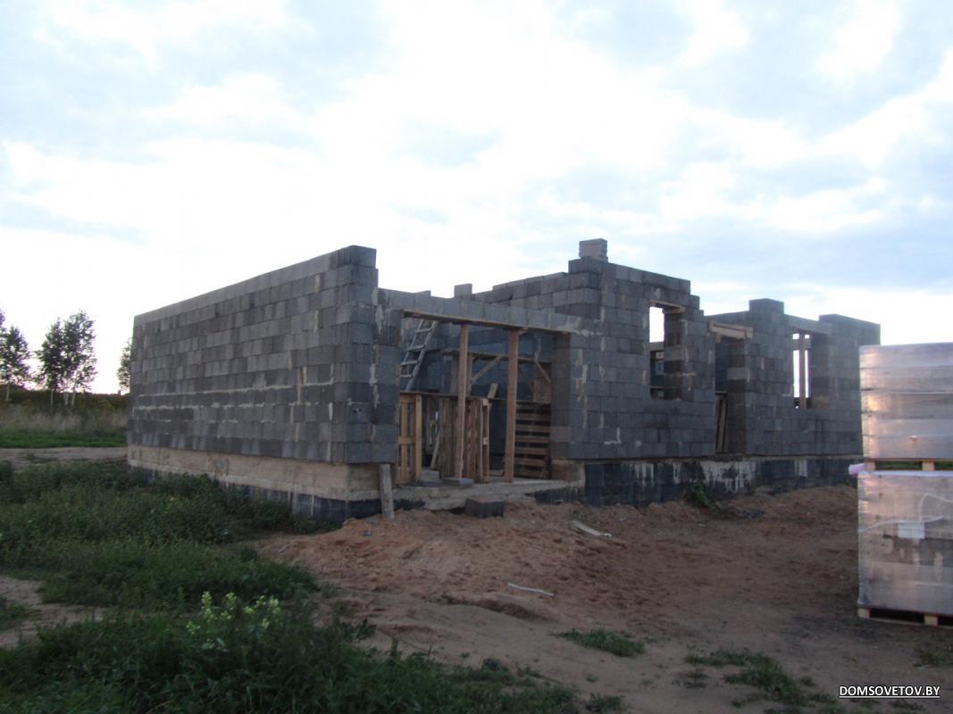

На самом деле первые две партии керамзитных блоков были идеальными – не мог нарадоваться: ровненькие краешки, ни малейшего крошения. А вот следующие партии... в общем строил дом из кругляшков.
Строители тоже то грустили (когда попадались кругляшки), то не могли нарадоваться и клали на клей достаточно быстрыми темпами.
На фото хорошо видны разные партии по заполнению швов.

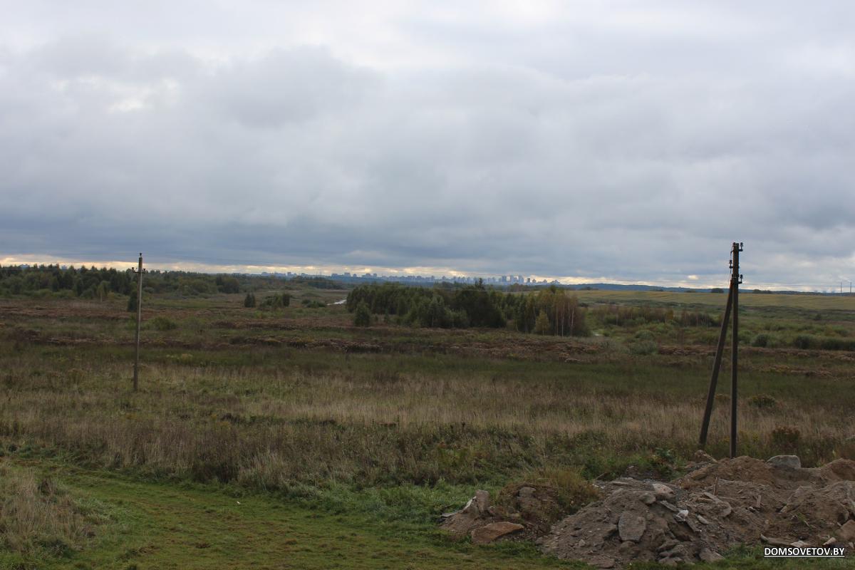

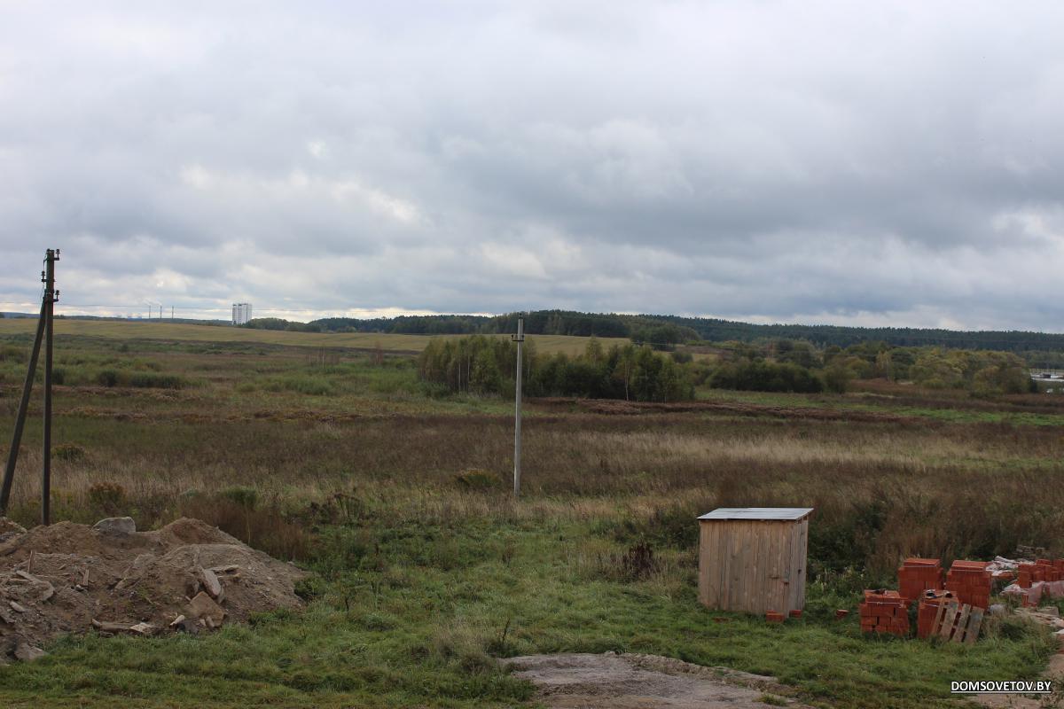

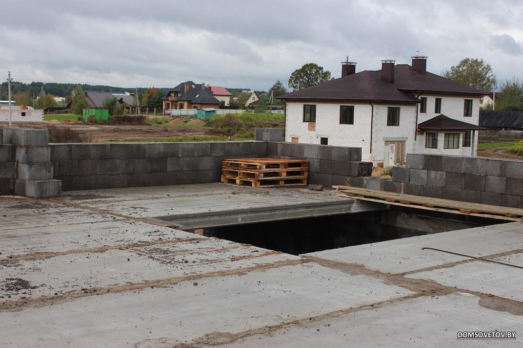

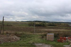

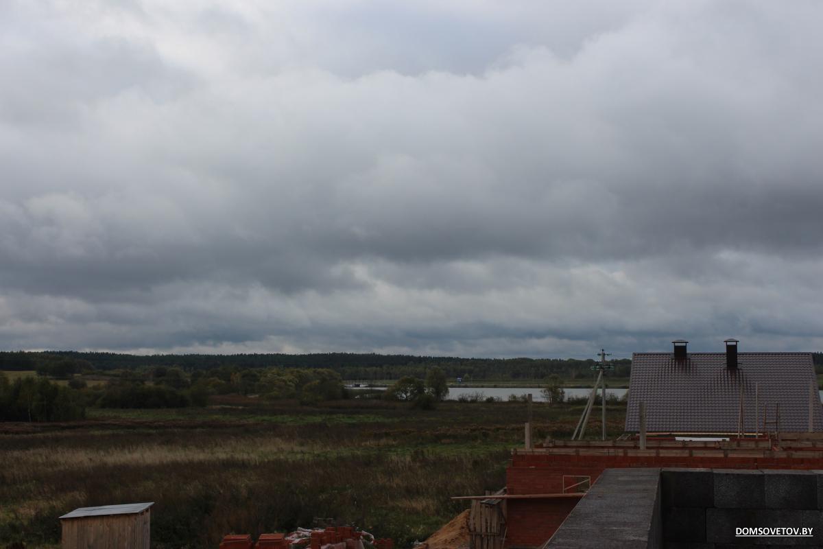

Долго ли, коротко ли – первый этаж был закончен и перекрыт плитами.
Взобравшись на второй этаж, я убедился, осмотревшись окрест, что место для стройки я выбрал отличное – вдалеке виднелся Минск с одной стороны, гладь канала – с другой, и ничто пока не закрывает даль – есть куда кинуть взгляд.
Забывая при этом судя по некоторым фото про правила перевязки при кладке.
С 400-м блоком новолукомльским есть нюанс при кладке:
чтобы он нормально перевязывался каждый угол начинают с половинки блока либо с куска чуть больше половины (который мог остаться при резке блоков возле проемов).
С 300-м и 200-ми блоками таких нюансов нет - там все перевязывается само собой, как и у ГС.

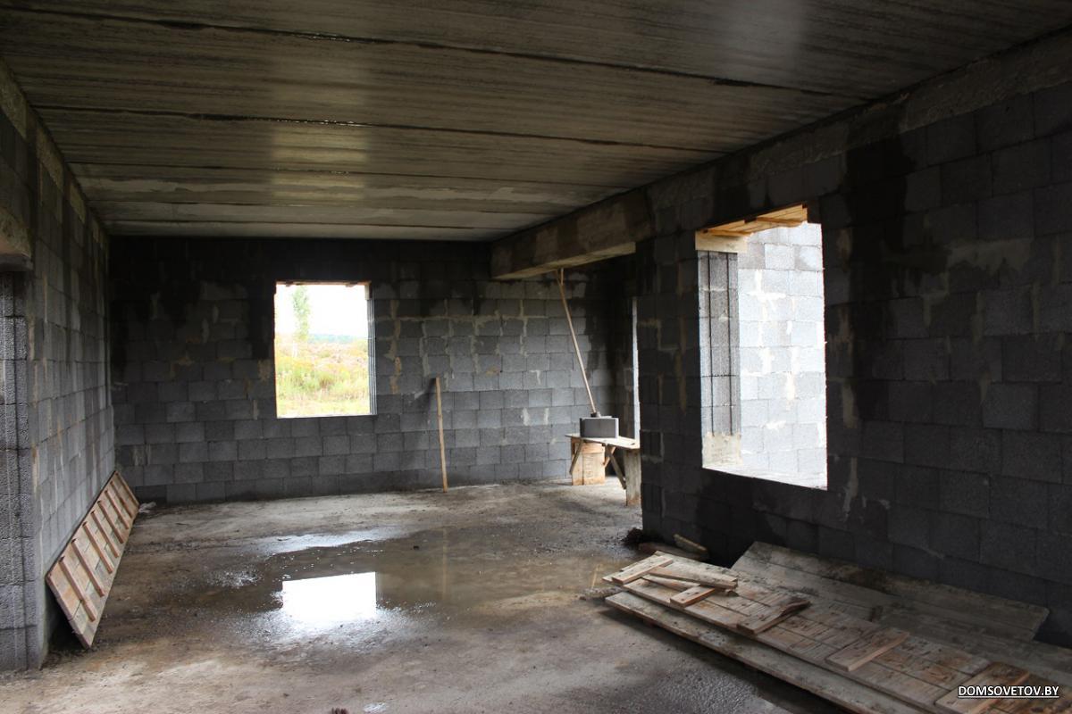

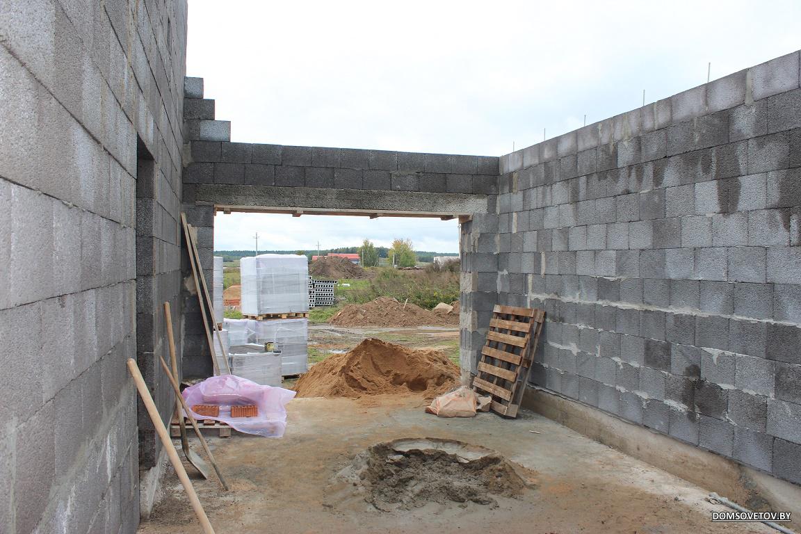

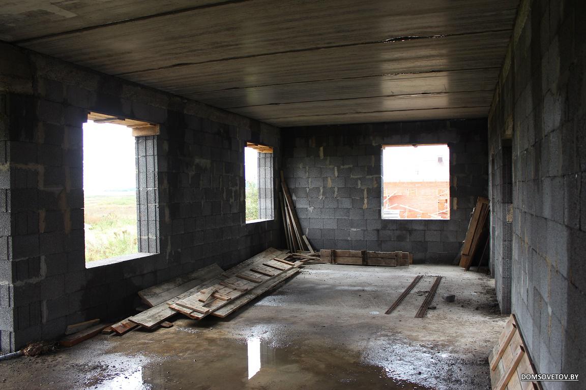

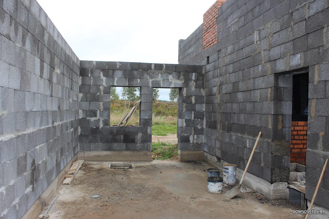

А вот и сам первый этаж.
В перекрытии оставил пространство для лестницы.
Это вид на будущую кухню. Одно окно я специально на блок решил опустить вниз, т.к. хочу сделать там подоконник-диванчик.
Гараж и топочная (пока не разделены стеной, т.к. выложил только несущие).
Вид на часть кухни и будущую игровую (будут разделены стеной, естесственно)
