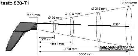

@Основа, максимальная температура далеко не основной параметр. Есть еще оптика измерения = Расстояние / Пятно измерения.
В частности, для пирометра testo 830-t1, уже на 2м Вы получите среднее по пятну диаметром в 20 см. И это пирометром за 1.5 млн, а не за 10-20$.
Сообщение от Основа Посмотреть сообщение
Можно ли использовать в качестве частичной замены тепловизора?
Скорее нет, чем да. По той же причине, что топор вряд ли можно "использовать в качестве частичной замены" скальпелю.
К примеру, у Тепловизора Testo 875-1 матрица 160х120=19200 точек, каждая из которых имеет большую чувствительность и меньшее пятно измерения, чем у того же testo 830-t1.

с 3-х метров стену беру..там же лазер маломощный.
"Лазера" там нет, только точка-маркер, чтобы видеть из какой области приемник берет инфракрасное излучение.
