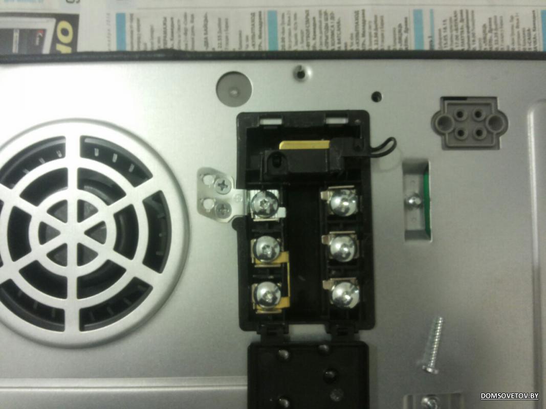

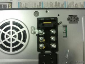

прикупил я поверхность на днях, вот думаю как подключить. Вопрос вот в чем:

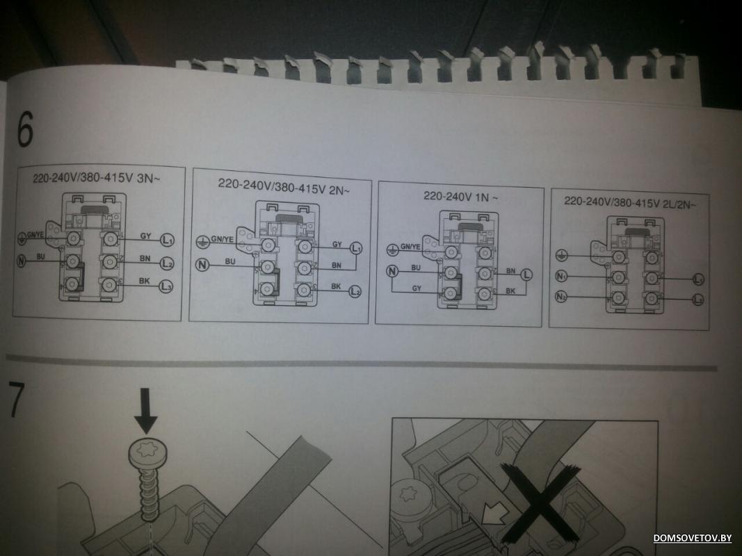

схема подключения такая:
выглядит живьем все так
собственно вопрос в следующем: все схемы подключения (даже однофазная) расчитаны на 5 проводов, в комплекте есть шнур также на 5 проводов. У меня традиционно приходит три провода некого невероятного сечения.
Причину пятипроводности вижу только в увеличении сечения (провода в прилагаемом кабеле жиденькие какие-то). и если на нейтрале стоит перемычка и подвести можно на любой, то что делать с фазой не знаю. Вариантов три:
1) сколхозить перемычку из куска провода;
2) сконектить прилагающийся пятижильник с моим мегамонструозным кабелем через клемники или автомат (трехфазный?)
3) раздербанить провод фазы (благо он многожильный и очень толстый) на две части непосредственно перед клемами.
Кто что думает?

Подключить по схеме третьей картинки. Помоему тут без вариантов.
Я соединял через клемную колодку. Все одно плита на отдельном автомате и если надо, то автоматом ее и отключать.
А подключение на несколько фаз делают чтоб меньше потребителей на одну фаза вешать. Но если вход в дом не слишком дохлый и на фазу плиты ничего жирного не вешать, то жить будет.

@purler, то что по третей это понятно, вопрос как лучше сделать - через клемник или напрямую ввести торчащий из стены кабель. в последнем случае вопрос где взять (как сделать перемычку). В первом случае вопрос где взять клеммник, в который можно впихнуть 8 мм провод.

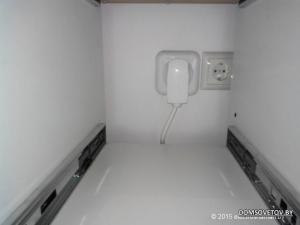

хотя я бы не страдал фигней и поставил розетку.. и отключить в любое время можно и переход красивый и аккуратный...

я все же так сделал бы.
не вижу никаких проблем...
на случай чп выключить из розетки можно.. а в вашем случае что делать если полыхнет?
