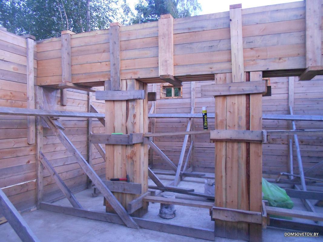

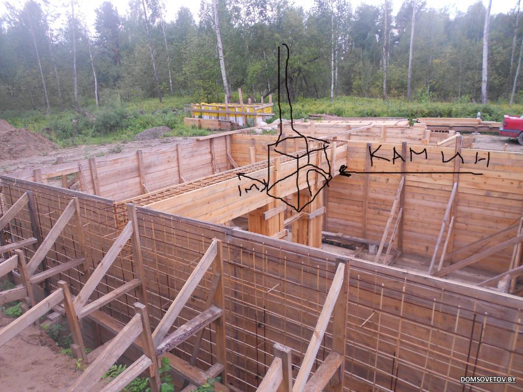

плиты БУ разбирают здание т.е. ни кто не скажет какие они точно марку их ни знают, да слона ставить не буду хотя будет стоять камин.
вот в центре проходит балка на которую будут операться края плит и камин будет стоять примерно в центре этой балки только от края плиты сдвинут примерно на метр т.е. от балки смещен на 1 метр

Судя по фото и схеме, у вас обычный пустотелые плиты, отрезая от которых несущая способность теряется.
Петли вроде как есть...
Кста, вы уверены что у вас 54.18.22, никогда не видел 18.

@DenisK, нельзя такие плиты резать.

Блин, Вы хоть понимаете, что в таких плитах место опирания строго ограничено? Были случаи, когда такие плиты сами при монтаже краном складывались под собственным весом. А тут плиты в состоянии "сильно б/у". Там вообще писец что может быть...

нет плиты у меня 60.18.22 а мне надо получить из них 54 е. в том то вся загвостка, что могу я их отпилить или нет до нужного мне размера
