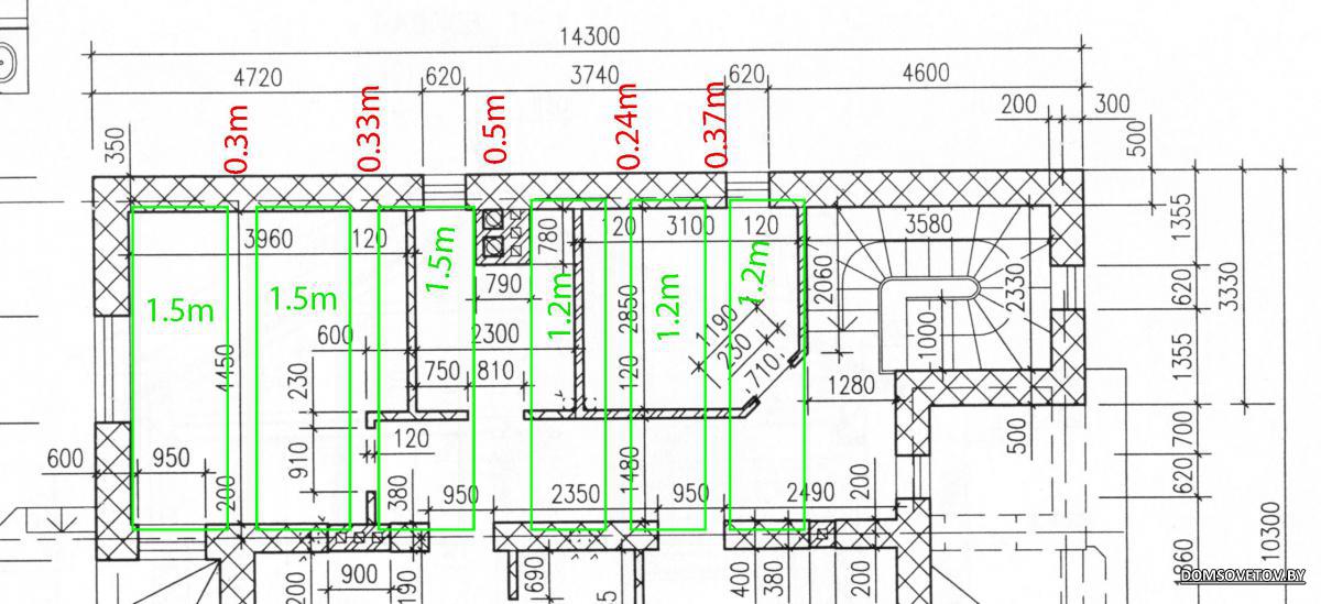

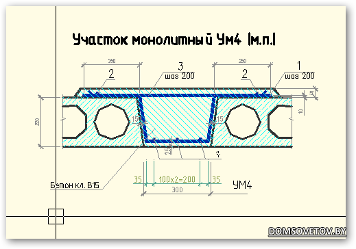

По умолчанию Керамзит в монолитные участки между плитами
Подскажите, надо залить между плитами монолитные участки шириной 30 и 50см. Для уменьшения веса этих участков родилась идея вместо гравия использовать керамзит. Можно ли так делать?
