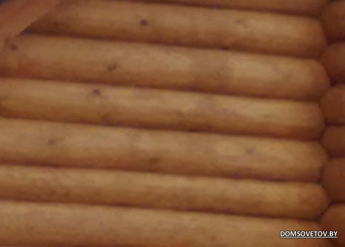

и где что потемнело?
Старый 10.06.2016, 09:44   #12 или 265405
Сообщений: 6,472
Сколько фото не выкладывали, старых потом новых, всегда со временем было темнее, без исключения. Дерево есть дерево.
Старый 10.06.2016, 09:59   #13 или 265407
Сообщений: 5,130
@Юра Добриденев,
вот любишь ты спорить...
это 6 лет стоит...
темнее? скорее рыжеет - это свойство сосны ...
но серым не становится...

За 6 порыжело, потом и потемнеет, оно же не волшебное, для дерева это нормально. Сравнивать нужно фото на одну камеру, на глаз не сильно заметишь, это как дети свои растут.

покрашеное затонированное дерево не сереет.
имею и серое и рыжее.и зелененькое.
