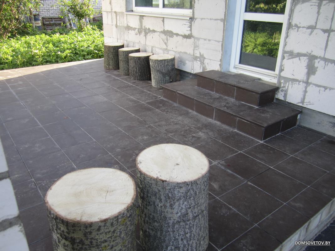

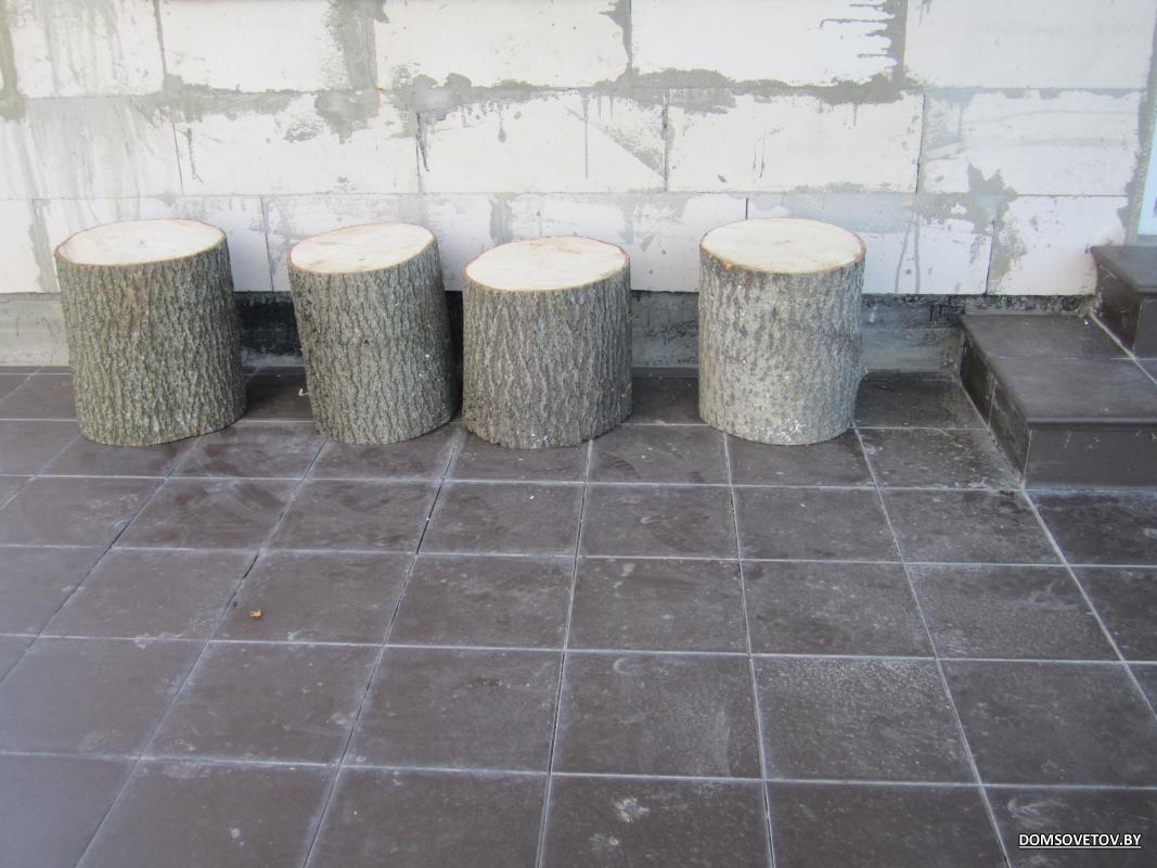

Чем отделать пол террасы?
Терраса небольшая 2х4. Под навесом.
у меня клинкерная плитка гладкая нерельефная, коричневая в цвет крыши, нескользкая, но конкретно на моей плитке сильно заметна любая грязь, можно конечно не обращать внимания или повод чаще протирать) терраса 3,1х5,2 открытая под навесом.
Последний раз редактировалось sansan; 22.01.2017 в 23:57.
Старый 23.01.2017, 00:10   #13 или 281901
Сообщений: 15,414
@sansan, это не грязь.
это остатки от стройки.
абсолютная чистота -признак "смерти".

Чуть на такой зимой не растянулся.
