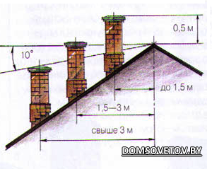

А если топочная в виде пристройки с отдельной крышей, какой должна быть длинны труба, чтоб вытяжка по ней работала?
Старый 14.02.2017, 15:15   #15 или 283663
ezhik97
Регистрация: 09.06.2012
Сообщений: 181
Сообщение от trmntr Посмотреть сообщение
Когда я подбирал дымоход к пеллетному котлу, то в спецификации котла была написана минимальная высота дымохода. Зависела от мощности.
если пристройка к дому, то высота требуется в зависимости от расстояния до конька(по горизонтальной проекции) т.е. как и для дымовых труб

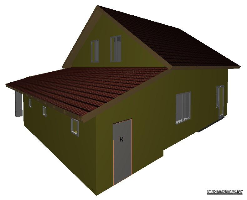

Помогите как в конкретном случае, как на фото, определить каким образом должна быть реализована вытяжка в газовой котельне. 3,5х2,5м. (высота трубы, расположение) Высота дома по коньку 7,2 метра. Угол кровли котельной ≈20 градусов.
Старый 19.02.2017, 17:17   #18 или 284122
Сообщений: 6,472
Какая камера у котла ?
Не знаю за новые изменения, появились ли они, но в последних, которые я читал, при закрытой камере вытяжка в котельной, вообще, не нужна.
Старый 19.02.2017, 18:39   #19 или 284125
trmntr
nice vibe
Аватар для trmntr
Регистрация: 22.05.2011
Адрес: Жодино
Сообщений: 436
@Юра Добриденев, котел будет иммергаз еоло стар 24,. Что за камера в нем я не могу уточнить пока...
Старый 19.02.2017, 20:13   #20 или 284127
Сообщений: 6,472
@trmntr, судя по картинкам, там коаксиал в стену, т.е. камера закрытая. По последним изменениям, которыя я читал, вентиляционный канал, в таком случае, не нужен. Ну а есть ли новые изменения отменяющие предыдущие изменения, поищите сами.
