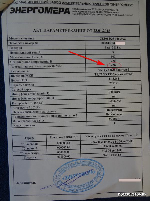

Позвольте вопрос тем, кто в теме! Фото прилагается.
Это акт о параметризации после сдачи и принятия электросчётчика из ремонта. А вопрос такой, что за цифра -450 стоит в данном акте? Правильно ли я понимаю, что это цифра показывает последнее значение киловатт, которая осталась в памяти данного счётчика?
Правильно ли я понимаю, что выражение "снять архив со счётчика" - это именно показать в отчёте эту цифру?
Факультативно: в процессе ремонта трёхфазного счётчика Энергомера 301 (2010 года выпуска) было заменено три конденсатора и батарейка. Стоимость ремонта около 30р.

Я так понимаю, это его передаточное число. Измеряется оно в оборотах или импульсах на кВтч (об/кВтч или имп/кВтч) и равно количеству оборотов (импульсов), приходящихся на 1 кВтч, учтенный счетчиком.
Это к архиву показаний отношения не имеет.
