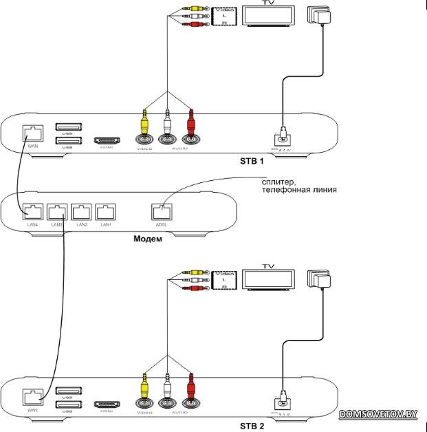

Lama У них схема вот какая
От модема до телевизора идет витая пара неразрывно, причем в модеме под нее используется определенно настроенный порт.

@Lama, есть нюанс. Приставка ЗАЛА включается в роутере в отдельный порт, где выключен какой-то параметр в настройках модема и обычный Интернет ч/ з него не работает. Я так с видео регистратором лоханулся...
Да есть такое дело, подзабыл, 4-й порт настроен на приставку, так было в начале, но потом вроде как стало пофиг в какой порт втыкать, не уверен. После 8-го вернусь в РБ, проверю если это будет актуально и отпишусь.

@Alex77, так если пока есть возможность прокидывать линии, то киньте вторую витушку на телек от модема и все, решите все вопросы.
Я у себя к телеку закладываю две витые пары сразу.

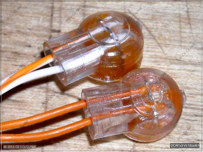

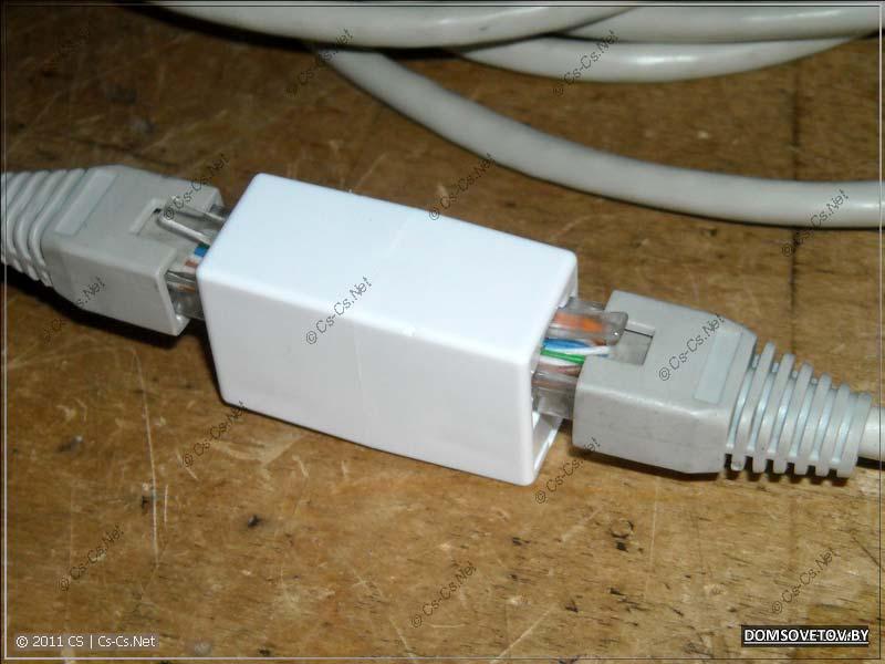

Как лучше витую пару нарастить? паять?
Старый 02.02.2018, 16:18   #18 или 302831
Alex77
Аватар для Alex77
Регистрация: 10.05.2011
Адрес: г. Брест
Сообщений: 1,935
или лучше ScotchLock, он вроде с гелем внутри, предотвращающим окисление...
и стоит не дорого))

или вот такой вариант https://shop220.ru/product147946.htm
сильно размотаете витую пару и уже гигабита не получите, особенно если сама витая пара так себе - тонкая и омедненный алюминий..

Я б аккуратно спаял максимально сохранив плетение, это не сложно
