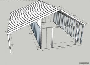

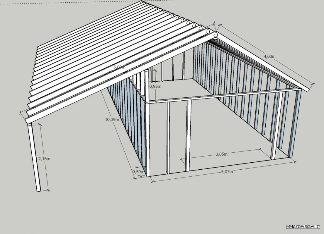

@evg, дело не в сечении стройматериалов, хотя и это важно, а дело в силах. Сумме сил, которые передаются от стропил на стены. Онлайн калькулятор врятли их посчитает, тут нужно разбираться в этом.
Старый 17.03.2018, 00:19   #12 или 304667
evg
Аватар для evg
Регистрация: 13.05.2011
Адрес: Пинск
Сообщений: 1,648
Репутация: 24
Сообщение от Икс Посмотреть сообщение
В данном случае конструкция рассчитывается на устойчивость и на изгиб. На глаз - по устойчивости всё ок, значит остаётся калькулятор. Не прав?
Старый 17.03.2018, 09:13   #13 или 304681
Сообщений: 6,472
У вас ничем не затянутый распор в стропилке. Полностью нерабочая схема. Изучите варианты исполнения. В вашем случае нужно делать балки-затяжки и связывать их бабкой с вершиной, по сути, это будут простейшие "народные" фермы. На левом скате, там где навес, есть опора посередине, но её не достаточно. Если не фермы, то хотя бы какие нибудь растяжки. Ферма это гарантия без расчёта, остальное нужно моделировать и проверять какой нибудь прогой, т.к. врукопашную геморойно считать.
Это значит, что балки должны быть связаны не только со стропилами правого ската но и левого?
---------- Сообщение добавлено в 00:09 ---------- Предыдущее было в 00:07 ----------
Почему её не достаточно? Не достаточно при расчёте на прогиб? Но ведь калькулятор по моей ссылке вроде как говорит что достаточно. Или я чегото не допонимаю?
---------- Сообщение добавлено в 00:12 ---------- Предыдущее было в 00:09 ----------
Не совсем понимаю, как именно в моём случае сделать ферму ( и хотелось конечно, чтобы слева был навес). Не сможете ли простейший рисунок ручкой нарисовать?

Навес в виде фермы сложно, точнее можно, но как я писал выше, придётся сильно переработать дизайн.
