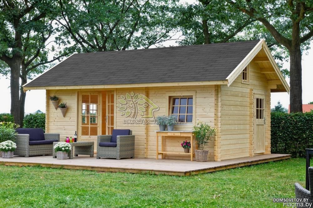

Почему 45? Стандартный 50мм продают. Углы все равно минимум 100мм надо.

Эта беседка, вродь, 2500 долларов (хотя, понимаю, что плюсовать еще на доставку и сборку - не меньше 1000)
Может тогда вот такой из 70мм бруса за 7000? там и мансардные, типа, койкоместа имеются )). Он 20 кв. метров уже. Но, опасаюсь, что тогда долго за основной дом не примемся. Застрянем. )

@Olego2002, Ну, пишут 45мм.. А как понять - углы должны быть 100?

эээ
рама 100*100
наверх 25мм доска внахлест.
---------- Сообщение добавлено в 20:20 ---------- Предыдущее было в 20:19 ----------
на рисунке профилированная доска , типа половой , только толстая.

@sergN, Это вы с кем разговариваете?
Про который рисунок? я не поняла, извините..

@Olego2002, Да, про вагончик тоже думаем.. тем более он дешевле. В пользу бунгало то, что он и дальше может использоваться, потому что не уродлив, а вполне себе.
А если денег или энтузиазма не останется на дом, то как летний павильончик для повозиться на грядках сойдет.
Вот такие мои думки. Но подозреваю, что я рассуждаю как мало что понимающий в этих вещах человек. Поэтому прошу совета. Спасибо всем откликнувшимся, кстати. )
Больше всего меня волновали эти 45 мм бруса. Видимо и правда - хлипковато будет.. Эх..
