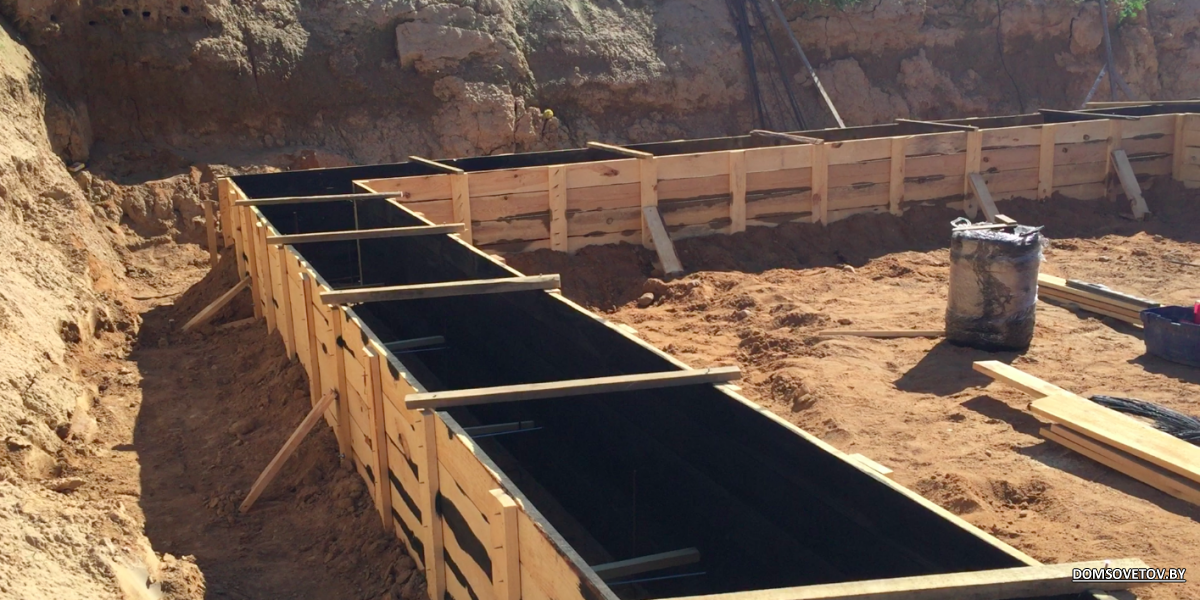

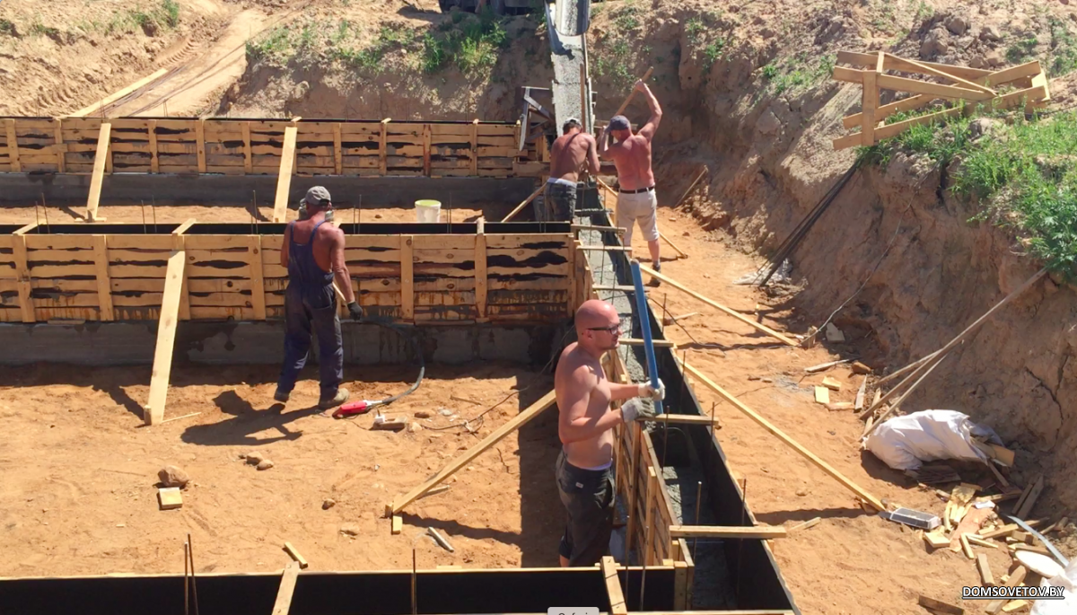

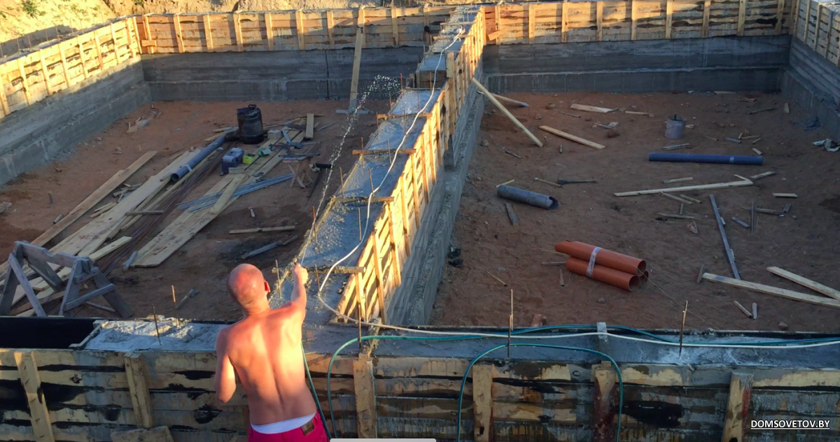

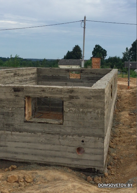

Заливали за шесть раз.
Ушло:
- 70 м3 бетона, брали М300 на щебне. Каждый раз бетон дорожал, попутно сломались цементные заводы в Литве, весь цемент уехал туда ($$). Финальную заливку делали бетононасосом.
Всего на бетон с доставкой потратили 7922 р плюс 330 р за бетононасос.
- почти 2000 мп арматуры (12 и 8) на 2100 р
- плюс шпильки (если кто выбирает, то Речицкие - хорошие), доски для опалубки, проволока, дюбеля.
Опалубку собирали, вязали арматуру, опалубку снимали знакомые работники. Возможно, найду фото узлов арматуры. В заливке бетона участвовали все заинтересованные: и муж, и мой отец, и его друзья. По работе - 30 $/куб.

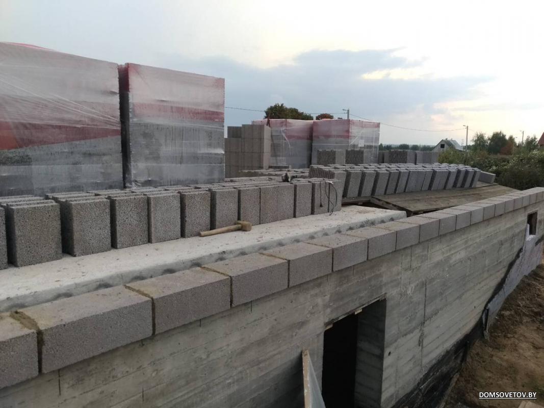

@hi_vikky, у меня был выбор между поризованной керамикой, КББ и ГС.
Выбрал поризованный КББ, берите Новолукомольский (если остановитесь на КББ), у них с геометрией все будет Ок.
Очень важно, КББ обязательно снаружи затянуть клеем (до утепления, отдельной процедурой) или штукатуркой или чем угодно - это прописано в доках завода, но почти никто этого не делает. Если не сделаете будет продуваться всегда и своих свойств показывать не будет в полной мере.
КББ имеет хорошую адгезию к цементным растворам, выше несущая способность по сравнению с ГС. Штробы и прочие прорезания тоже на ура как и в ГС. Не боится влаги абсолютно в отличии от ГС. В плане крепления чего-то, и на анкерах держит норм и шурупы без дюбелей с крупной резьбой не вырвать, главное длину брать побольше и в сравнении с кирпичом и бетоном конечно лучше подстраховываться количеством точек крепления.
При разгрузке не сломался ни один блок, нужно чтоб стропы были длинными, либо можно сделать как черепицу разгружают, через вилы

Сообщение от hi_vikky Посмотреть сообщение
Ушло:
Если брали М300 значит у вас М250)) Все равно нехорошие люди его бодяжат))
