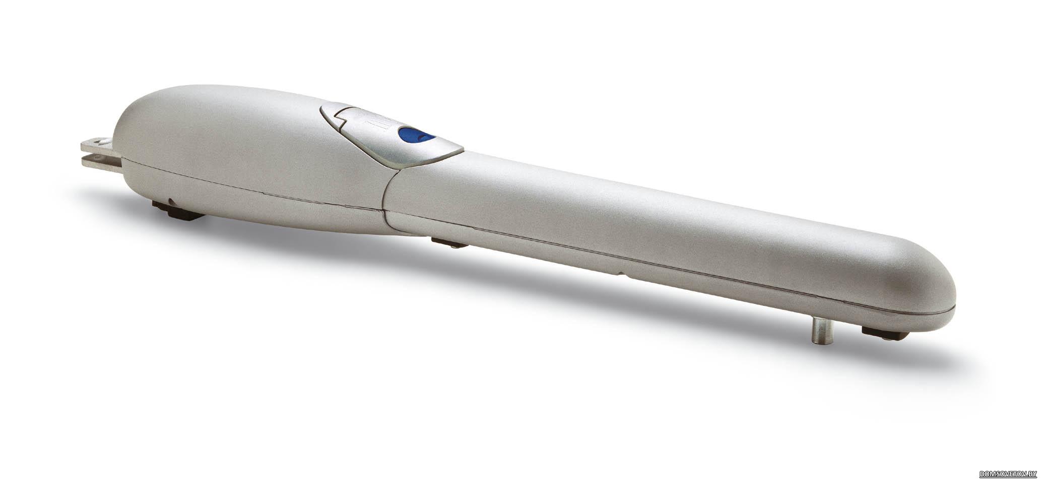

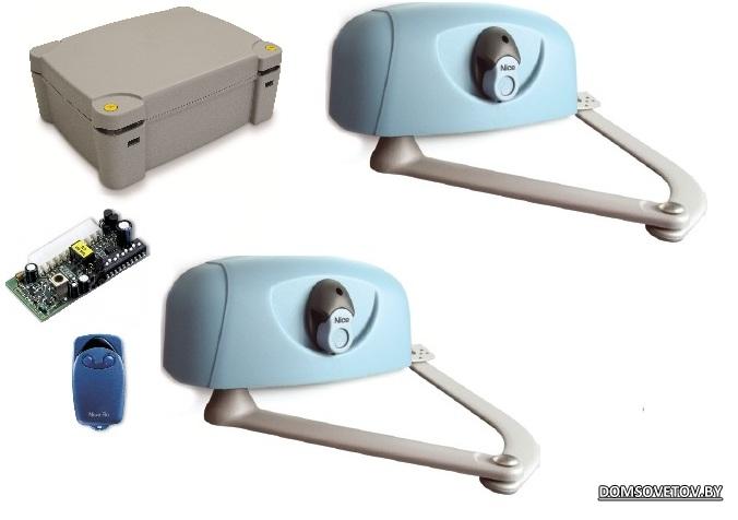

Для распашных ворот наиболее часто встречаются такие виды приводов
Выбор типа привода в данном случае зависит от веса створки распашных ворот, конструкции установочного столба и особенностей крепления створки к столбу. привода, ка правило, покупаются парой, управляются общим блоком управления, также могут комплектоваться фотоэлементами и сигнальной лампой. Основной нюанс при установке - четкая горизонталь рычага при монтаже и правильно выставленные концевики крайне-открытого и крайне-закрытого положения створок (на каждом приводе выставляются по отдельности). А также, иногда возникает необходимость выставления задержки закрывания одной из створок. Например, если на ворота дополнительно для усиления ставится электромагнитный замок, то одна створка должна закрыться немного раньше второй. то же самое приходится делать, если на одной из створок приварена опорная планка или уголок для второй створки.
