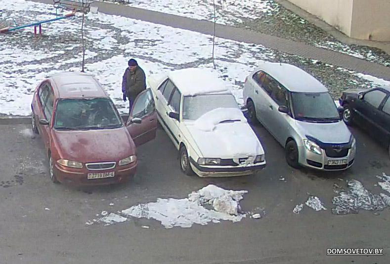

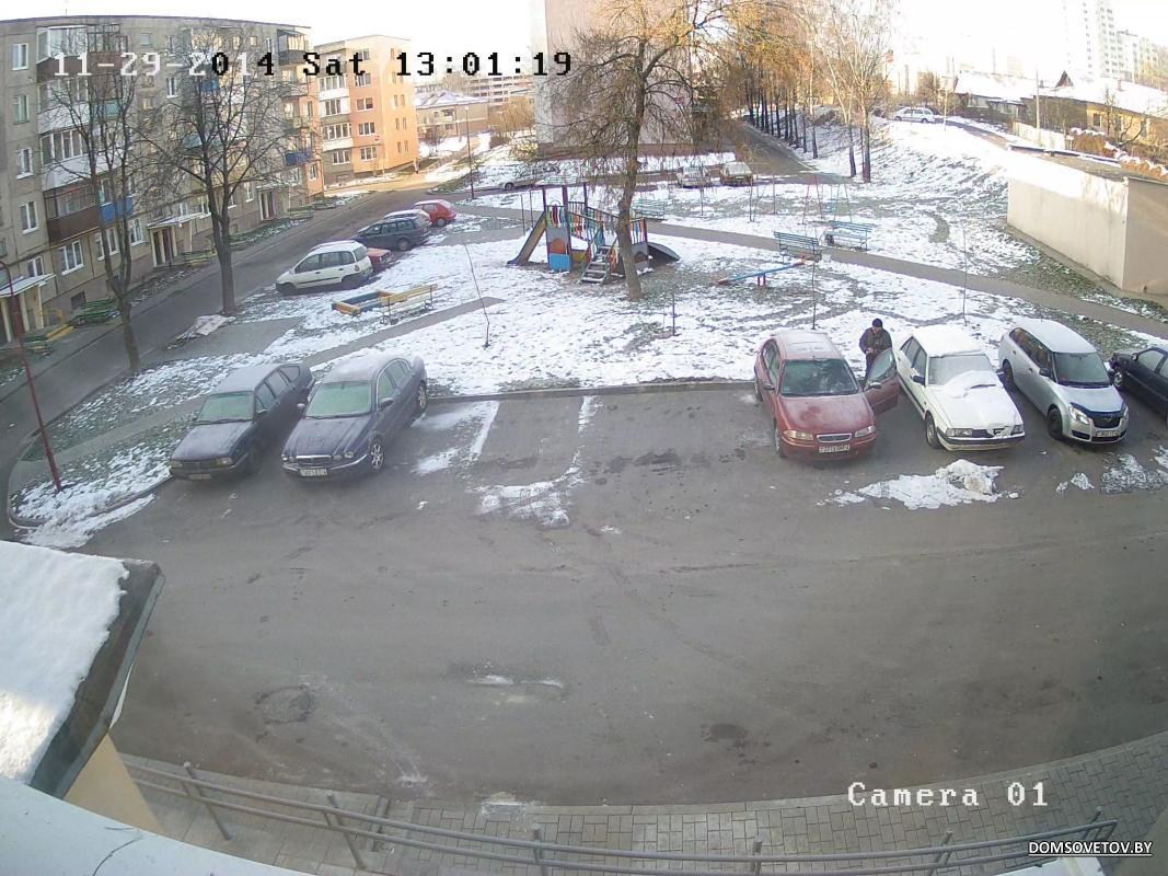

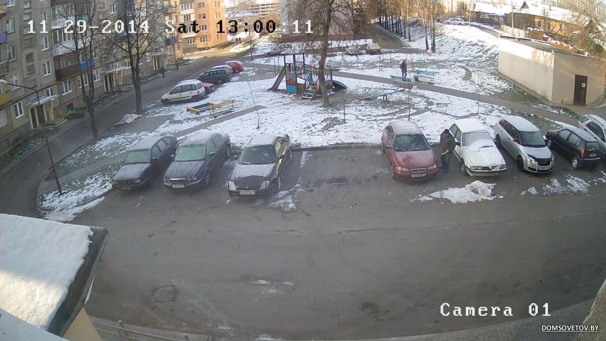

Примеры съемки камерой Hikvision DS-2CD2332-I. К сожалению при загрузке на форум размеры изображений изменились. Но по этим фото можно получить представление об углах обзора камеры в комплектации с опциональным объективом 2.8 mm.
Hikvision DS-2CD2332-I 2.8mm - 3Mp - максимальное разрешение 2048 x 1536
Hikvision DS-2CD2332-I 2.8mm - 3Mp - разрешение FullHD 1920 x 1080

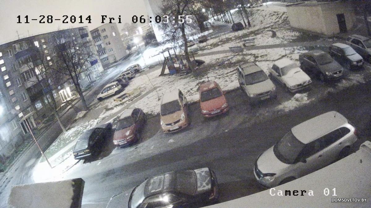

Hikvision DS-2CD2332-I 2.8mm - 3Mp - разрешение FullHD 1920 x 1080 - ночная съемка, дневной режим без ИК подсветки, затвор 1/3
В режиме FullHD 1920 x 1080 горизонтальный угол обзора составляет 90 градусов.

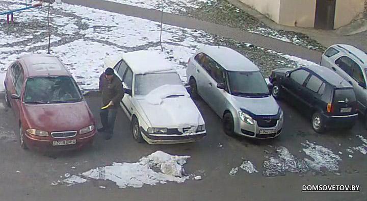

Вот куски изображения в оригинальном разрешении в двух режимах съемки:
Максимальное разрешение 3Мп:
Разрешение FullHD (2Mg):
