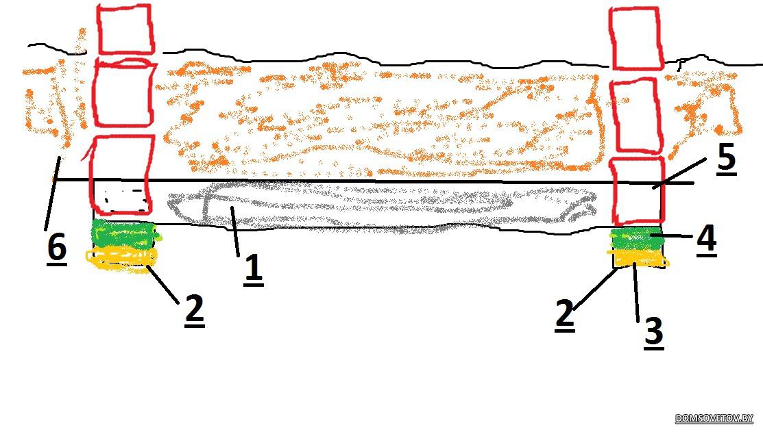

1 - снятая плодородка
2 - углубление по периметру(снимается вручную лопатами)
3 - подсыпка из пгс
4 - бетон(лента с армированием)
5 - блоки фбс
6 - предполагаемая подсыпка до нулевой отметки
вот из ваших ответов сейчас пытаюсь сделать вывод.... подсыпка из пгс надо или вместо нее пролить бетоном?

@dedushka05, так вроде писали что если лопатами то можно просто бетон...

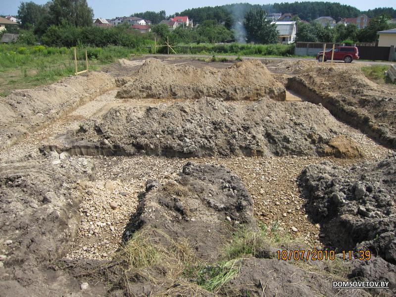

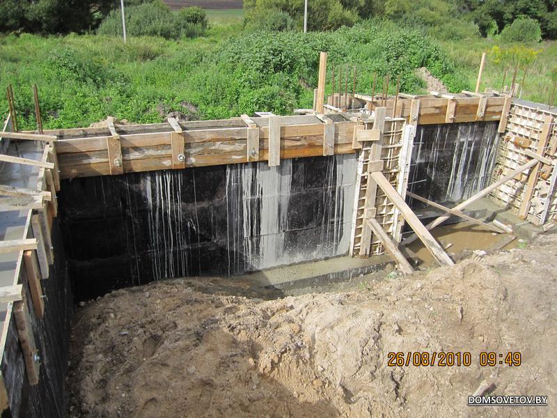

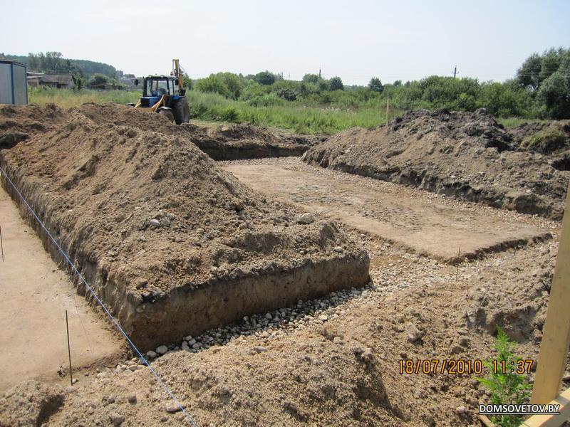

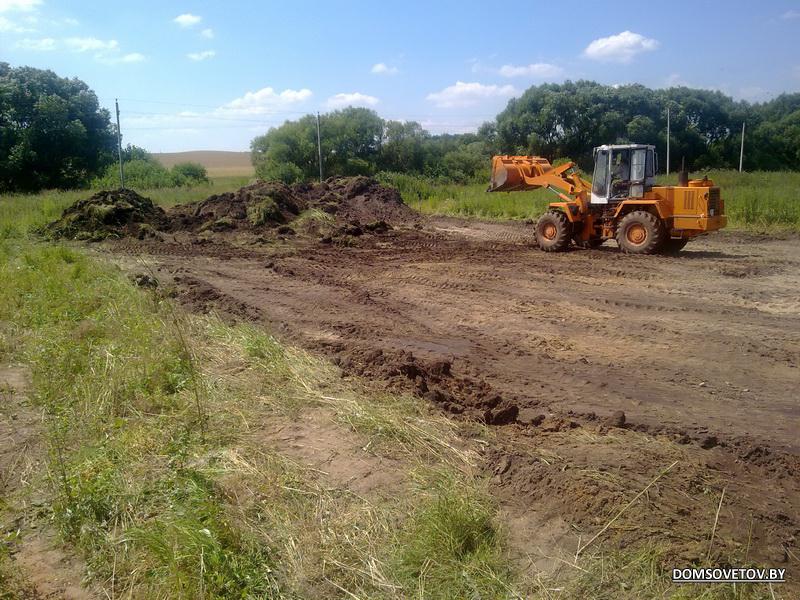

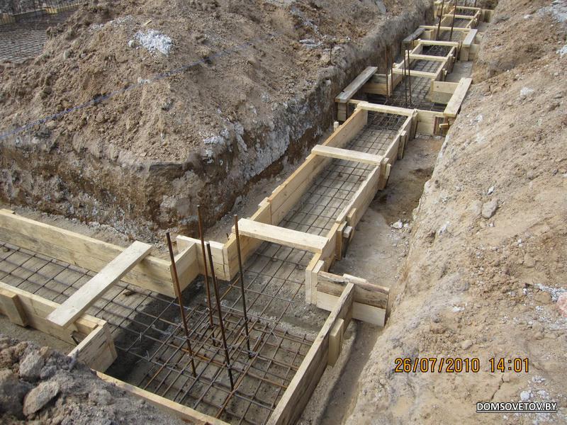

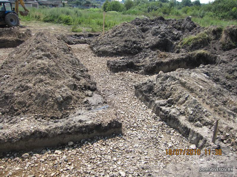

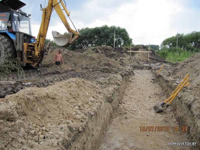

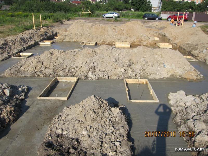

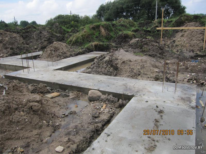

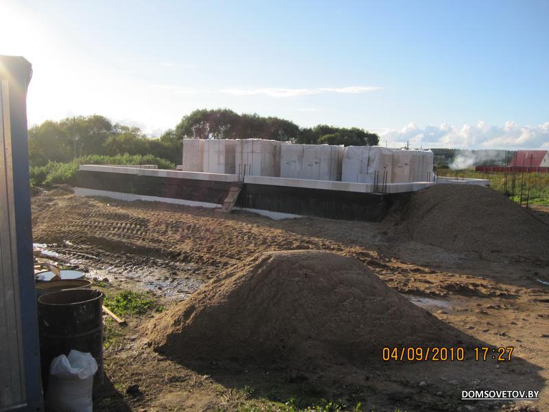

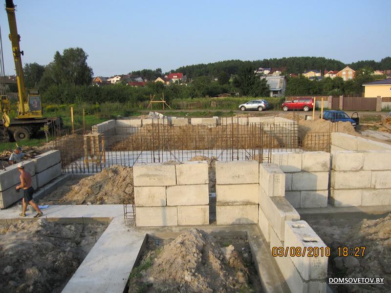

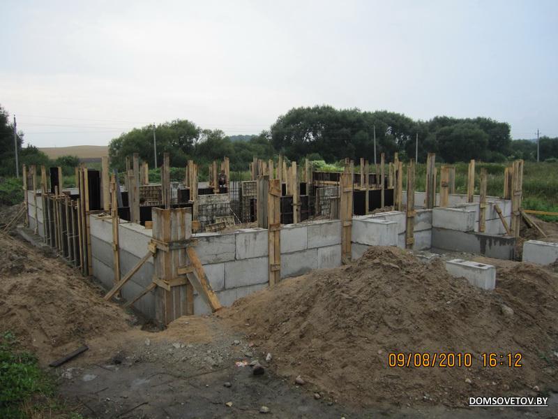

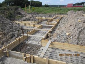

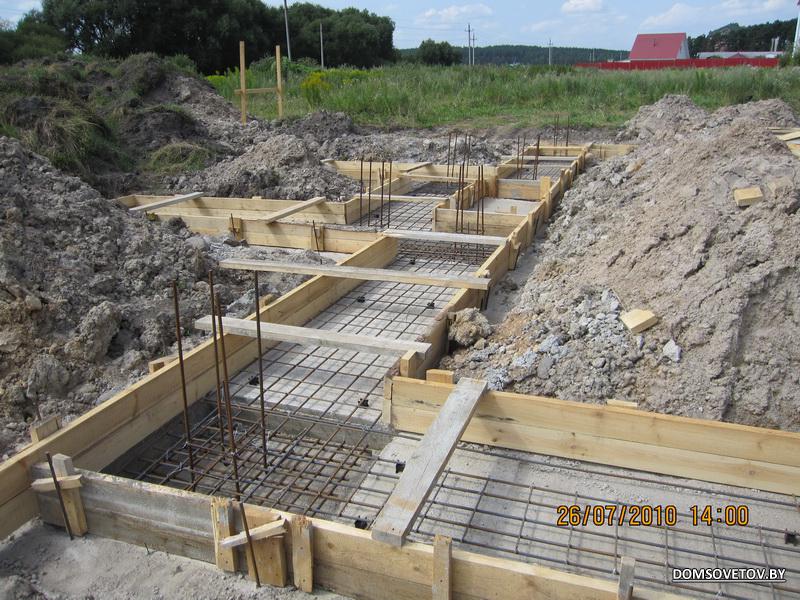

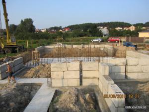

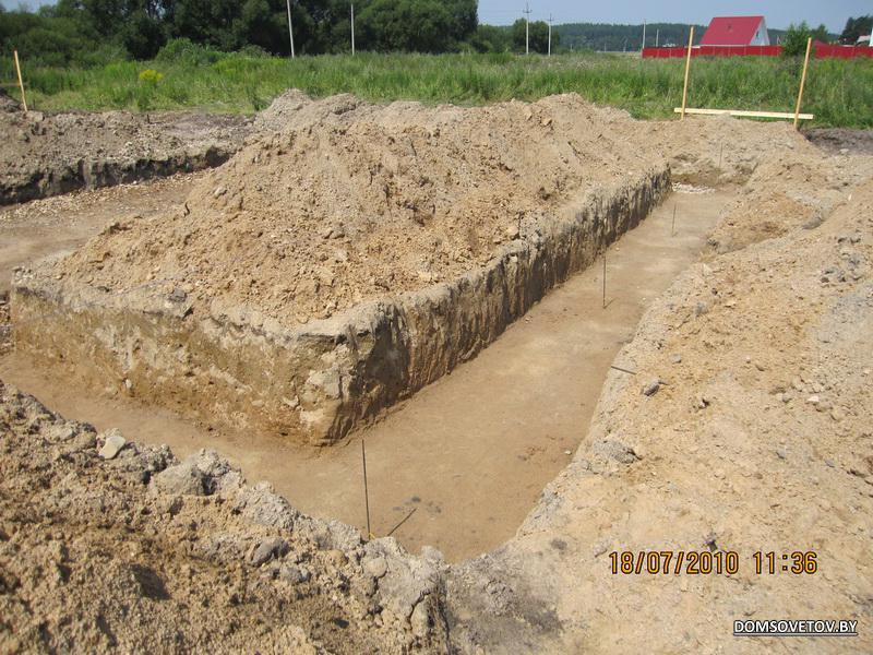

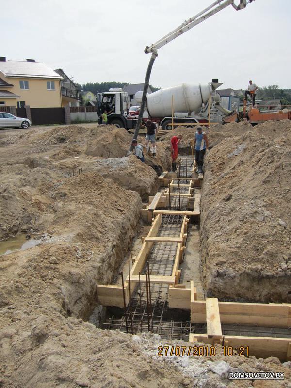

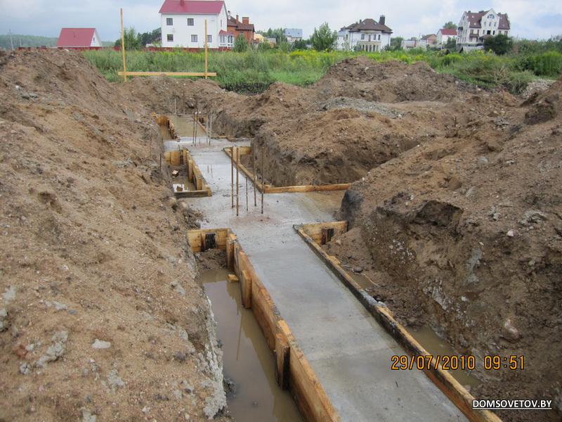

немного иллюстраций по мелкозаглубленному фундаменту на песчано-гравийной подушке из блоков ФБС с последующим поднятием уровня
снятие плодородки. полностью с пятна застройки
траншеи под подушки и бетонную подготовку
песчано-гравийная подушка 200-250мм
бетонная подготовка 100мм С10
опалубка, армирование ленты
бетонирование ленты 250мм С20/25
монтаж блоков ФБС на ленту (в данном случае - раскладка с монолитными вертикальными шпонками)

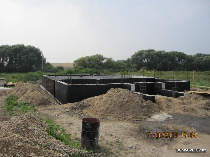

гидроизоляция подземной части
монолитный пояс по ФБС
утепление подземной части и обратная засыпка, поднятие уровня грунта

Я может дико туплю но на фотках нехрена не мелкозаглублёный...
там цоколь высокий )))
