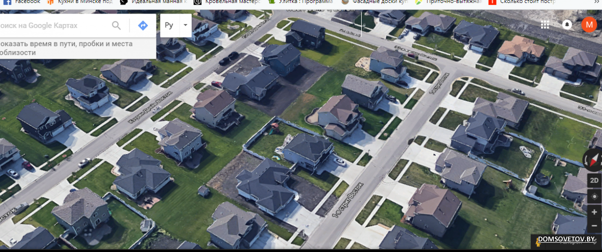

а уж как клево кустится мох на битумке....ууууу... особенно в этом году, осень долгая и теплая - половина Тарасово и Ратомки расцвела буйным цветом зеленого мха. Но он, конечно,намокая и замерзая не раздирает битумку. Ога. Мне даже интересно , буду наблюдать - хватит ли рубероидных крыш на 10 лет. А то потом под шумок, когда рубероид развалится - как раз можно начать рассказывать, что все проблемы в ендовах и хребтах, а не в г-нопокрытии и руко-х строителях. да-да.

фальц..почесу нет..да..таже МЧ только в профиль.
ГЧ- вся..ВСЯ северная америка в ГЧ.
подтверждаю.
даже на 2ом полноразмерном этаже летом жарче , чем на первом.
я для этого явления ставлю принудительную вентиляцию с выбросом в подвальные помещения. (пусть проветриваются.)
да, беру Северную Дакоту, самая что ни наиесть Северная Америка, севернее нет, и разве тут можно увидеть хоть один сарай, которые продвигает в массы один форумный коллега? Вы посмотрите на эти кровли, на них смотреть приятно, хотя климатические условия именно в этом штате жестче чем в РБ и дождей больше и холоднее. И у всех текет?
