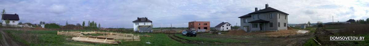

Актуальная панорама
уже даже павильон фото есть

Дим, по-моему, вторая панорама криво скомпонована - дома местами поменяны )

Саня, ты и прав и неправ.
Неправ в том, что имеет место неправильная компоновка панорамы.
Я верю своим глазам и в photoshop, именно он ответственен за создание панорамы .

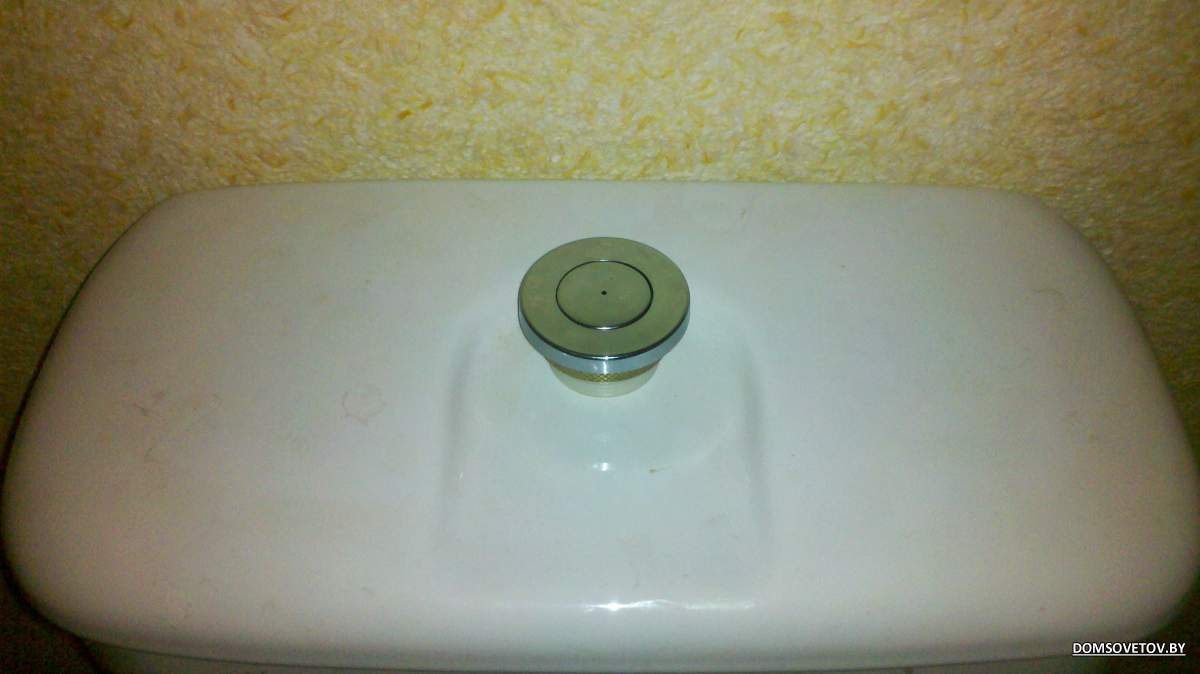

Коллеги, прошу помощи/совета.
Лет пять-десять назад жена заказала итальянскую сантехнику (умывальник и унитаз) и арматуру к ним. Типа ей понравились и пусть будут .
Провалявшись несколько лет на балконе и измозолив мне все глаза, все это богатство было свезено на дачу.

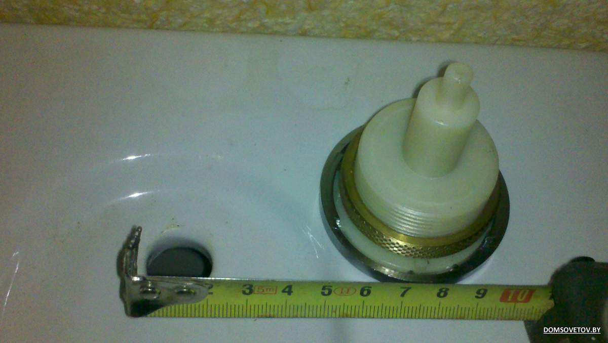

Умывальник с пьедесталом уже нашли свое место в туалете в банном комплексе. Настал черед и унитаза. Распаковал я арматуру и обнаружил следующую неприятную вещь:
Крышка бачка имеет отверстие, которое не согласуется с двумя комплектами арматуры (тоже заказано в духе "пусть будет"). Выкидывать арматуру жалко (пневмо и итальянская все-таки), да и беглый осмотр предложения в "Материке" говорит о том, что все предлагаемые образцы тоже рассчитаны на больший диаметр отверстия, нежели имеющееся в бачке:
Из вариантов, которые подходят по диаметру, в наличии только с ручным подъемом запирающего механизма (как в общественных туалетах).
То есть на повестке дня два вопроса:
1) Можно ли чем-то аккуратно проделать отверстие в керамике (нужно расширить отверстие с 20мм до 45мм)?
2) Есть ли какие-то решения по сливу для такого маленького (20мм) отверстия?
З.Ы. Обратиться к продавцу не советуйте, тот салон итальянской мебели уже давно закрылся.

Ноу проблем просверлить... корундовую коронку на рынке купить (можно набор) и сверлить через брусочик (для центровки) неспеша. Можно поливать водичкой. Вся работа минут 15 максимум, раньше часто такое делать преходилось.

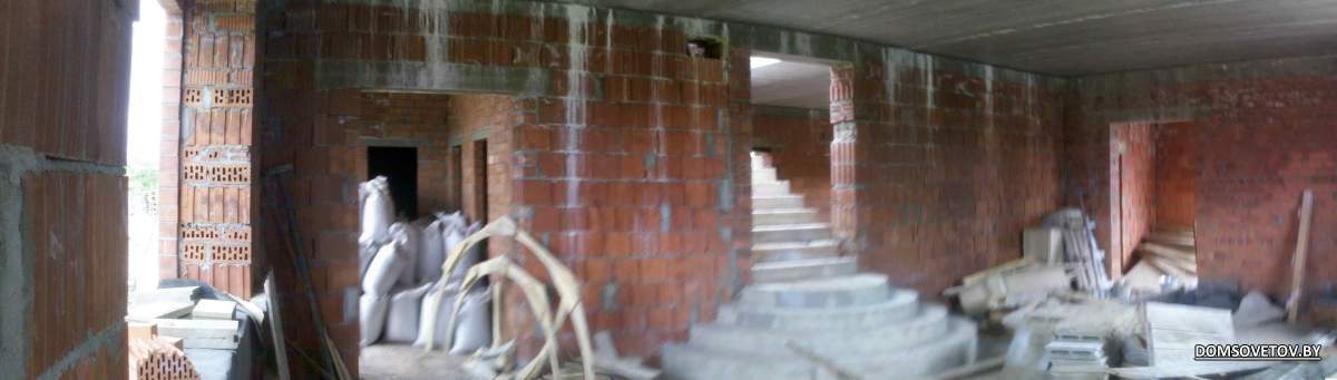

В гостиной сняли опалубку с лестницы:
З.Ы. Красота - страшная сила !
