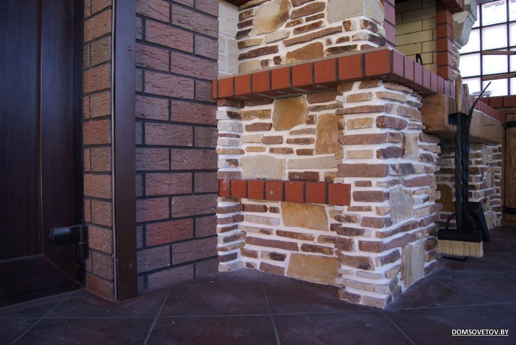

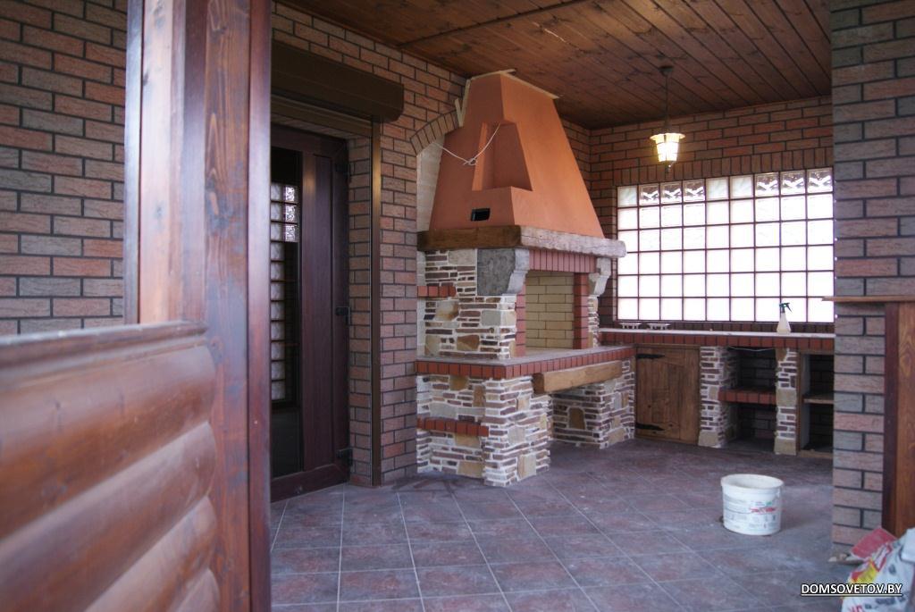

Остановимся немного на деталях.
На этом камине заказчик особо не принимал участия в строительстве(он был сторонним наблюдателем),поэтому лепил всё что в голову взбрендит.

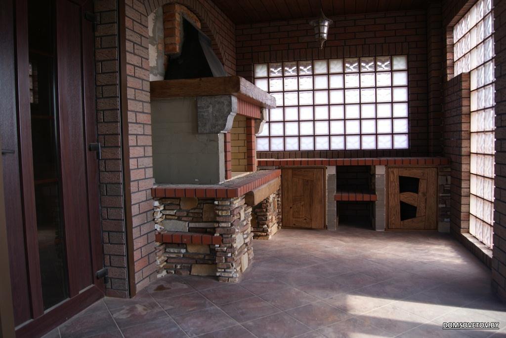

Сначала при облицовке дома (по просьбе ) на месте камина завели арку.Ну типа чтоб не такая скучная стена(фон) была.

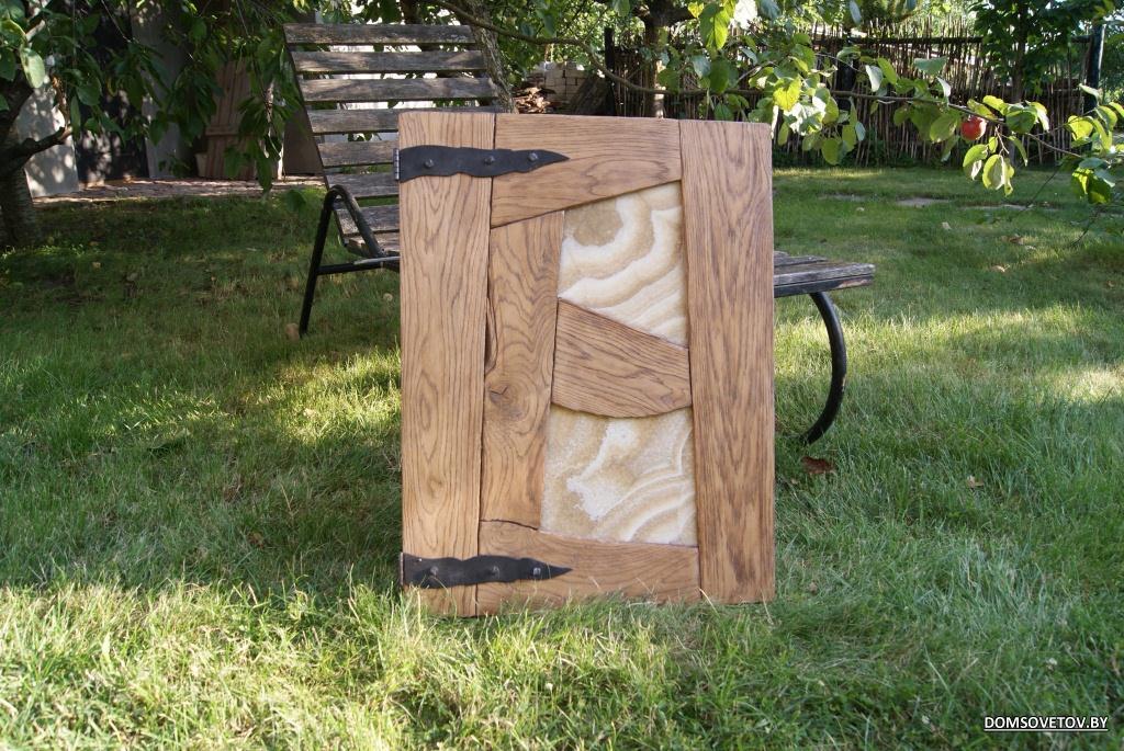

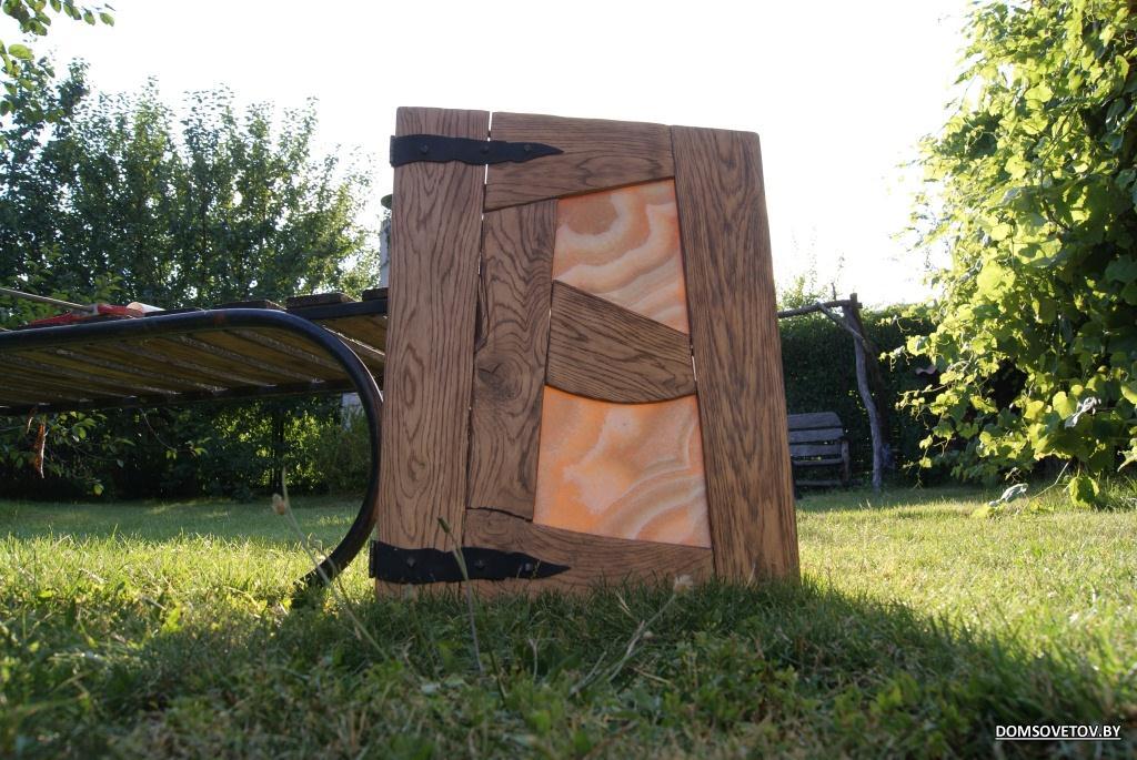

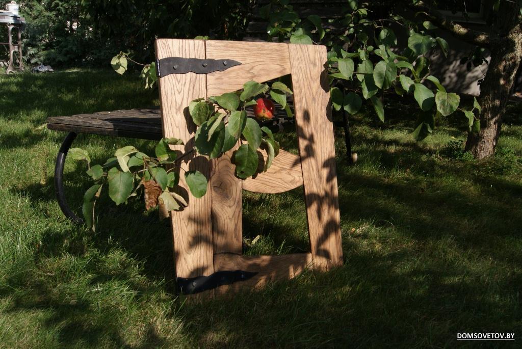

Затем при изготовление шкафных дверей почему то на одной из дверей оставил не заполненные филёнки
Думал поставлю красивое стекло,затем стал прорабатывать вопрос с витражом(рука не поднялась на запрашиваемые деньги),потом решил поставить камень.Сначала думал просто красивый ,ну а получилось....

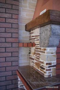

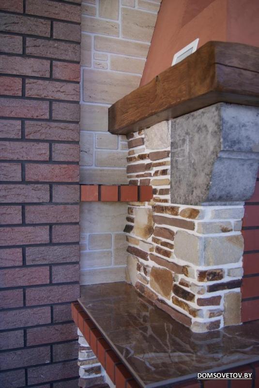

При постройки верхнего колпака врезал нишу,надо она там была не знаю.Думал что верхняя часть будет давить и чтоб уменьшить ....ну в общем что сделано то сделано.По идее там ещё не хватает пару элементов ,но уже сил нет что то делать
Белые швы.Идея пришла спонтанно.Все были против,кроме сторонних наблюдателей.Можно назвать это и протестом против ....вообщем швы белые.

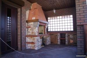

Теперь задний фон.Первоначально там предполагалась шуба.Наносить её должны были другие люди.И дабы всё не испортили,положил камушек(заодно и посмотрел как это смотрится(были сомнения в цвете фуги))

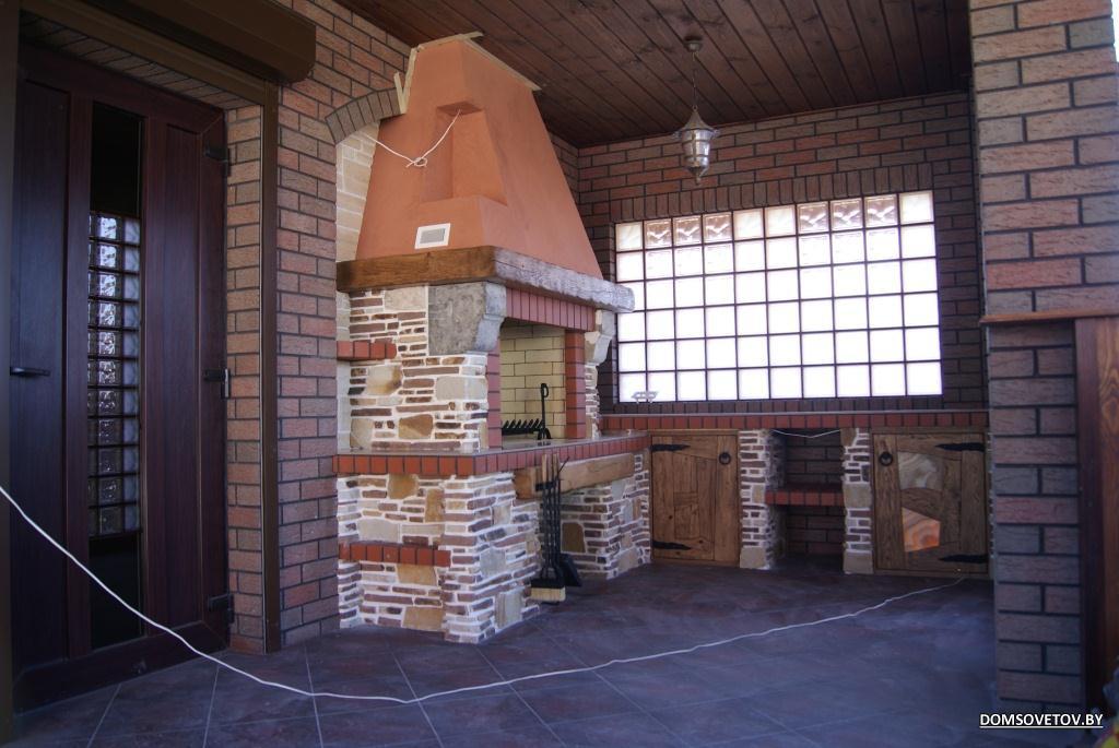

Ну и все эти ниши ,задние фактурные фоны,прозрачные камни в дверях потянули за собой устройство нормальной подсветки(редкая опция для уличного камина)
В самом конце возникает ,как всегда вопрос .А нафига всё это надо? Как это влияет на качество приготовление шашлыка?

видно отличное исполнение уголка
но, имхо, есть перебор именно в дизайне (хотя не видя остального могу ошибаться)
если смотреть только на эти фото, то (опять же -это сугубо мое мнение и я не специалист, но раз показали, то почему надо молчать)
попробую объяснить свои ощущения:
наверное слишком большое разнообразие разных фактур, форм и линий дают ощущения перебора:
-одновременно прямые линии (перепычки,стекла и тд) и кривые линии (дверцы шкафчиков), а арка дугой
-строгие ряды кирпичной кладки и хаотичные элементы каменной отделки камина
-по оттенкам цветов тоже много вариантов не дают ощущениям солидности, но пестроту дают
я не гуру в дизайне. и вообще каждый сам себе дизайнер. можете оспорить любое слово- я поддамся ))
исполнение- на высоте
но дизайнеру - незачет от меня. наверное нужно было иначе планировать отделку в этом уголке

Сообщений: 15,418
GIM, где дверь брал?
Старый 28.07.2014, 01:33   #199 или 195256
GIM
Регистрация: 13.01.2013
Адрес: Западный регион
Сообщений: 2,003
Репутация: 27
Где взял,где взял-сам сдэлал
