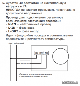

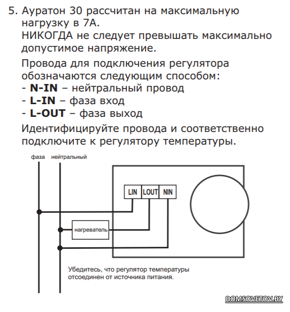

Друзья, здравствуйте!
Помогите разобраться казалось бы с простейшим подключением комнатного термостата к котлу.
На схеме подключения комнатного регулятора указано подведение напряжения в 220 В. Не пойму зачем? Ведь котел и так питается от сети и я до последнего думал, что этот термостат только будет работать как реле в перемычке котла...

@purler, так в мой тоже батарейки вставляются, и он обычный проводной. Ауратон 30. котел газовый
как по схеме смотришь, получается, что 220 идет на провода перемычки через реле этого термостата... так это ж можно и котел упалить...

@trmntr, Картинки подключения выложите сюда. Проще будет чего-то посоветовать или пояснить.

Термостат питается от батареек. Он имеет так называемый холодный контакт. На который подаётся питание котла. На него подаётся не 220 вольт, а либо фаза либо 0. Если вы дадите 220 вольт то получите КЗ. По сути это обыкновенный выключатель управляемый по температуре.

@trmntr, просто подключите клеммы 3-4 котла к NO и COM регулятора. В нем стоит реле, которое будет включать котлу запрос на отопление. На первой схеме, которая на фото, показано подключение к регулятору электрического нагревателя, как вариант.
