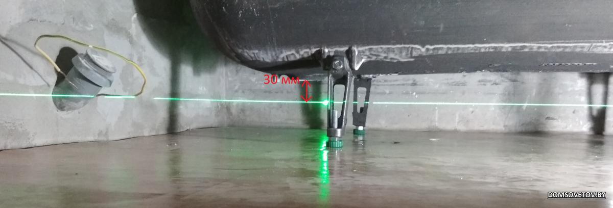

Уважаемые специалисты, подскажите пожалуйста, хватит ли перепада высоты для сифона или ванну надо подымать на подиум?
---------- Сообщение добавлено в 20:08 ---------- Предыдущее было в 20:06 ----------
Колено под 45 градусов, это временная заглушка, реальный слив по уровню луча.
cotman вне форума Ответить с цитированием

Оденьте сифон и будет видно. Или приподнять или разбить и чуть опустить каналию.

в стене колено .
надо заменить на кусок прямой трубы.

@Сергей 31, Разбить и опустить не получится. Я наоборот переделывал после застройщика, приподнял на 10 мм, чтобы сделать хоть небольшой наклон в сторону стояка.
---------- Сообщение добавлено в 12:45 ---------- Предыдущее было в 12:42 ----------
@sergN, Колено это просто заглушка временная, в стене вход ровной трубой сделан.
---------- Сообщение добавлено в 12:53 ---------- Предыдущее было в 12:45 ----------
Подскажите пожалуйста, болты регулировки в ножка можно заменить на более длинные, чугун не треснет, или лучше подиум строить?

Если есть куда поднимать поставьте на что-то, кирпичи и тд

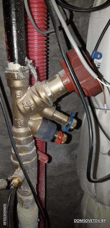

на фото штука, которая стоит на обратке при выходе отопления из квартиры. может кто знает, можно ли с ее помощью попробовать стравить воздух? батареи холодные, хотя на входе до счетчика труба горячая. батареи развоздушивал.

@polyzadumchivy, это балансировочный клапан Stad, не предназначен для удаления воздуха

@Sas, может тогда покрутить этот клапан? Может кто закрыл его. Иначе вообще не понимаю почему отопления нет.
ну как бы подразумевается, что его настраивает специалист, потому как изменение настройки одного клапана, скажется на работе всей системы
