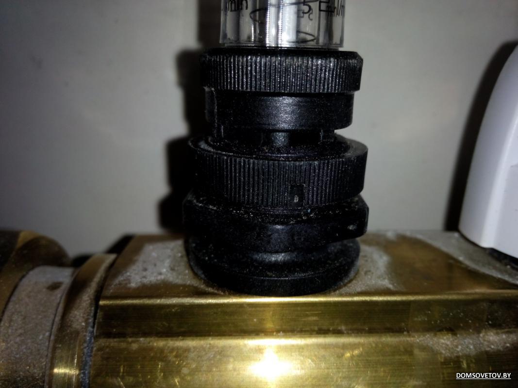

Чет не пойму что нужно крутить для регулировки расхода в расходометре.
Если снять колпачок, то можно крутить за верхнюю крутелку, она вращается вместе с прозрачной колбой, и нижнюю (типа кольца), она крутится только сама. А ещё можно одеть колпачек на место и крутить его, опять же крутится колба. Как первоначально настроить на максимальный проток?

Для максимального протока выкрутить до отказа верхнюю "крутелку" вместе с колбой. Похоже у Вас коллектор GENERAL FITTINGS.

Коллектор Capricorn. А с нижней кретелкой что делать?

У General нижняя для фиксации верхней, типа контрагайки. С коллектором Capricorn не имел чести быть знакомым, пользую только их такер и шпильки.

Ясно, попробую нижнюю закрутить полностью, посмотрю будет ли крутиться после этого верхняя. Спасибо.
