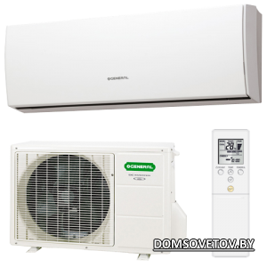

- General (китайцы) - самый доступный вариант. на него дается какая-то сумасшедшая гарантия (типа 6 лет). он чуть шумнее (типа) чем те же дайкины... но и стоит почти в 1.5 раза дешевле.

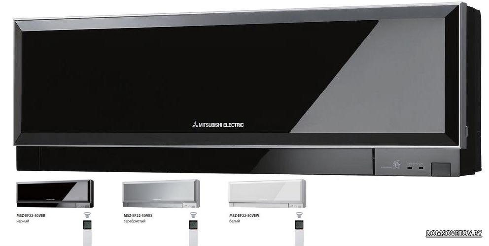

- Mitsubishi Electric - достаточно красивые кондишены. по цене - топ сегмент. дорогие внешние блоки.

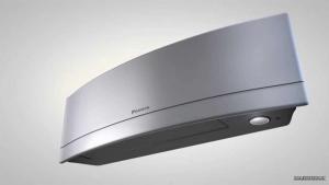

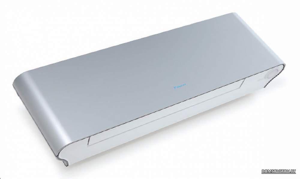

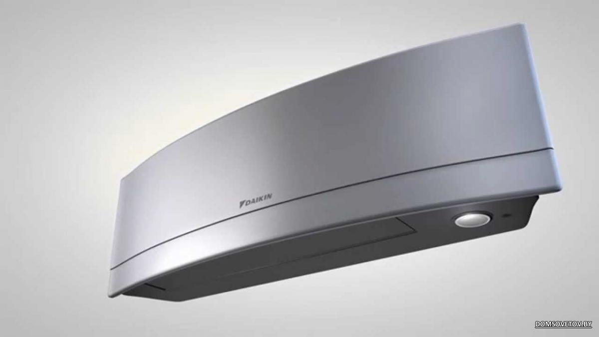

-Daikin Emura - новое поколение кондишенов, топ сегмент. напичканы всяким разным (типа датчика присутствия, тогда он в эту сторону не дует) + оч тихие. стоят на 40% дороже (настенники) чем митсу.

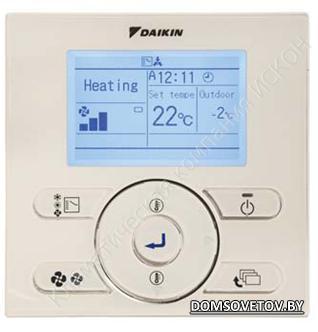

у дайкинов и митсу есть кстати вполне ничешные настенные пульты:
