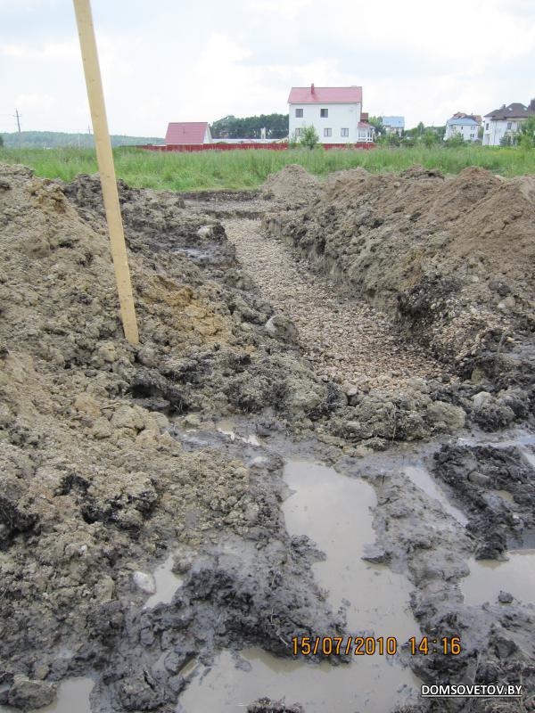

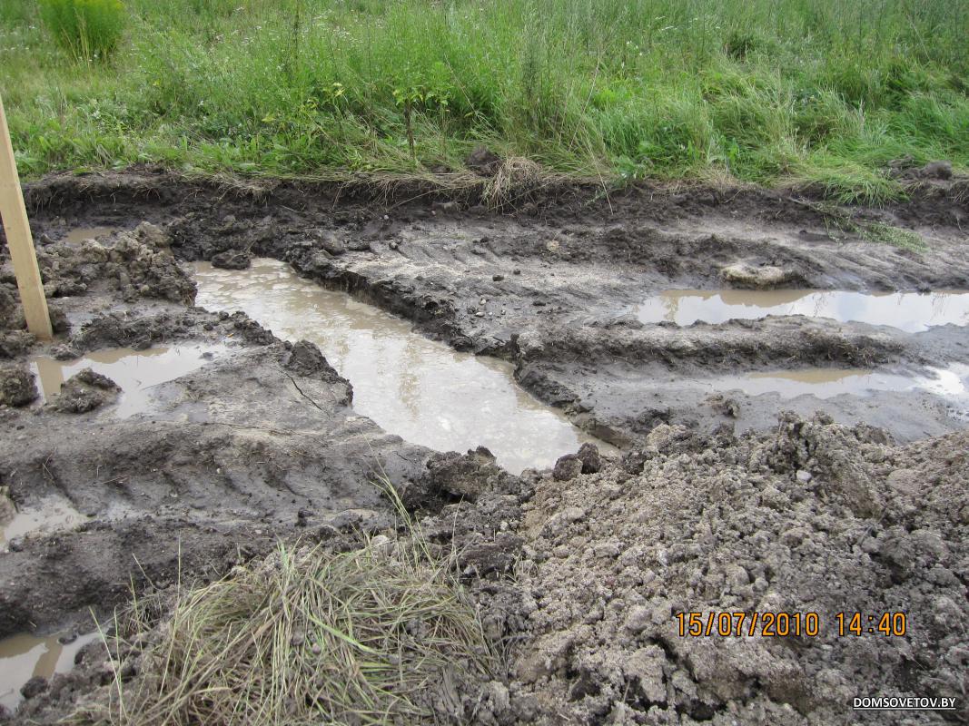

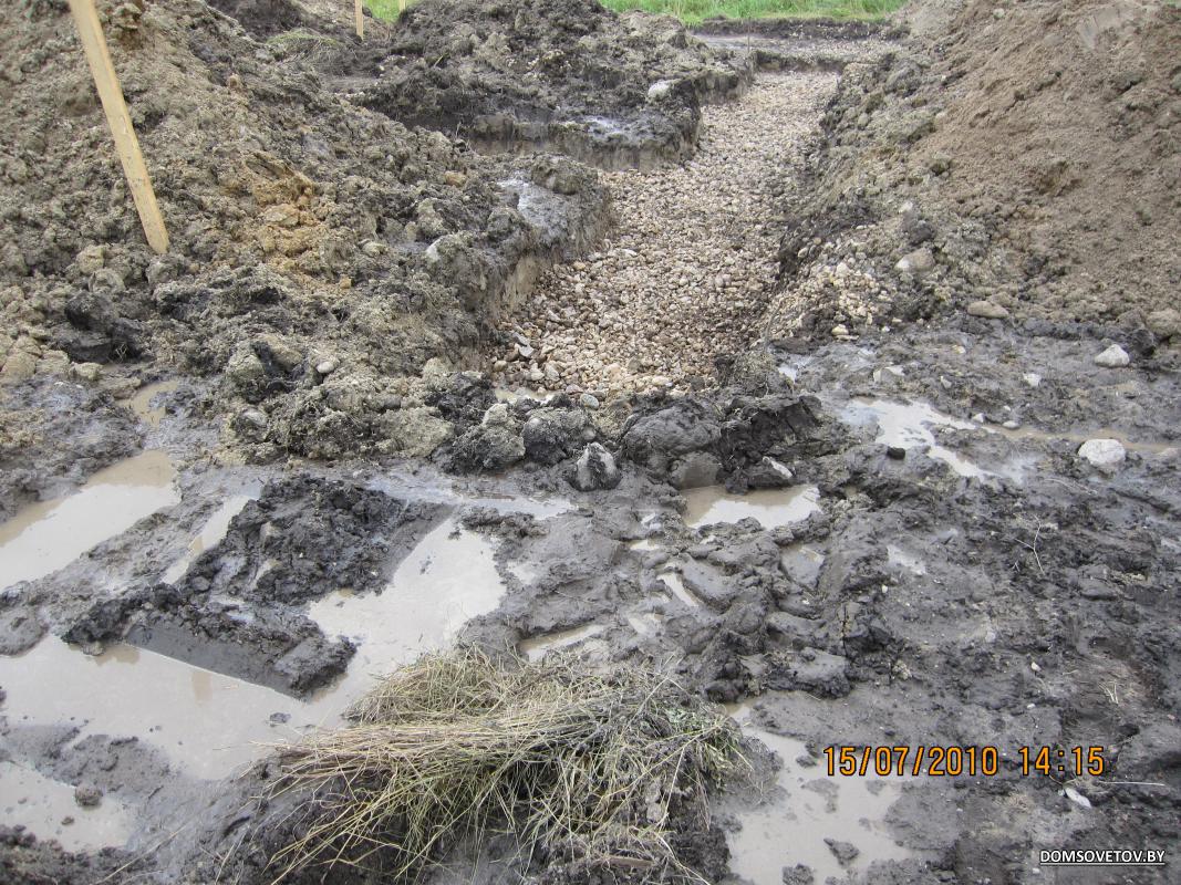

8. я считаю, что при откапывании траншей на планируемую глубину, застройщик видит примерно такую картину:
то ему нужно очень внимательно подумать - стоит ли в эту грязь лить бетон или ставить блоки ФБС !!!!
или может стоить убрать воду и подготовить основание фундамента!
9. который раз замечаю пренебрежительное отношение к нормативным документам (ТКП, СТБ, СНБ, СНиП и пр.). типа - "не суйте нам свои эти никчемные бумажки"
я их выдержки привожу лишь для того, чтобы свои слова форумчанина подтвердить закоными докментами, обязательными к исполнению в строительстве.
для 5-ой категории зданий (частные домики до 2 этажей) - они особо не обязательны - вы можете строить как хотите и черпать советы, основываясь на разговорах с кем-то или на роликах в ютубе. только, когда возникнут (не хочу каркать) вопросы по исполнению и строительным решениям - эти разговоры вы никогда не подошьете к судебным разбирательствам. в отличии он строительных норм.
кстати говоря, по основаниям и фундаментам - порядка пяти десятков многостраничных документов, которые все разжевывают - со всеми необходимыми обоснованиями, формулами и расчетами.
а неверующими можно и дальше рассуждать по разговорам с соседями, роликам в ютубе и т.д.
10. правильно Павел ГГС как-то сказал - иногда проще просто написать свое мнение, чем разжевывать на десять страниц и спорить ни о чем.
