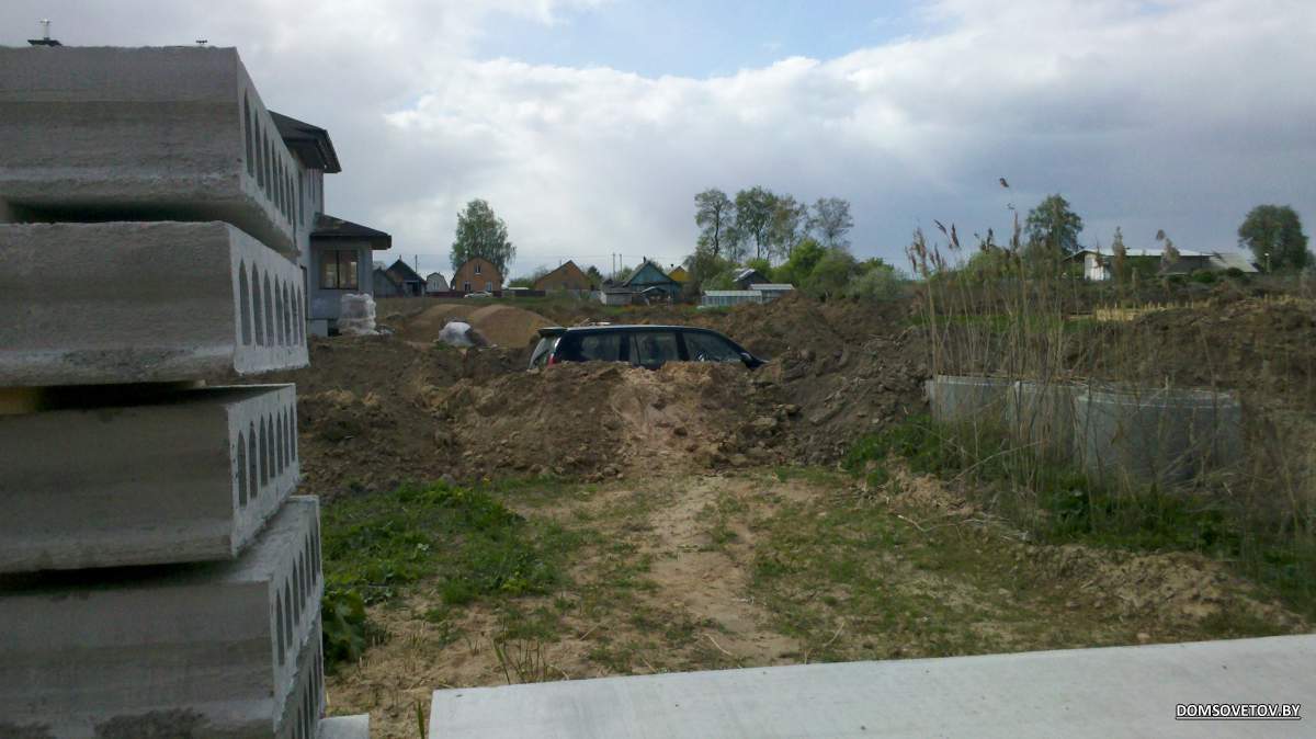

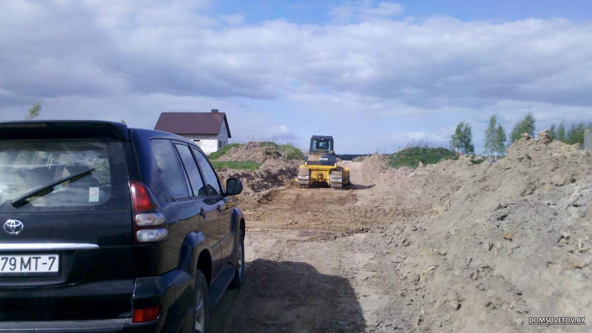

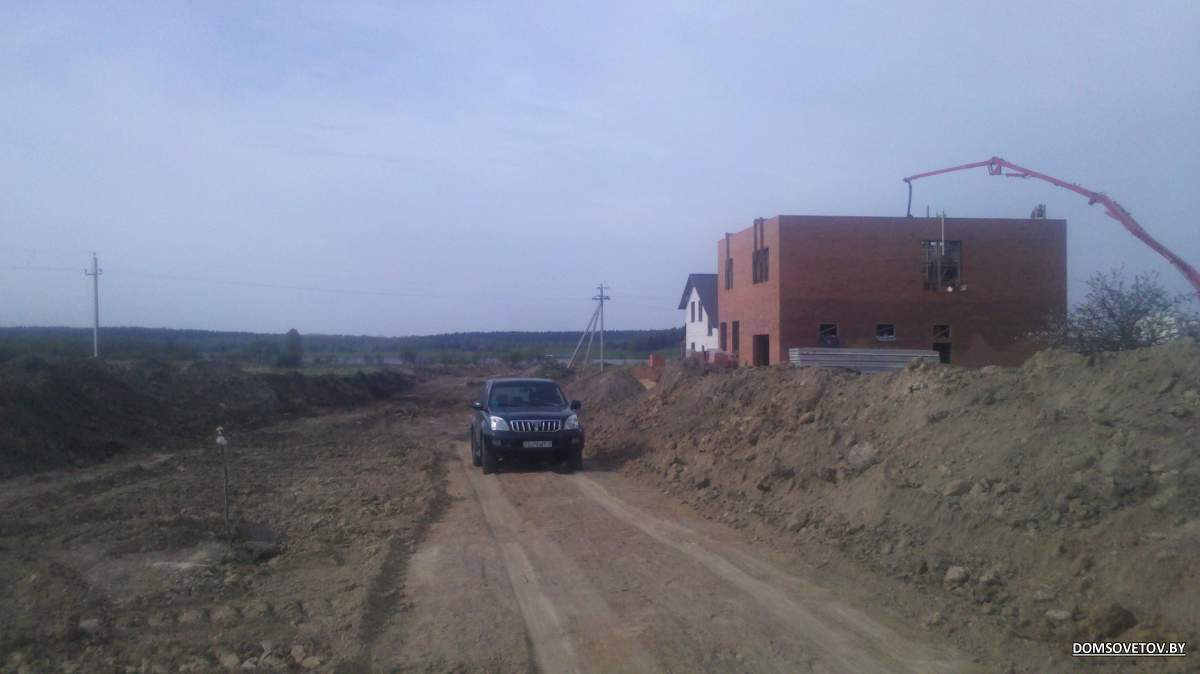

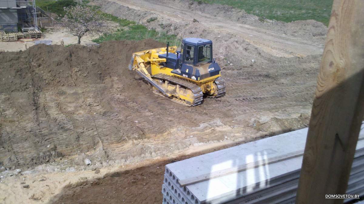

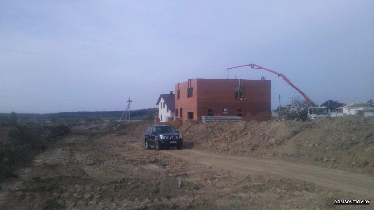

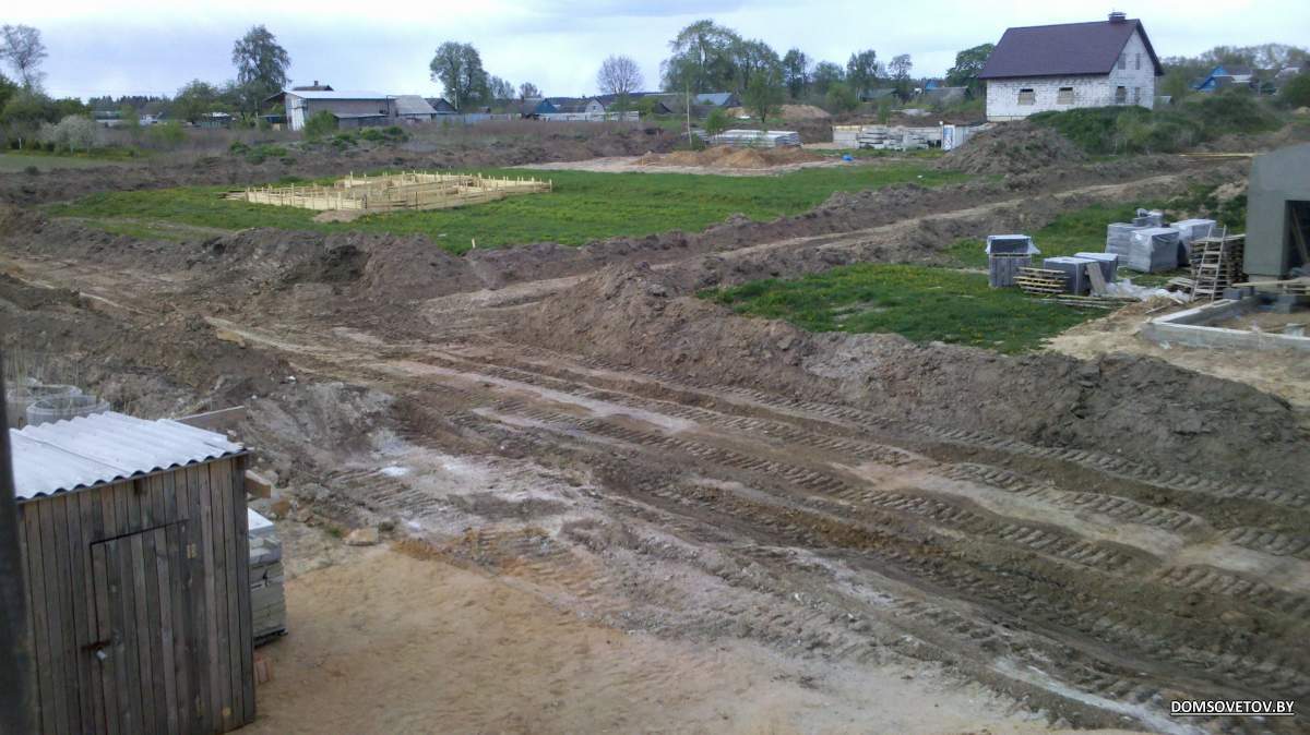

Немного заинтересованности тракториста и около моего дома отвалов нет. Можно спокойно продолжать стройку:
Спрятался:
Участок в дорогах с трех сторон. Даже хозпроезд выглядит вот так:
Главные дороги - вообще широченные.

Это пипец... как вам повезло. Мы сами метров 400-500 насыпали - причем из 7 участков платил я и одни сосед (хотя тсроятся все...) - уже около 5к выкинули на подсыпку в сумме.

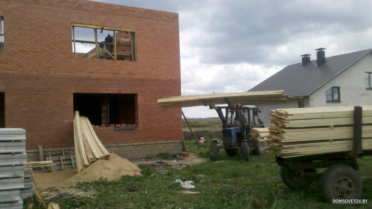

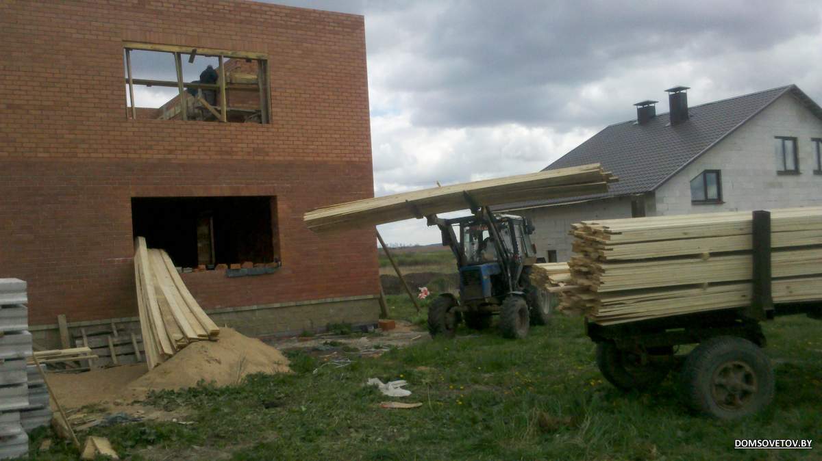

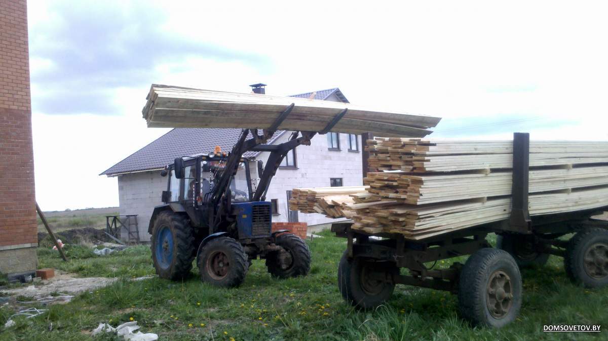

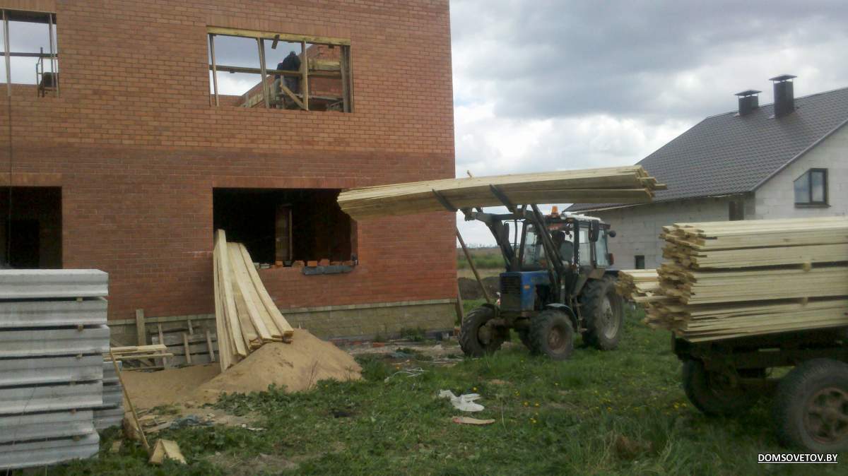

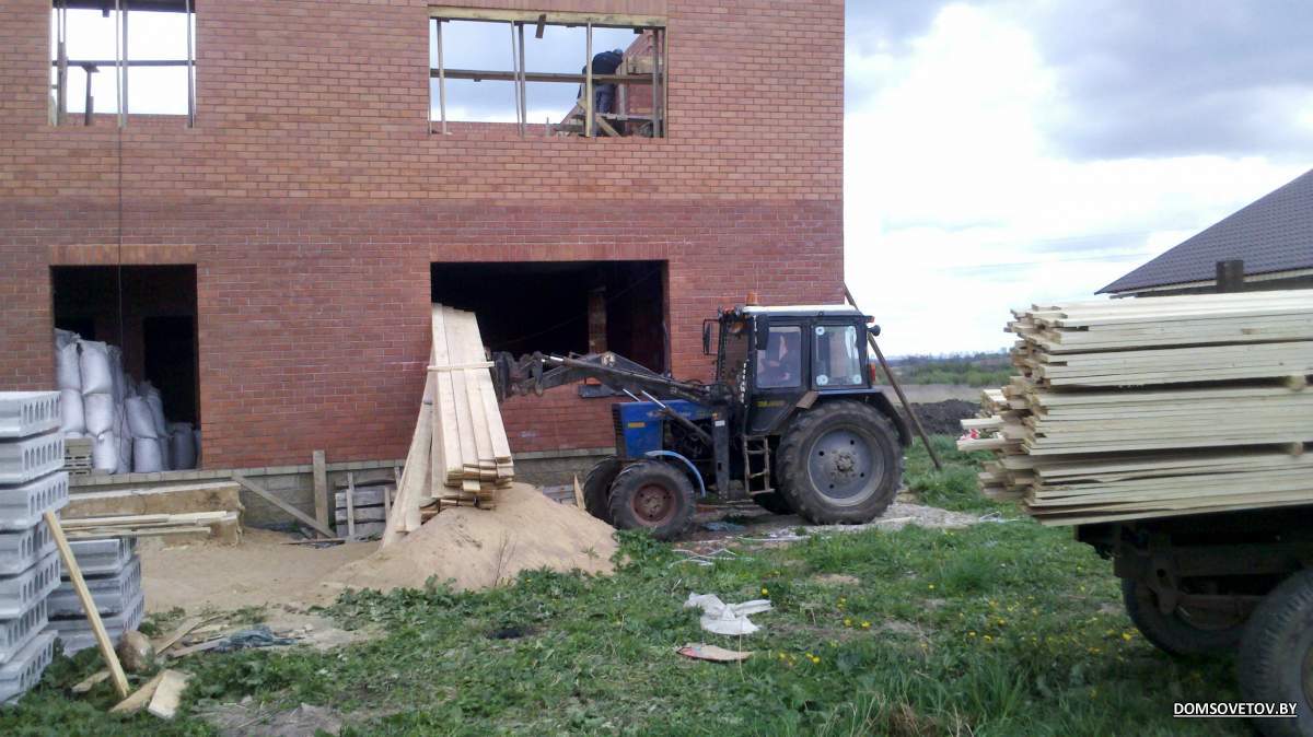

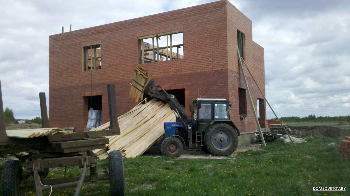

Нашел нового поставщика древесины. Предыдущий динамил меня аж с 7 марта, получив порядочную предоплату. А Вадим предложил и нормальную цену ($160, даже с учетом того, что часть заказа по 8,5 м длиной), бесплатную доставку (он из Семково), хорошую скидку от объема (26 с небольшим кубов), качественную древесину (зимний лес и практически сухой, качественный распил). Да и мужик он просто приятный в общении.
Пока привез 10 кубов обрезной доски.
В общем, маленькая, но радость .
Осталось только предоплату забрать у неоправдавшего мои надежды.
Я уже около себя тоже в принципе отсыпал дорогу.
Но с качеством дорожников не поспоришь.
Частные застройщики привлечение такой техники позволить не могут.
Кстати, я себе возил отходы с Заславского ПС. По 400 000 за 12 кубовик.
Вам там еще ближе везти. После укладки дорога получается отменная.

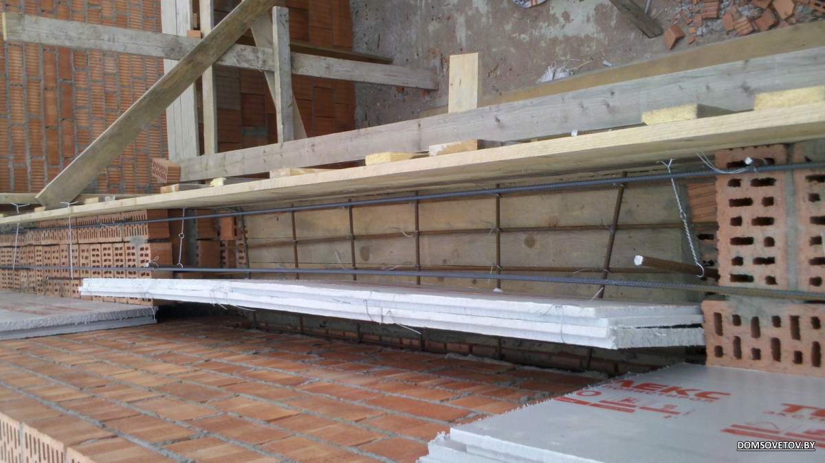

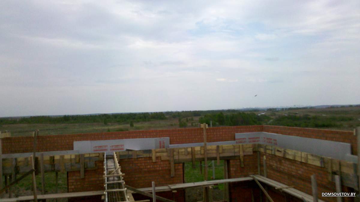

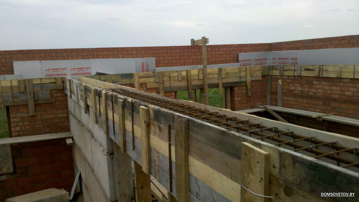

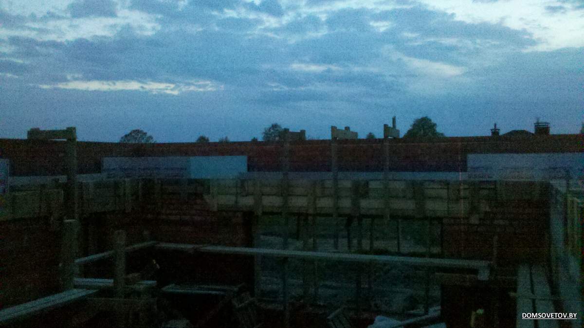

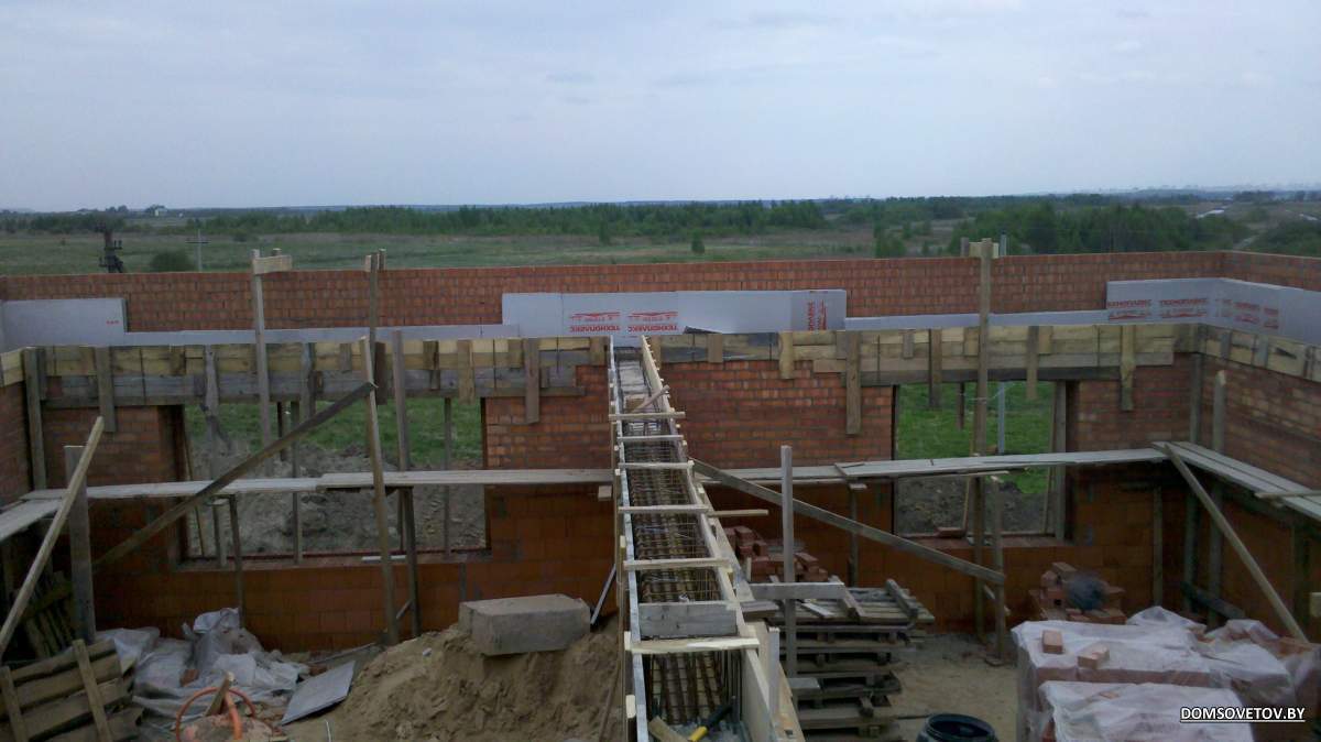

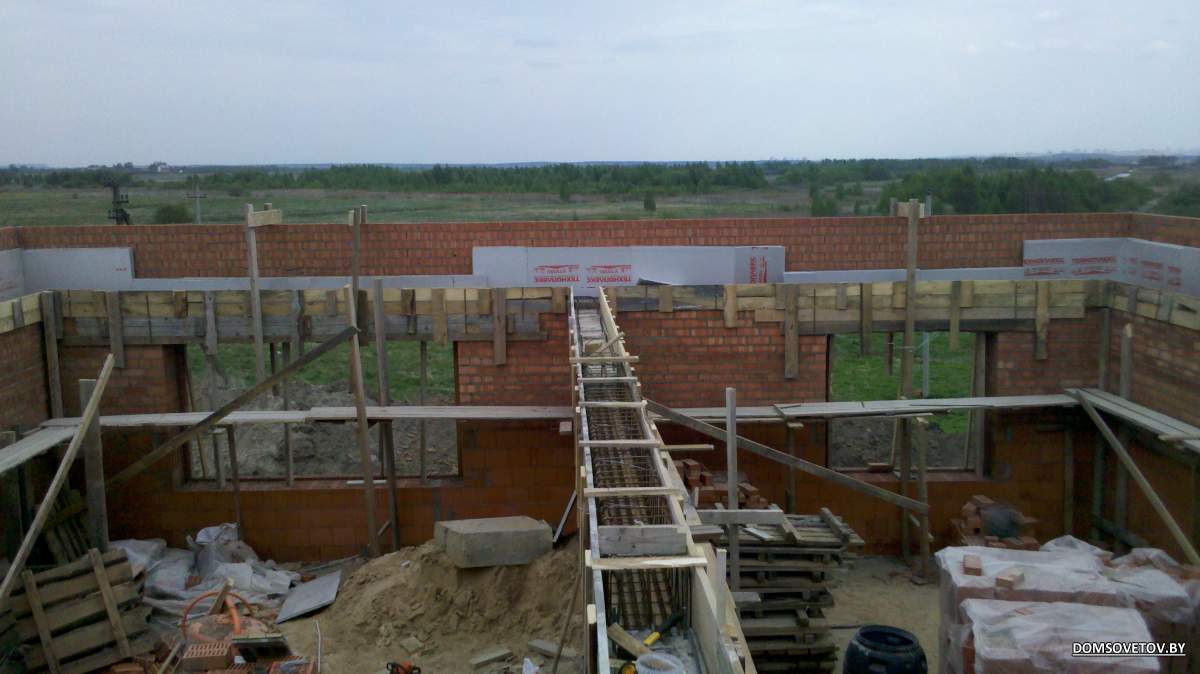

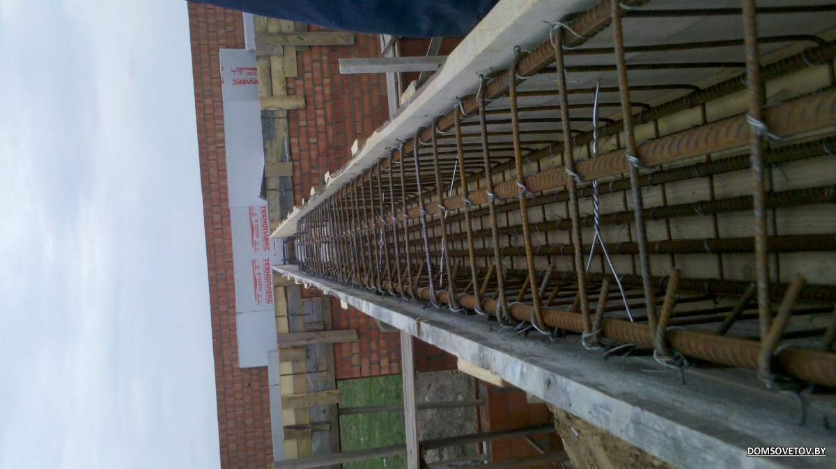

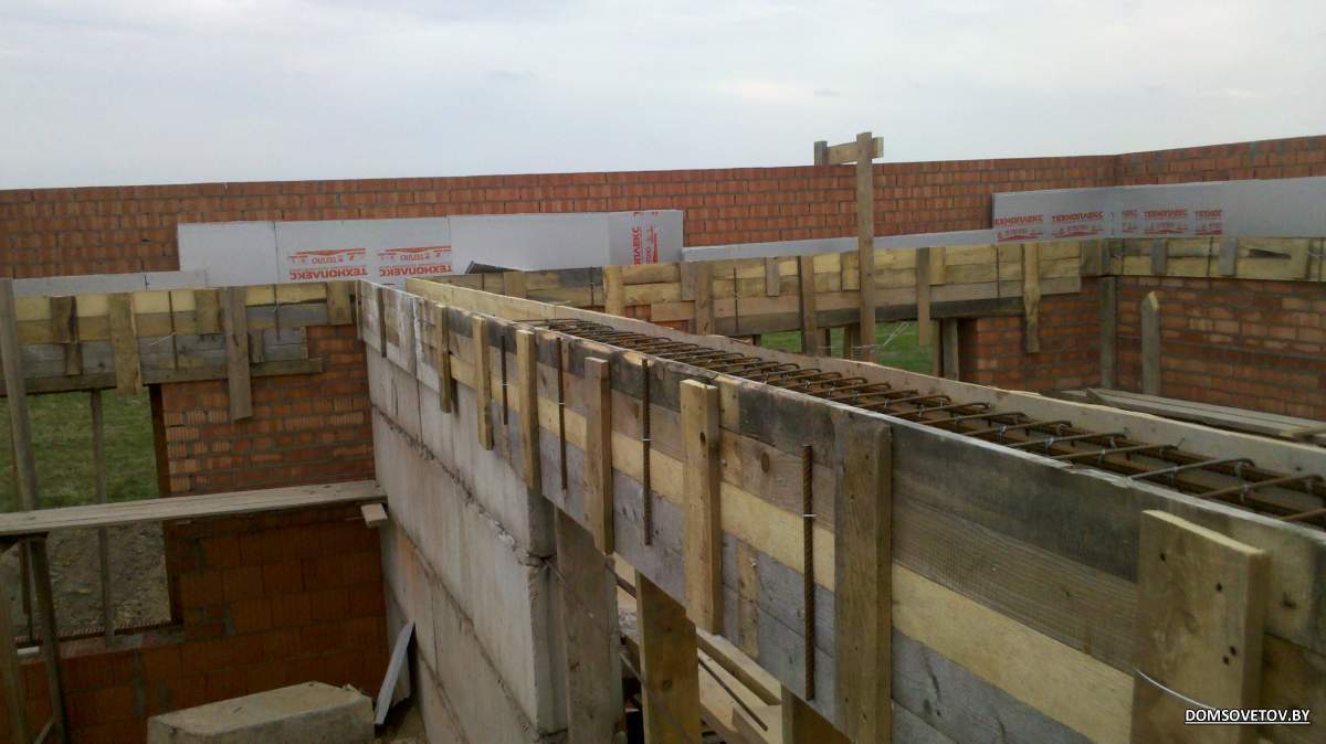

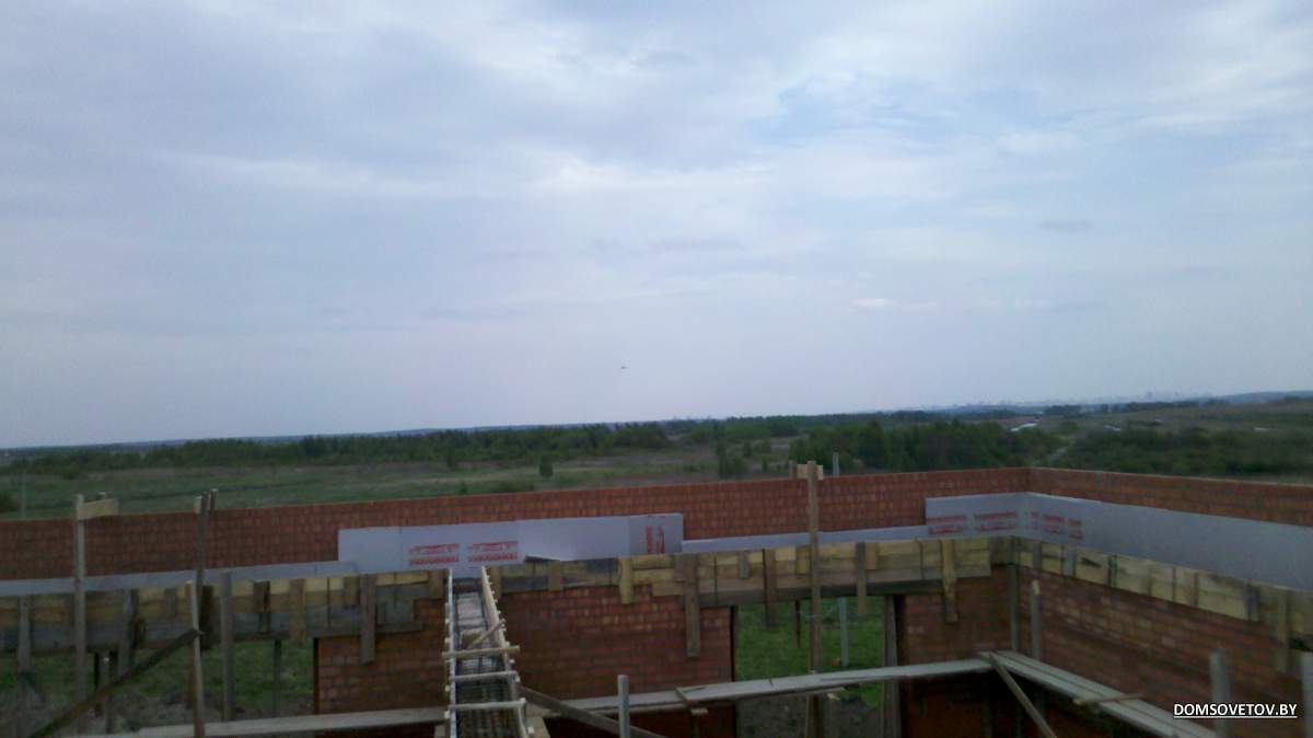

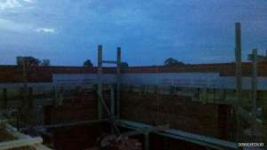

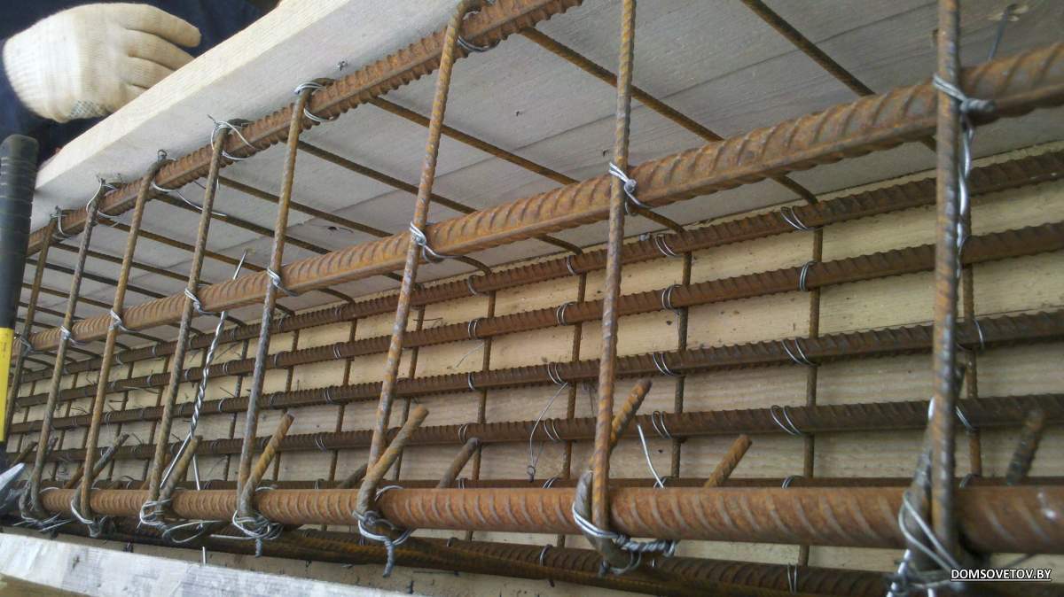

Армпояс под плиты третьего этажа.
Опалубка и каркас:

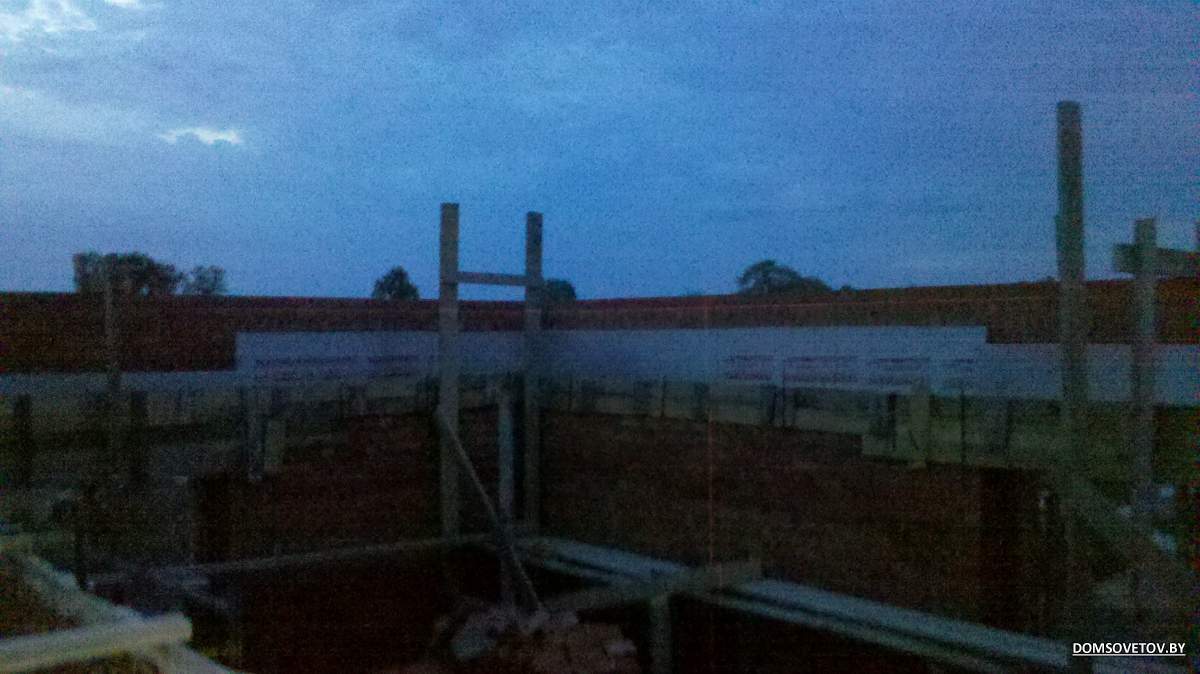

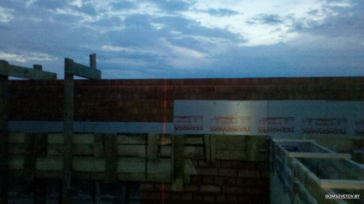

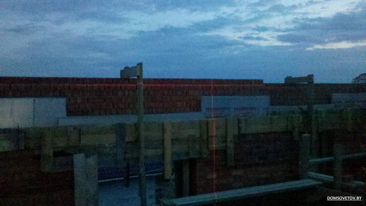

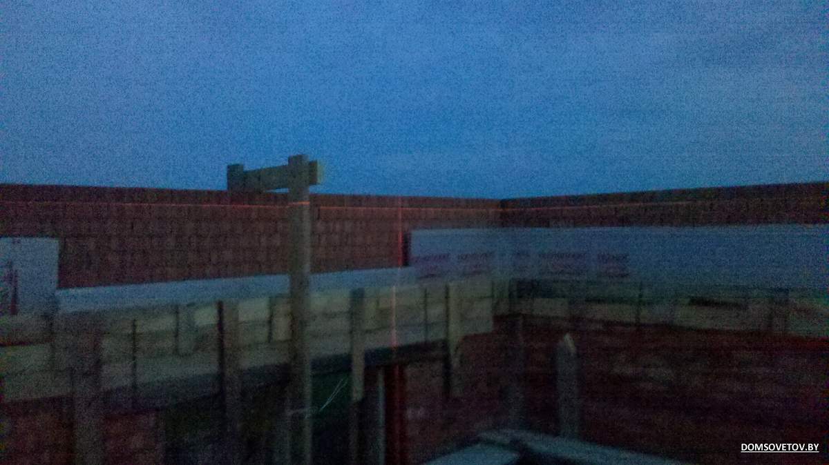

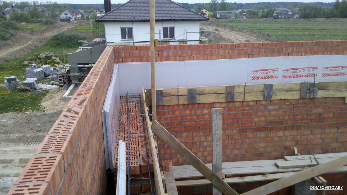

Один раз я уже оплатил работу, когда бессер уложили с разницей по горизонтали в 10 см на 14м. Тогда пришлось все сбивать и переделывать.
А это двойная трата на материал и на работу.

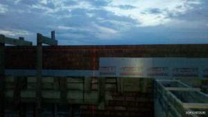

Теперь проверяю по ночам горизонтали:

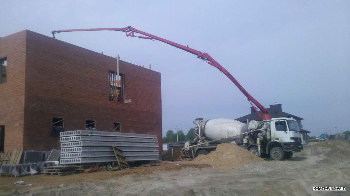

Сообщений: 2,521

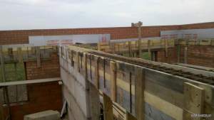

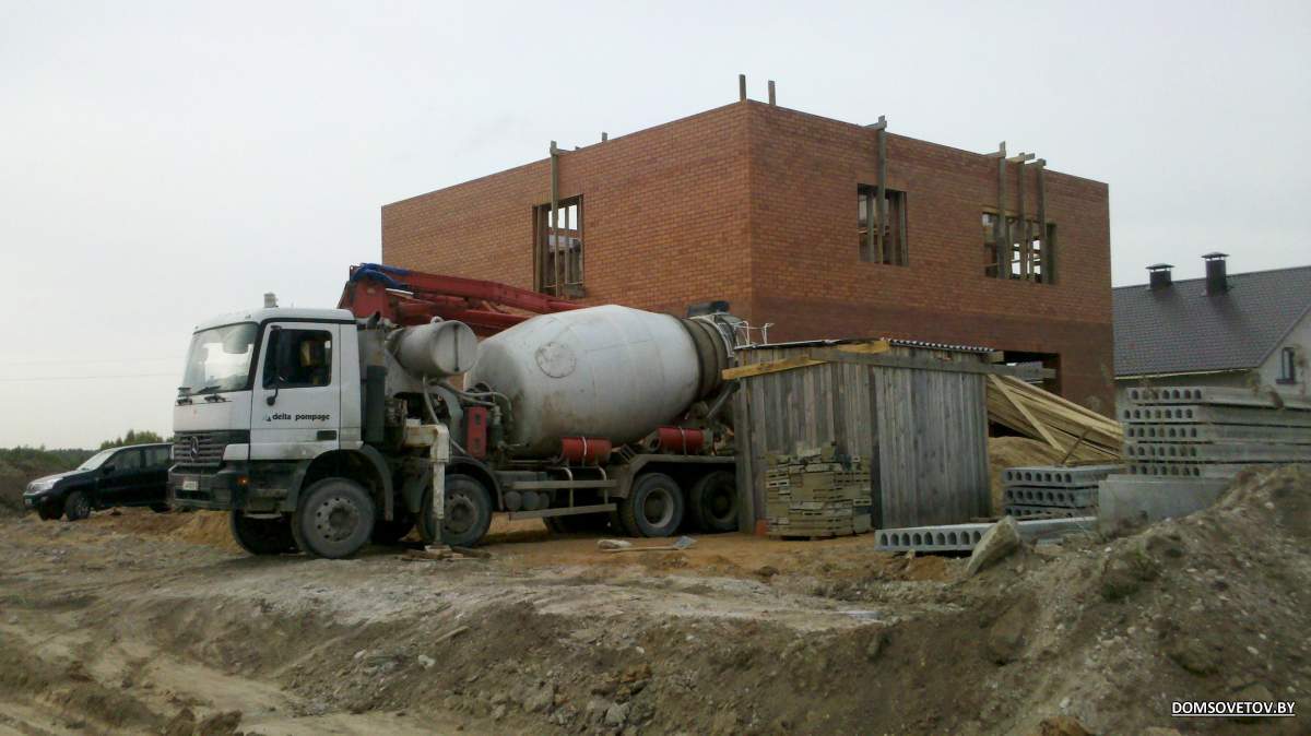

Миксер подъехал к дому и тут мы поняли, что 23 метра стрелы - это детский лепет для моего дома. Срочно пришлось искать ТОшку и прокладывать объездные пути, чтобы миксер мог с разных сторон подъехать:

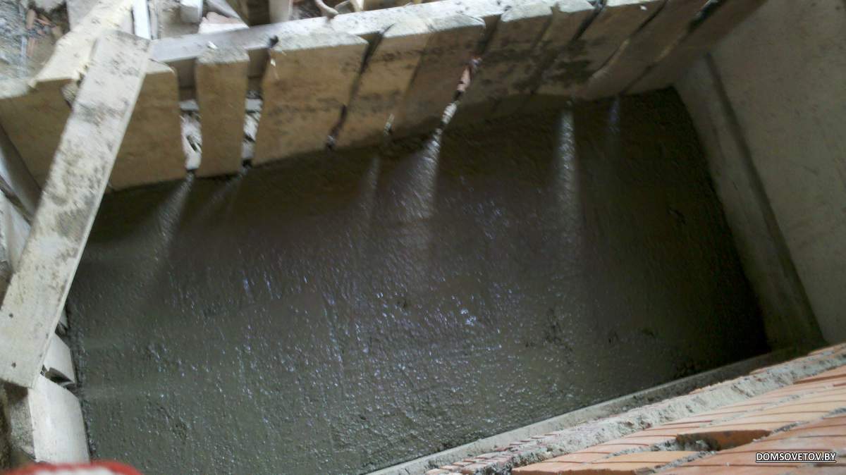

По расчету бетона должно было уйти 6,3 куба.
Заказал 7 кубов. Не хватило бетона на 8 погонных метров. Опалубка 40см * 20см.
Позвонил с рекламацией, что за нафиг такой.
Пробовали сначала не соглашаться, но куда они денутся с подводной лодки. Предложил им на выбор: либо они дарят мне весь уложенный бетон ($850), либо довозят недостачу. Спросили хватит ли, если привезут куб.
Простая арифметика: куб бетона в миксере должен трансформироваться в 0,8 куба в опалубке и 0,2 на земле. Такая специфика работы бетононасоса. То есть для опалубки 40см * 20см (в реальности 38 на 17) 0,8 куба - это 10 погонных метров.
И опять не хватило. Я чуть в осадок не выпал. Благо парни с земли ведрами перетянули 0,1 куба. Отдал деньги и решил забыть, как страшный сон. Раствор брали на ТИНС. Похоже, что при работе с ТИНС простые правила арифметики не действуют. Надо, видимо, просто заказывать много. Насколько много - неизвестно.
Первые 0,2 куба с земли трансформировались в основании для будущей лестницы из прихожей в гараж. Это мой персональный проект :
