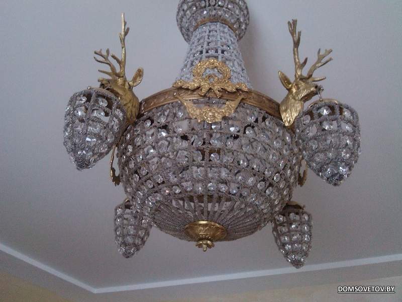

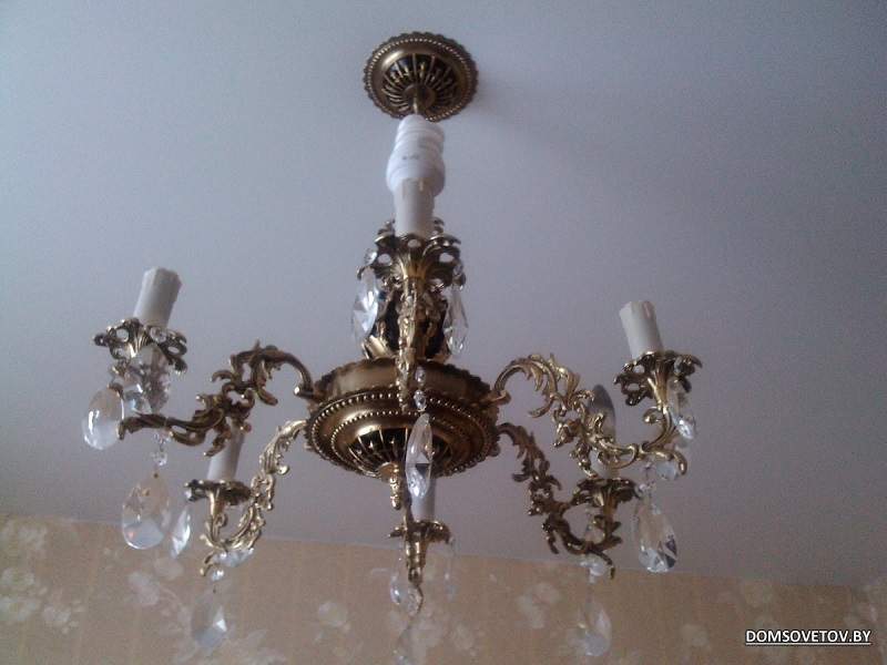

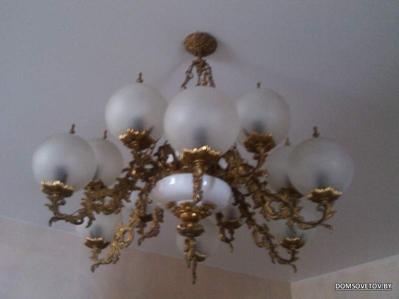

Имеется три типа люстр. Стоит вопрос по замене ЛН на светодиодные. Цоколь Е14. Как я понимаю для каждой люстры надо подобрать различные лампы, так как у них будут различные температурные режимы эксплуатации. Ранее стояли ЛН по 40Вт. Люстры соответственно по 6 и 12 лампочек. Какой конструкции и какой мощности выбрать лампы?

В первой точно проживут меньше всего, даже самые слабые. Есть возможность в плафонах вентиялиционныне отверстия сделать?
Хрустальная - самая подходящая - и цоколя вниз направлены и вентиляция присутствует.

Ихмо из 3 тока вторая подходит для диодов. Там где патроны смотрят верх смысла от направленого источника света нет (светодиодки всёж таки несмотря не на накие линзы светят в одну сторону). Не ну правда есть ещё "кукуруза" (на любителя).
ЗЫ. Номер 3 с кукурузинами классно смотрется будет... блин даже не знаю как такое назвать.... киберпанк? артхаус?

В плафонах сделать вентиляцию нет возможности (они из стекла).
Во второй люстре половина патронов направлена либо вниз либо вниз под углом 45.
Я так понимаю что в ней продолжительность жизни светодиодов будет лучше чем в первом варианте, но хуже чем в третьем на фото?
А по мне в самый раз! Светодиод точечный источник света. Это минус - он слишком яркий и бросается в глаза. А если поставить такую лампочку как я заказал так, что бы она светила вверх, то мы получим отраженный мягкий рассеянный свет от большого пятна на потолке.
Сообщение от BOTANIQ Посмотреть сообщение
И в чем проблема? Едите туда где режут стекло и просите просверлить отверстие побольше в самом верху плафона и несколько меньших отверстий снизу по бокам. Единственный минус - берутся без гарантий, так что лучше было бы парочку запасных иметь
