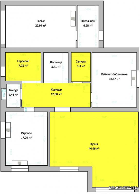

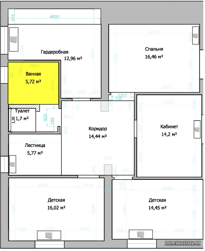

Набросал планчики отопления.
Наибольшие вопросы вызывает:
1. Отопление коридора на втором этаже - одна маленькая батарейка под окном и всё.
2. Что ставить у французского окна в Спальне - склоняюсь к конвекторам все же. Вроде не всё так страшно по стоимости, как мне рисовал предыдущий сантехник.
3. Надо ли подогревать низкий подоконник на кухне - раздумываю над проведением отдельной трубы и каменным подоконником.
Желтым выделены теплые полы.

Попробую ответить:
1.На втором этаже окажется теплый воздух из коридора 1 этажа, а радиатор под окном может быть компактным, но достаточно мощным. Т.е. источников тепла достаточно.
2.Сейчас конвектора стали доступнее, вполне приемлимое решение, но, если с вентилятором, либо 2 радиатора слева-справа от окна.
3.Для отопления кухни вообще - нет, для комфорта - да.
добавлю от себя:
4.теплый пол в тамбуре.
5.радиатор в топочной.
