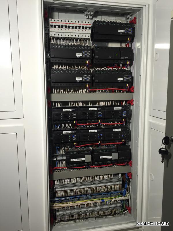

немного собрался с мыслями и решил начать писать про проект Умного Дома ) где-то надо это все фиксировать....
в целом, открытых вопросов еще вагон... поэтому буду обозначать просто некие ключевые вещи. по факту инсталляции - буду дополнять практикой.
Итак первое - технология.
По большей части, выбор стоял между проводными технологиями (KNX и иже с ними), и беспроводными (ZWave, ZigBee и пр). Т.к. не было практического опыта эксплуатации ни того ни другого, мнение свое формировал на основе впечатлений от того, что читал на форумах, общения с вендорами, а также неких логических соображений. Z-Wave казался первоначально оптимальным вариантом. Реализация на базе Fibaro HC2 достаточно недорогая, имеет достаточно приятный интерфейс управления и пр. Но есть 2 НО. Но1 : после общения с вендором у меня сложилось мнение, что это в основном заточено под свет и датчики, нежели под коплексную автоматизацию (например - никто толком не знал, как туда воткнуть вентустановки). Но2 - много рисков беспровода (наведенные помехи и пр) на большой территории (не квартира трешка). Учитывая все это - решил делать проводную инсталляцию...

принцип разводки кабелей по KNX прост - все в серверную ) половину раздевалки в СПА зоне у меня отжали под эту серверную. в ней будут стоять шкафы с автоматикой. в шкафах будет происходить непосредственно коммутация линий.
выглядеть будет приблизительно вот так :

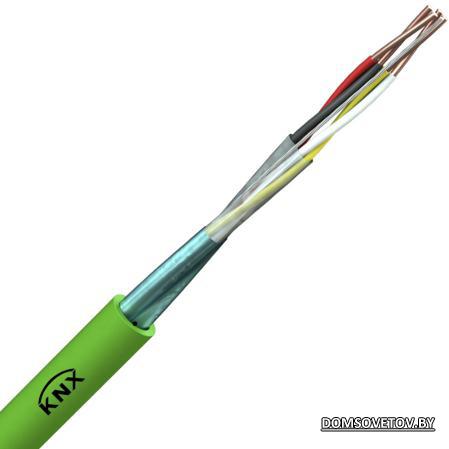

Все выключатели и датчики подключаются слаботочкой - специальным KNX кабелем:
Основные фишки кабеля - более гибкая медь (проще монтировать в щитах, не ломается) + толще жилы. теоретически можно UTP использовать, но крайне не рекомендуют.

@AAR, а почему кране не рекомендуют UTP, можно у них поинтересоваться?
