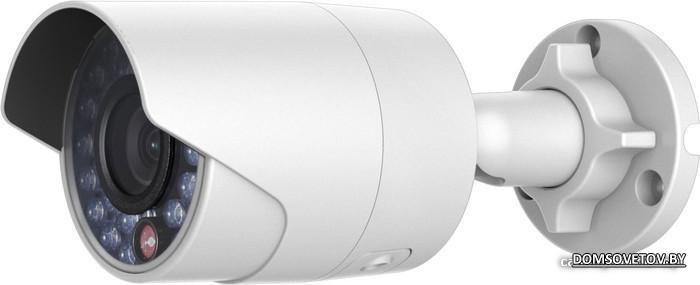

пока суть да дело, проектируем видеонаблюдение и WiFi. в качестве одного из основных вариантов сейчас рассматривается следующий.
Из тех камер, которые в Минске есть в продаже, наиболее нормальные по цене и качеству два бренда: Hikvision и Dahua. В некоторых случаях выгодней брать Dahua (когда, например, нужно оборудование для съёмки на большое расстояние), но в данных условиях я скорее склоняюсь к Hikvision. Хорошее качество начинается где-то от 3 МегаПикселей. Но иногда стоит брать камеры с разрешением не менее 4 Мп.
Hikvision DS-2CD2032F-I - с фокусным расстоянием 4 мм рекомендую для наружной установки (у них достаточно мощная ИК-подсветка - до 30 м. монтируются в любой плоскости, удобно регулируются и сравнительно недорогие). х 9 шт = 1.5к +-

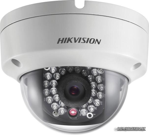

Hikvision DS-2CD2132F-IS - с фокусным расстоянием 2.8 мм для внутренних помещений (тоже подсветка до 30 м, имеют возможность подключения внешнего микрофона) - 180уе х 5 шт = 900уе. все внутренние камеры имеют ночную подсветку до 10 м, но для комнат больше обычно и не нужно.

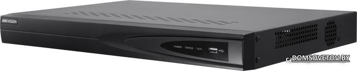

Регистраторы бывают на 4, 8, 16, 32 канала. Если камер будет не больше 16 шт, то подойдёт видеорегистратор на 16 каналов - Hikvision DS-7616NI-E2 – 250 уе
В стоимость регистратора не входят жесткие диски. Меньше 4ТБ будет маловато, поэтому можно взять один такой, а если захочется больше, то позже докупим (в этом регистраторе можно установить 2 диска). В нашем случае лучше брать какой-нибудь вариант, адаптированный под NVR, например WD Purple NV 4TB (WD4NPURX). Это около 200уе.

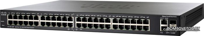

Чтобы запитать 15 камер нужен ещё коммутатор с портами PoE. С учётом того, что нам нужно ещё питание для 6 wi-fi точек доступа, PoE портов должно быть 24. Плюс 16 портов на сетевые розетки, 1 порт на регистратор, 1 порт на модем. Смотрим коммутатор на 48 портов (на перспективу). Пока останавливаемся на Cisco SF 200-48P (SLM248PT-G5) – около 600 уе.

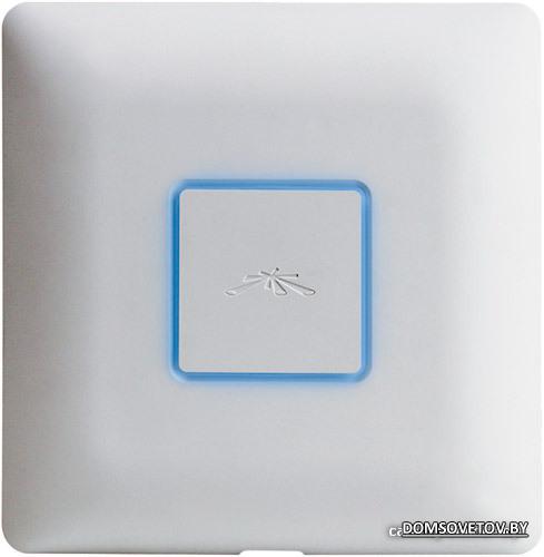

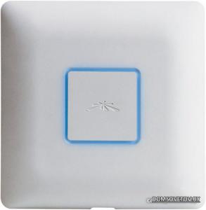

Смотрим пока на Ubiquiti UniFi Pro – 400уе х 6 шт = 2.4к. Контроллер к ним покупать не надо. В качестве маршрутизатора используем белтелекомовский терминал. Или, в крайнем случае, можно будет потом что-то докупить. Для представленных моделей предусмотрено два варианта крепления: на потолок (обычно если потолок подвесной) или на стену (это как правило гипсокартон). Эстетика в обоих случаях примерно одинаковая, это просто вопрос удобства. Вообще, внешний вид у них приятный, поэтому в офисах их обычно никуда не прячут. А зона покрытия от расположения практически не зависит.
Теперь по настройкам. Оборудование среднего класса, в котором есть возможность настроить динамическое распределение клиентов, wi-fi роуминг и т.п. Кроме того они не будут виснуть, если к ним подключится больше 15 гаджетов. Выглядеть это будет как одна беспроводная сеть, а при перемещении устройства должны переходить с точки на точку без разрыва соединения. Управление всеми точками будет выполняться от общего контроллера.

Есть длительный опыт эксплуатации систем видеонаблюдения и вот что я вынес для себя:
1. Диски очень быстро летят
2. 90% контента просто лишний хлам если настроить не правильно режимы записи.
Как рекомендация, лучше настроить запись исключительно по датчикам движения. Винт лучше купить 2 Тб - месяц архива с 8-ми камер легко вместится. И он всеравно вылетит через год или два в зависимости от интенсивности обращения. Но он дешевле это раз, во вторых можно поставить два по 2 Тб и точно закроете все вопросы с 15-16 камер.

У меня конкретный негатив на выбранные камеры. Есть по парочке каждой. Днем еще нормально, но ночью - печаль и освещает встроенная подсветка плохо. Халявного фанаря у меня нету, так что ночью темно.
Взял на пробу DS-2CD3T45-I5 и это просто небо и земля. Подсветка - супер и качество картинки намного лучше. Мелкие детали хорошо просматриваются. При заказе из китая разнице в цене небольшая. По сотке камера выходит с креплением.

Вместо того чтоб брать один здоровый свитч можно взять пару, прикинуть где их поставить в разным местах чтоб меньше проводов тягать. Обычные D-Link и TP-Link в металлических корпусах нормальные и безглючные. Свич с ПОЕ поще отдельный ставить. Получится и дешевле и если что накрывается, то спокойно меняется.
Вифи с бесшовным роумингом - супер!
