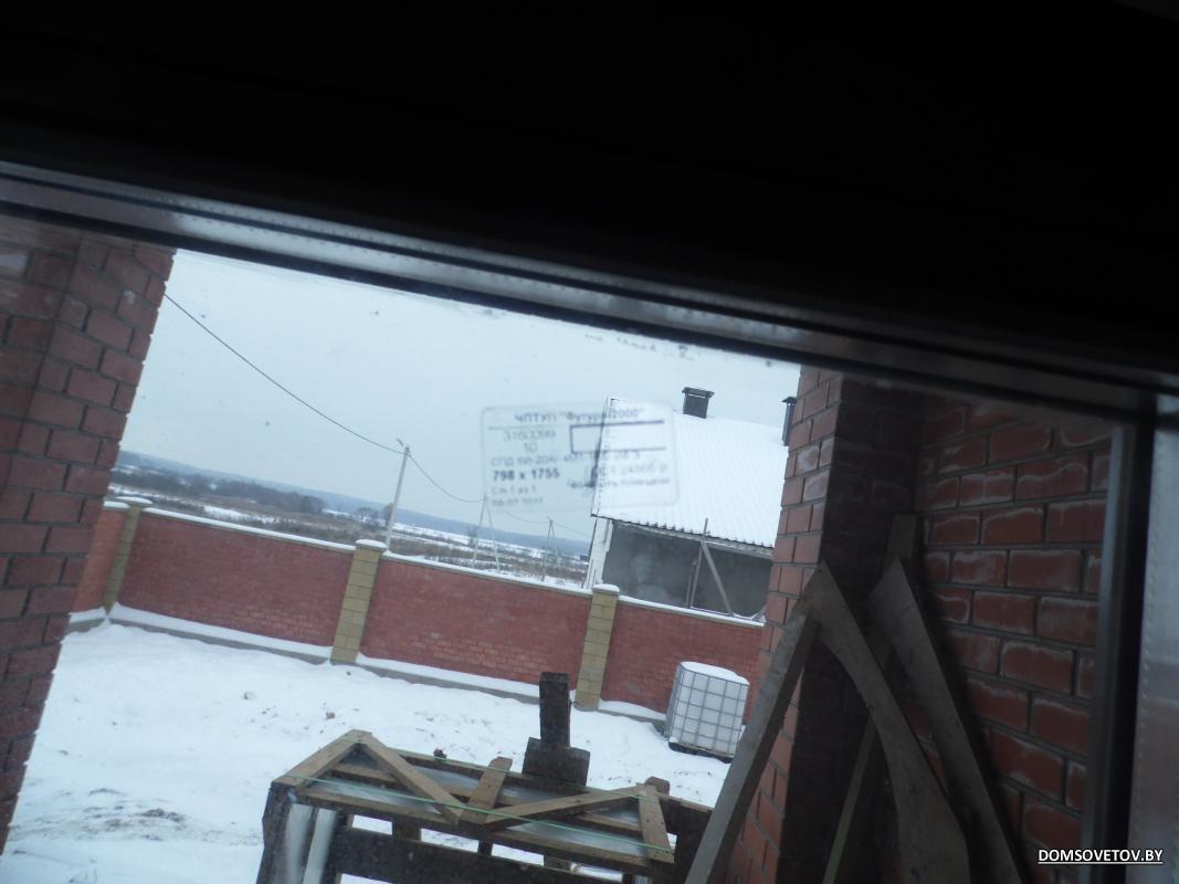

Дверь начала "плакать" еще при плюсовой температуре, причем процесс выглядел так: сначала "плакал" только стеклопакет, потом, естественно, в зоне двери образовалась избыточная влажность и стали увлажняться откосы и алюминиевый профиль.
Ну а при наступлении отрицательных температур это все просто замерзло.
Причем замерзло до уровня образования сталактитов.
Как я и предполагал, что будут проблемы со стеклопакетом, так оно и получилось.
Для сравнения прям сейчас сфоткал другие двери в условиях стройки:
На фотке плохо видны характеристики нормального беспроблемного стеклопакета, поэтому продублирую:
СПД 6И-20Ar-4M1-16Ar-И6 Э

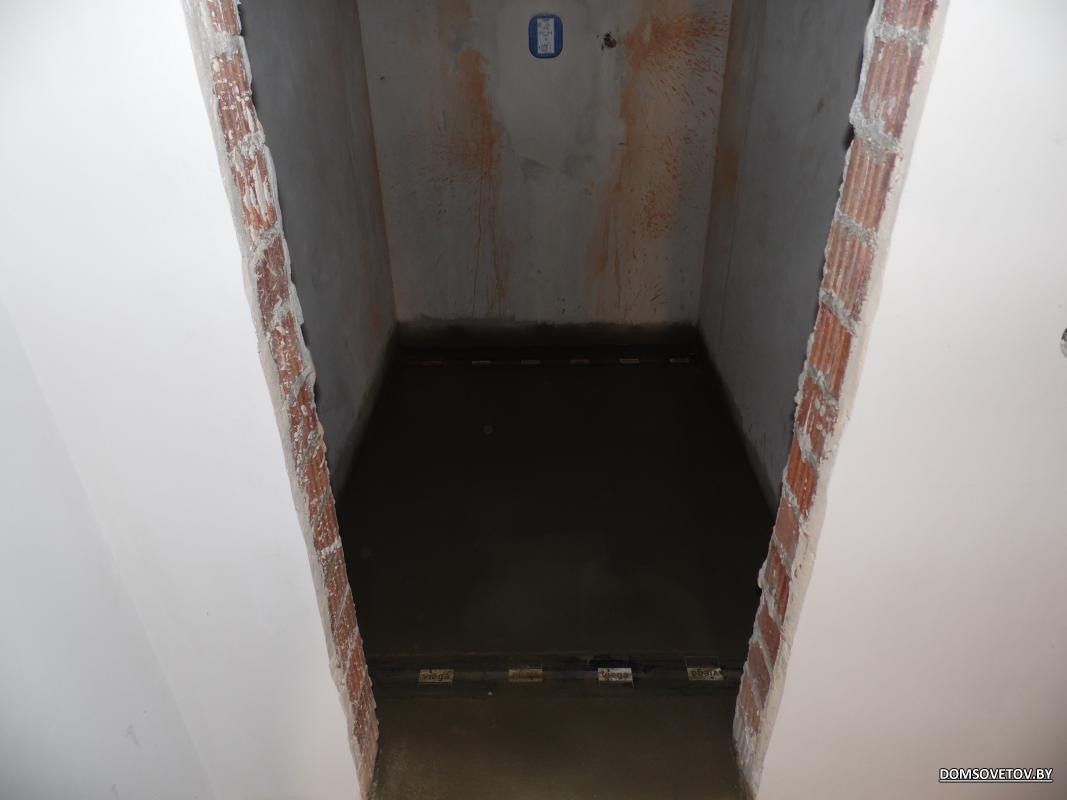

Дошли руки до душевой на первом этаже.

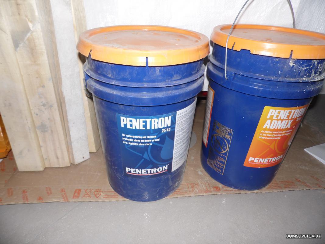

Убрал/пропылесосил/пропитал стяжку пенетроном:
Я смотрю ставили два трапа виега варио? Думаете один не справится?
Ну и пенетроном это хорошо, но вот на стыке пол-стена должна быть проложена лента гидроизоляционная, чтобы после возможной трещины в этом месте не потекло в соседнее помещение.
Не хотел рисковать, хотя, конечно, перестраховка.
Сообщение от Антон-Брест
Поленился, но, наверное, все же сделаю ...

Насчет пенетрона, я бы сказал, что это чуть не то в данном случае, я так думаю.
Больше подходит вот такое https://www.bricoman.pl/bialapodlask...ro-fdf525-15kg
Ну и к ней доборки: https://www.bricoman.pl/bialapodlask...y-sopro-ede019

По изоляции буду покупать эту парочку.
По боковым форсункам - был в душевых, где такая фигня была установлена - не понравилось, поэтому и не делал.
По пенетрону - покупал для гидроизоляции подвала, решил, что и тут лишним не будет .

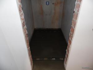

Промазал, проклеил, еще раз промазал.
Жду, когда очередной слой высохнет (2 часа).

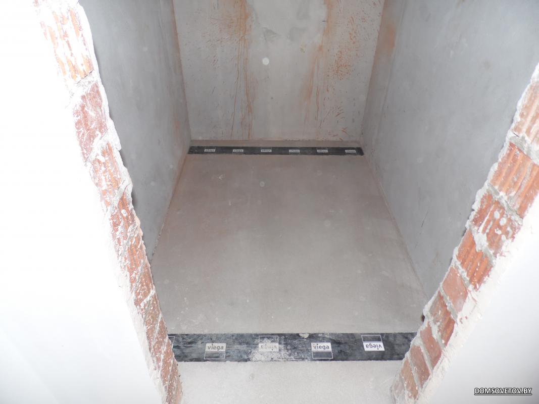

Обновленный вид сверху:
