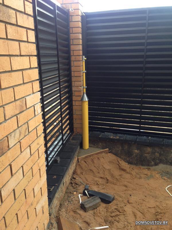

начали ввод газа. пока только наружную часть:
Уже вроде писал, что труба пойдет с тыльной стороны дома по забору. потом ее покрашу в черный цвет, чтобы глаза не мозолила...
Выложили почти всю заборную ленту блоками. пока новое - ниче. посмотрим как себя поведет. ГФ пока не покрывал, сделаю на днях. швы между блоками делали на основе цемента + добавления (сорри если ошибусь) - гидроксида чего-то там. это черный порошок, подмешивается в раствор и по факту имеем окрашенный в массе шов.

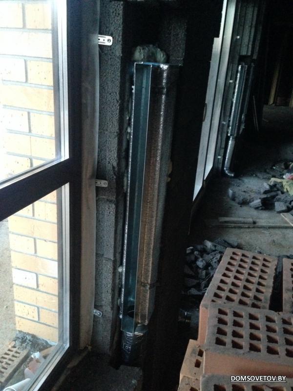

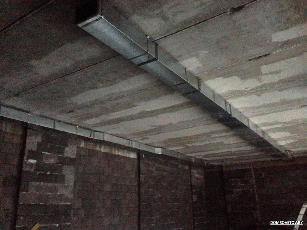

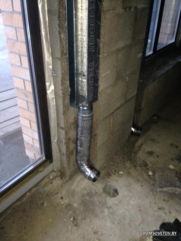

Ну и продолжаем монтировать воздуховоды. начали установку раздаточных решеток в окна. воздуховоды от них потом через стяжку спустятся в подвал.
оксид железа черный
Старый 21.04.2016, 16:54   #2264 или 260621
Сообщений: 3,771
Через год швы все равно станут серыми. В массе шов будет черный, а снаружи, к сожалению, он то ли выгорает, то ли вымывается.
Старый 21.04.2016, 18:00   #2265 или 260626
Сообщений: 5,190
вымывается ...

Имхо было бы не лишним проложить какую-нибудь звукоизоляцию между плитой и каналом.
Сейчас же много разных липучек...

Димакратия Поддерживаю.

@Димакратия, в двух словах - а зачем? надо же мне как то это будет аргуменнтировать ) чтобы что - не вибрировало и не дребезжало (железо по бетону)?

Саш, "железо по бетону" дребезжать не будет, оно должно быть надежно закреплено, а вот вибрации при отсутствии компенсирующего слоя будут передаваться на несущие железобетонные конструкции, которые в свою очередь прекрасно передают колебания. Более того, обстоятельства могут сложиться так, что и эффект резонанса не исключен.
Короче, лучше перехххх, чем недохххх.
Тем более, что тут и по материалам и по работе затраты копеечные. Пусть ослабят крепеж и подсунут самый тонкий ЭППС (2см вроде) и можно не сплошняком, а полосками через метр. Главное, чтобы прямого контакта железяки и железобетона не было.
И плохо, что сами "профессионалы" по дефолту такое не делают.
Более того: предположу, что они и к этому предложению отнесутся скептически и начнут отговаривать.
Но помни одно: это твой дом и тебе в нем жить, и проблемы возможные потом тоже только твоими будут. Поэтому не советую идти на компромисс .
