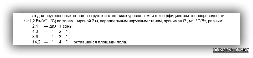

evg в общих потерях дома нре имеет значения прибор передачи тепла. В нем используются характеристики материалов величина которых физическия по определению и р по удельному вкладу в потери тепла по полу бОльшую роль играет ЗЕМЛЯ чем ППС.
Поэтому по сути вы не то что не понимаете , вам простоизначально известен результт. неудобно его произносить
---------- Сообщение добавлено в 12:32 ---------- Предыдущее было в 12:29 ----------
и дополню опять : грубо в среднем земля (2,1..14,2)+ ппс (3,3). суть понятна кто кого дополняет

Утеплитель не исключает потерь тепла, он может их уменьшить пропорционально своему термическом сопротивлению. Поэтому он не должен нагреваться до температуры 20 градусов, чтобы выполнять свою функцию. У вас же стена снаружи не 20 градусов, но при этом она также обладает свойствами утеплителя - уменьшает потери тепла на улицу. Также и с ПГС - он не исключает потерь, но уменьшает их на величину своего термического сопротивления. Причем мы имеем практически постоянную величину потерь через пол, т.к. геотермальная температура земли - это не температура наружного воздуха. Наружный воздух не успевает нагреться от дома, т.к. постоянно заменяется новым. С грунтом под домом - по-другому. Он никуда не движется.
Не нужно забывать про разную теплоемкость эффективного утеплителя и грунта, который теоретически можно рассмотреть как утеплитель. Теплоемкость некоторых материалов, при определённой толщине слоя этого материала может сделать применение этого материала непригодным для рассматриваемых нами целей из за времени которое этот материал ещё является активным потребителем тепла. Вот когда он перестаёт быть именно активным потребителем, начинается его работа как теплоизолятора. Где та грань х.з. нужно вникать и считать, а мне лично влом, т.к. у меня пенопласта под стяжкой будет дофига. Те нормы что привёл Павел косвенно говорят о том что грунт как утеплитель рассматривать в НАШИХ условиях можно, удобно ли это и эффективно ли, нормы не сказали. Думаю что не очень удобно и не особо эффективно, однако учитывать приходится.

Отталкиваясь от прошлого моего сообщения и от тех норм, где показатели зависят от зональности, не стоит преувеличивать значение грунта перед эффективным утеплителем в малоэтажном частном домостроении, где иногда и до третьей зоны не дойти из за размеров строения, да и около самых стен малой прослойки достаточно чтобы через неё потерять большую часть тепла, если не принять дополнительных мер.

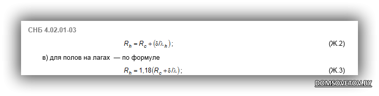

Юра ну давай цифрами.
передача тепла через пол составляющая общих потерь по дому.
термоспротивление по полу это сумма земли и утеплителя. просуммировав мы просто уменьшалем потери. либо не учитывая землю в раза 2 делам запас по съему тепла и все. у меня предвзятостей нет к ТП. чуете к чему клоню : у вас изначально дурной запас. а дурной запас в 2 раза говорит о не понимани чего делаем. Многие здесь первый раз это слышат.
