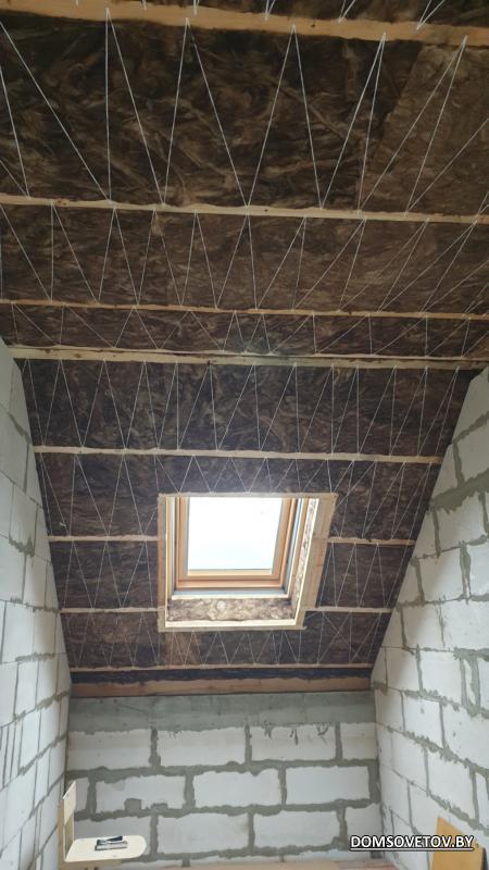

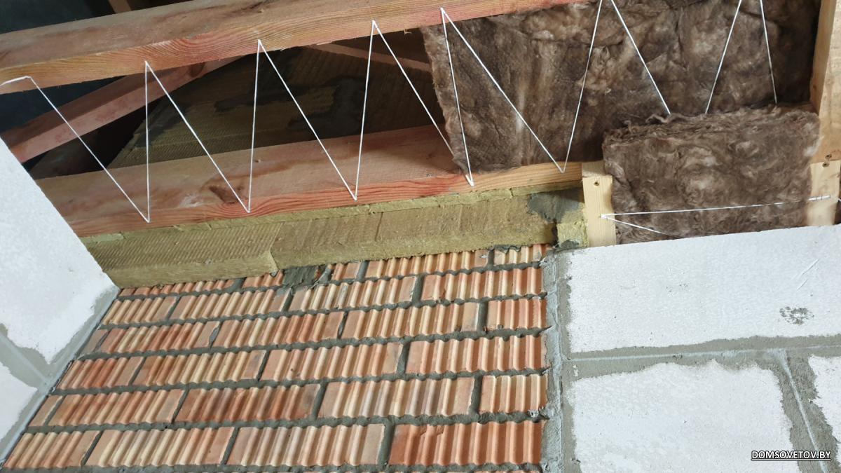

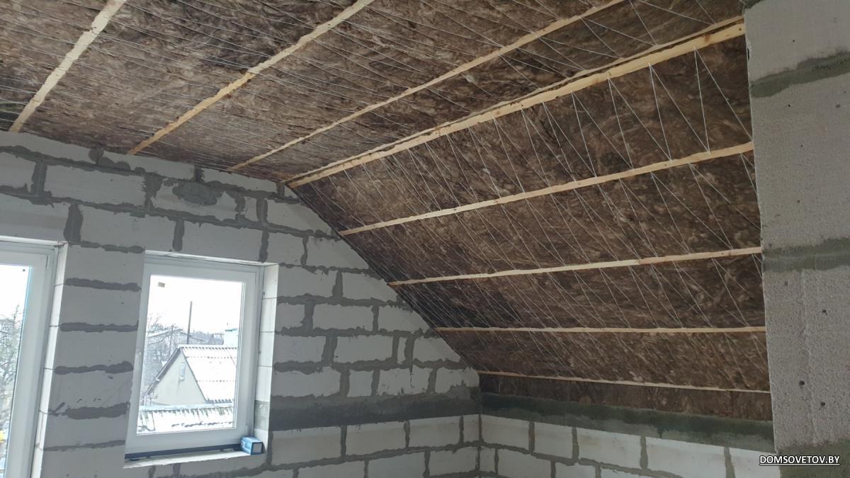

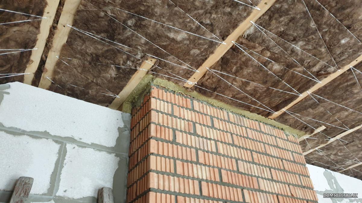

Пора немного приобновить тему, утепление медленно, но уверенно подошло к финалу, сегодня закрепил последний лист утеплителя.

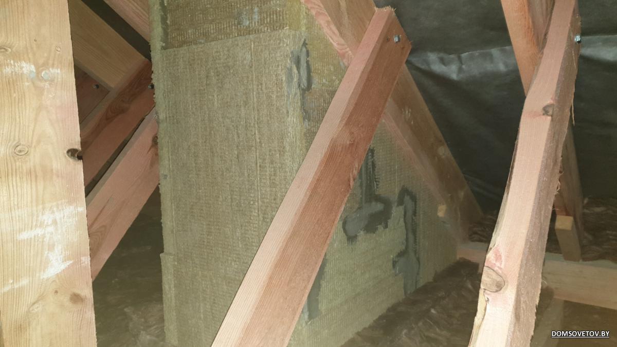

За все время было сделано: вокруг дымохода утеплил базальтом, получилось 5 см, но там где были стяжки 8см.
Дальше все минвата: скаты 10+10 и перекрестное 5 см =25 см, потолок 10+15 и перекрестное 5 см = 30 см.

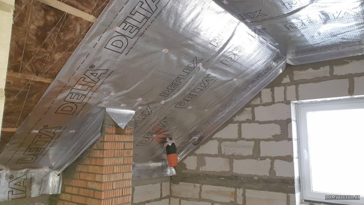

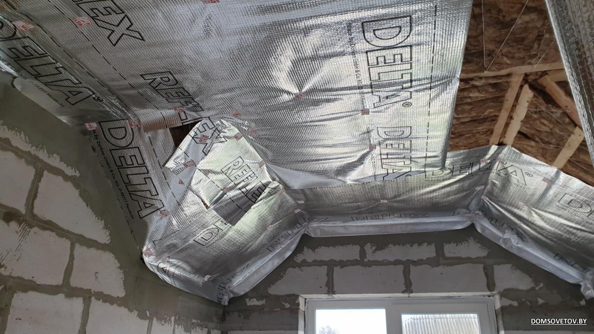

Закупаю материалы для дальнейшего этапа: пароизоляция.
Прогрунтовал около 10 см от потолка по фронтонам, в планах стянуть клеем эту полоску, чтоб на нее уже клеить пароизоляцию. Пароизоляцию буду монтировать поперек дома, так получается удобнее, как раз перегородки комнат не доходят до утеплителя около 3-4 см, будет возможность просунуть пленку от маурлата до мауэрлата целиком.
По пленкам решил не экономить, купил Delta Reflexx + скотч и клей все delta. Пароизоляцию мансардного окна тоже взял Velux.
Появился вопрос: брусок (доска) подшивки уже после пароизоляции которая, какого размера? 100*32? и с каким шагом ее прибивать?
Я так понимаю она будет несущей для подвесов гипсокартонного потолка

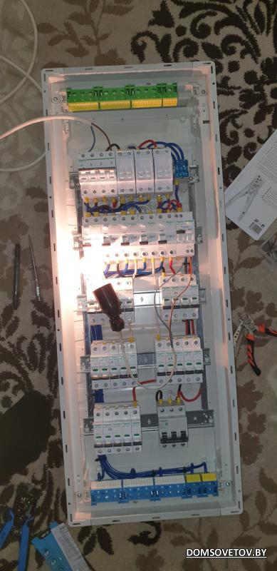

Из маленьких радостей собрал щиток до конца, все работает и уже даже случайным прикосновением не туда куда надо протестил узо

Сообщение от Vov4ik Посмотреть сообщение
Из практики: 100х25 более чем, можно даже 100х22 или 60х30, шаг 400 мм. Ровно монтируете (с подкладками на брусках, ДВП, толстый картон), на доску/брусок сразу гипсокартон.
Второй вариант: без досок, подвесы гипсокартона крепите в бруски, между которыми у вас вата.
Если доски и подвесы - двойной расход материала.
Имхо 100х30 или 100х35 при очень небольшой разнице в кубатуре существенно прочнее получается.

@Урри, чтобы один лист гипса на потолок подвесить... я вас умоляю

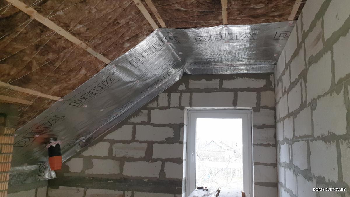

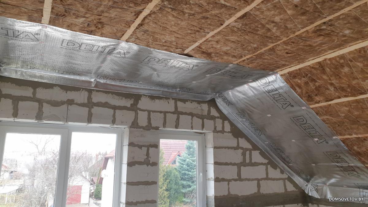

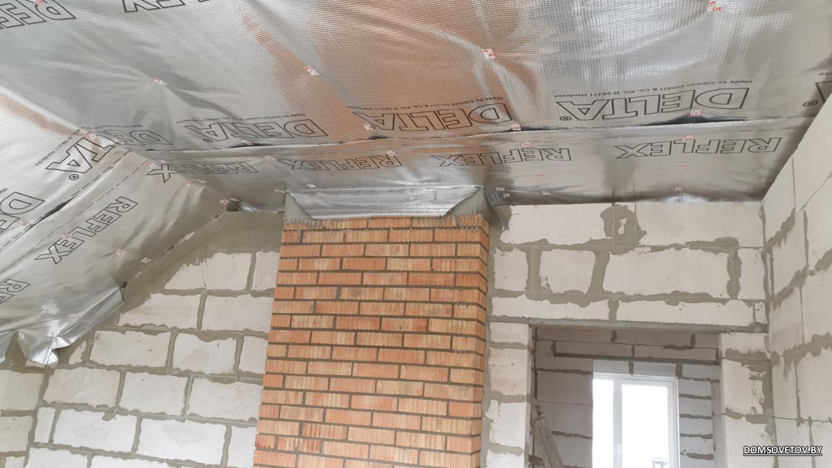

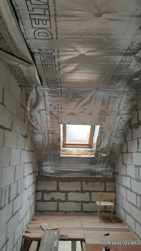

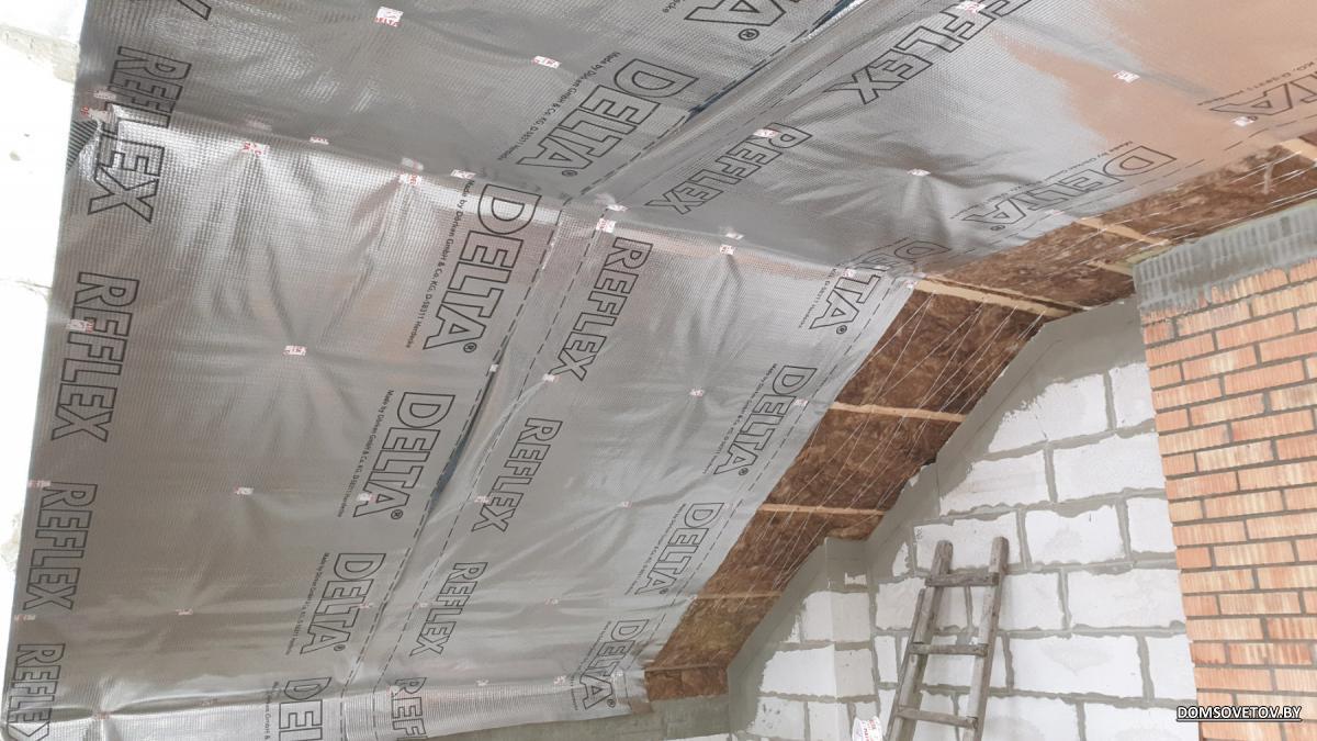

Процесс пароизоляции идет полным ходом, крепить конечно приятно, 1 прогон и 1,5 м. закрыто.
