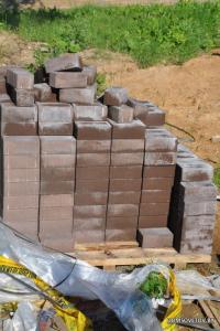

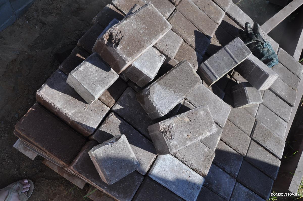

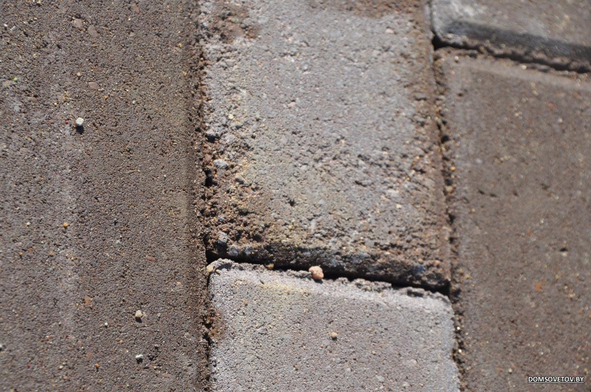

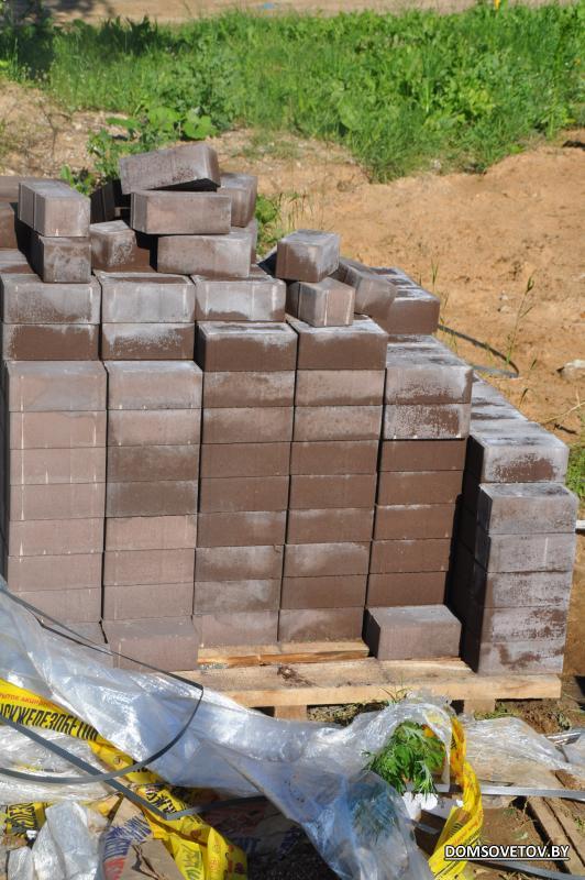

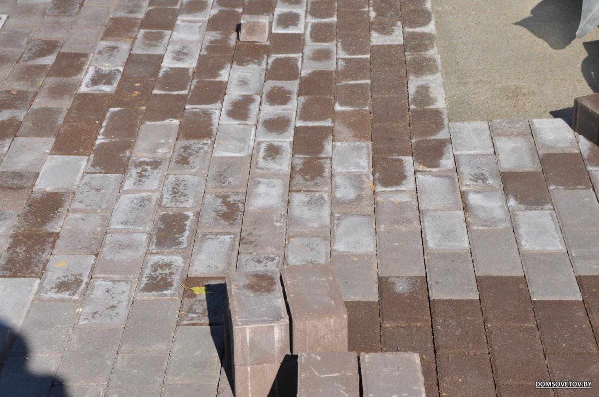

Мы начали укладывать плитку Минскжелезобетона, качество отвратительное. В середине упаковки спрятаны бракованные плитки, очень пористые и красные вместо коричневого. Кроме того, вся плитка, простояв месяц до укладки, сильно покрылась высолами, просто как мукой ровным слоем, поэтому разбежку по цвету строители не отследили, заметили только когда уложили всю подъездную площадку и ее хорошо пролил дождь, красные "пятачки" очень в глаза бросаются. Хуже всего, что эта бракованая плитка впитывала дождь, как губка, чую, что после зимы буду ее венником сметать.

И мы уложились!!!! Классно так стало во дворе...правда пока еще песок надо заметать!!! Строители сказали, что плитка хорошая...Из 210 м2 уложенных наверное меньше 15 штук откидывали, да и то на подрезку использовали. Высолы на красной были(плитка всю зиму стояла под пленкой частично)...НО после дождя цвет ровный!!! Красивый!!! Решили остатком доложиться в гараже, но надо докупить один поддон. В Заславле сказали, что пока нет плитки, НО для их клиентов дадут. Очень это понравилось.. Завезем поддоны освободившиеся и заберем плитку.

Мы решили вынуть самые бракованные участки и переделать, плитка крошится ножом. На первом фото видно центральные плитки-более темные, это они и есть, в каждой упаковке около 30%.

Я выше писала-Минскжелезобетон, обещали сегодня подъехать из их отдела качества "взглянуть", посмотрим, что дальше будет. Как думаете, нормально ли такое количество соли? На заводе выдали памятку "Обработаете растворчиком и все пройдет", а я что-то сомневаюсь.

Ника, я б такое ни в жисть укладывать не стала. Там, где крупным планом - вообще ужас. Она ж рассыплется после первого же мороза.
