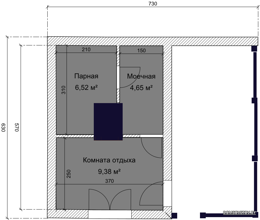

Доброго дня!
занялся планировкой своей бани.
Вот набросал примерный план.
У меня такие вопросы:
1. Кто чего подскажет/посоветует по планировке?
2. Какую печь посоветуете? нужна каменка с шамотным ядром и водяным регистром?
3. где лучше поставить бак с водой: в парной, или моечной?
4. где лучше сделать вывод воды в моечной?
хотелось бы услышать ваше мнение.
заранее благодарен!

3,1 в парилке конечно хороший размер, но можете столкнуться с проблемой пиломатериала на полки такой длинны
Если сделать полок по короткой стороне шириной 0.9, то по длинной останется где то 2.2-2.3
3.1м это чистый размер. а еще же отделка парной, это минус 10см минимум, а то и все 20

сама баня где?
ядро+ регистр -дело хорошее и не новое.
но очень тонкое.
это под воду или ещё отопление?
сколько часов планируете топить?

сама баня где?
но очень тонкое.
баня сама в 6 метрах от дома. недалече короче
регистр для горячей воды, но зимой, когда нужно просто прогреть баню, для отопление ещё.
топить... от 2 до 6 часов, пока не протоплю. я люблю ХОРОШУЮ баню, ХОРОШИЙ пар.

@-gr-, а печь какая?

Как по мне, моечная могла бы быть и поширше. Если по правой стороне поставить лавку для посидеть-помыться, то дверь уже будет в нее почти упираться...
По воде у меня реализовано так: большой бак с водой стоит на чердаке, он утеплен, но зимой приходится после бани или на завтра-послезавтра сливать. От него трубы с уклонами идут к печке и на душ и на краны пониже, чтоб горячей воды набрать. В баке есть система с поплавком по которой определяем сколько воды налито. Если она загорячая для мытья можно добавить холодной воды по вкусу, или добавить холодной прямо к лейке душевой, но это уже труднее. Давления для душа хватает. Пользовался баней зимой каждые выходные, проблем не было.
Печь такая как тут http://forum.rusbani.ru/viewtopic.ph...7eee37c101e255
