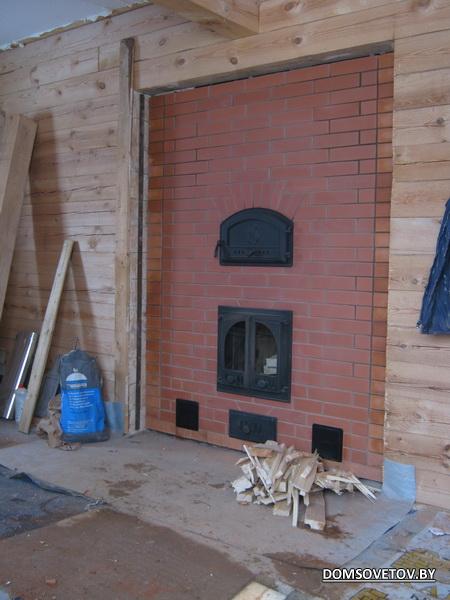

У вашей печи зазор между контурами, проложен базальтом, никаких причин для растрескивания нет.
Вот печь из лоде кстати.

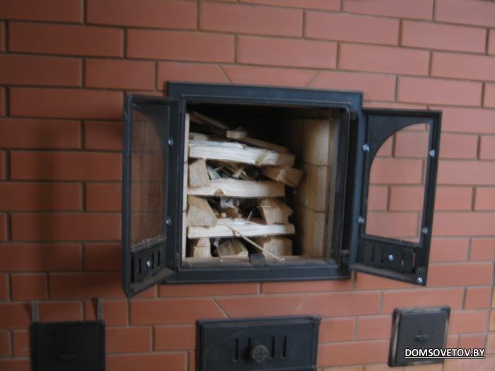

Не можно,а нужно, печь в два контура,чтобы прогреть надо 2-3 закладки,тогда стенки прогреваются нормально,сажа выгорает. Вот размер первой закладки, таких 2-3
