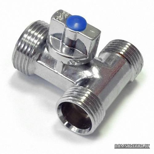

@polyzadumchivy, на стиралку свой кран отдельный, а тут к одному крану надо и посудомойку и смеситель... Тройник чтоли какой поставить?
---------- Сообщение добавлено в 10:39 ---------- Предыдущее было в 10:37 ----------
или такой искать
с трех сторон на 1/2

@Alex77, не пойдет, надо 3/4 один выход. или на этот тройник переходник
3/4 на что выход?
Старый 22.01.2018, 10:47   #225 или 302169
Сообщений: 4,047
@Alex77, на посудомойку

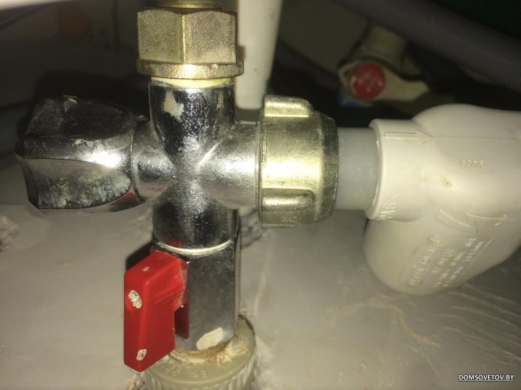

Сообщений: 4,820
Репутация: 35
У меня такой
