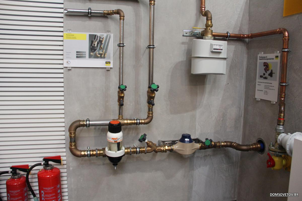

Покажу немного фоток, чтоб кто не видел понимали о чём речь

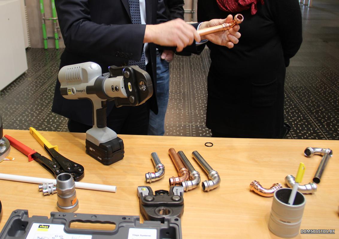

Сам пресс и запрессовка

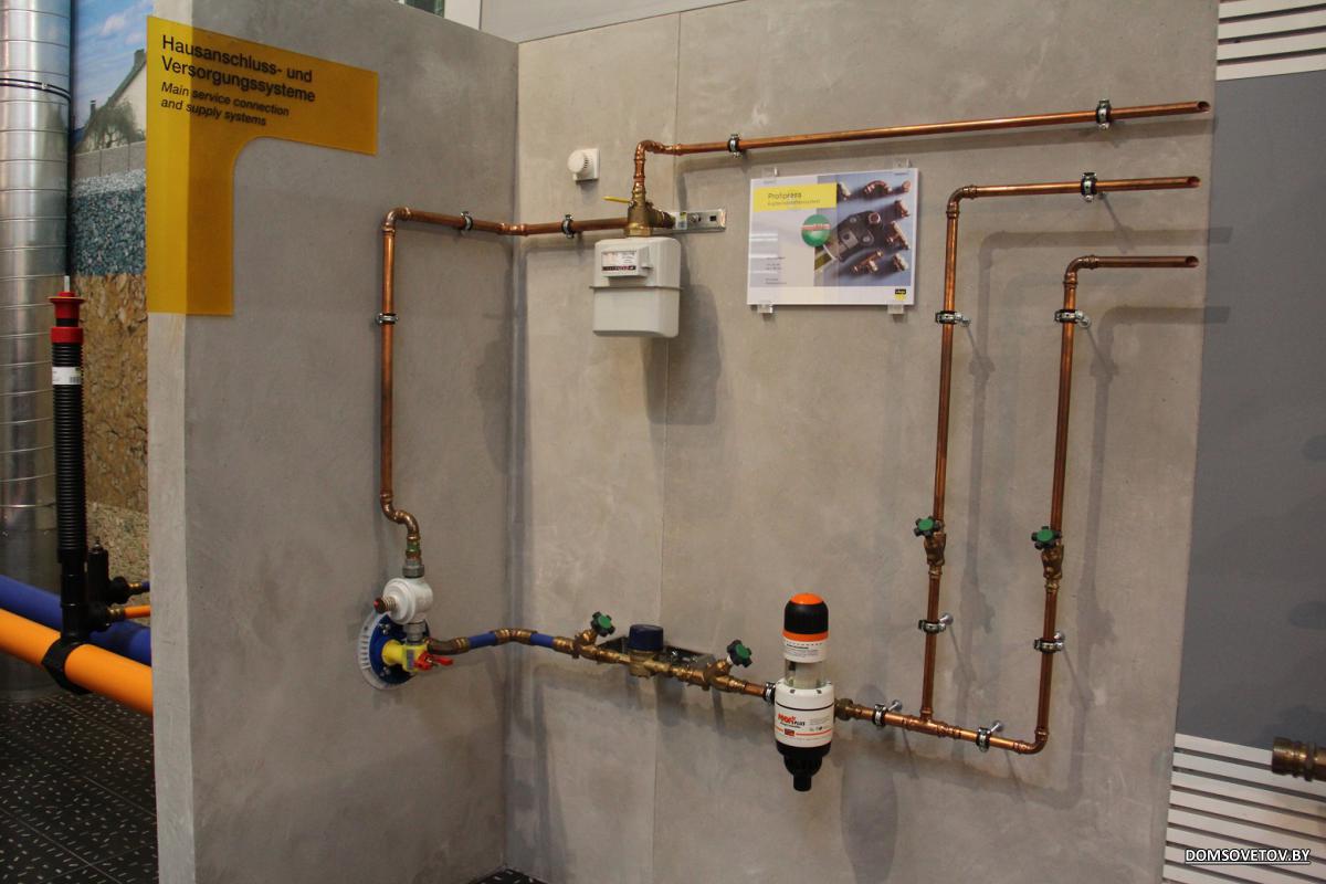

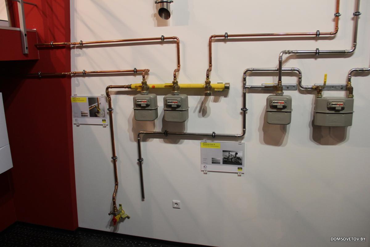

Варианты газовой разводки. У немцев довольно всё унифицировано и компактно, достаточно глянуть как счётчик подключается.

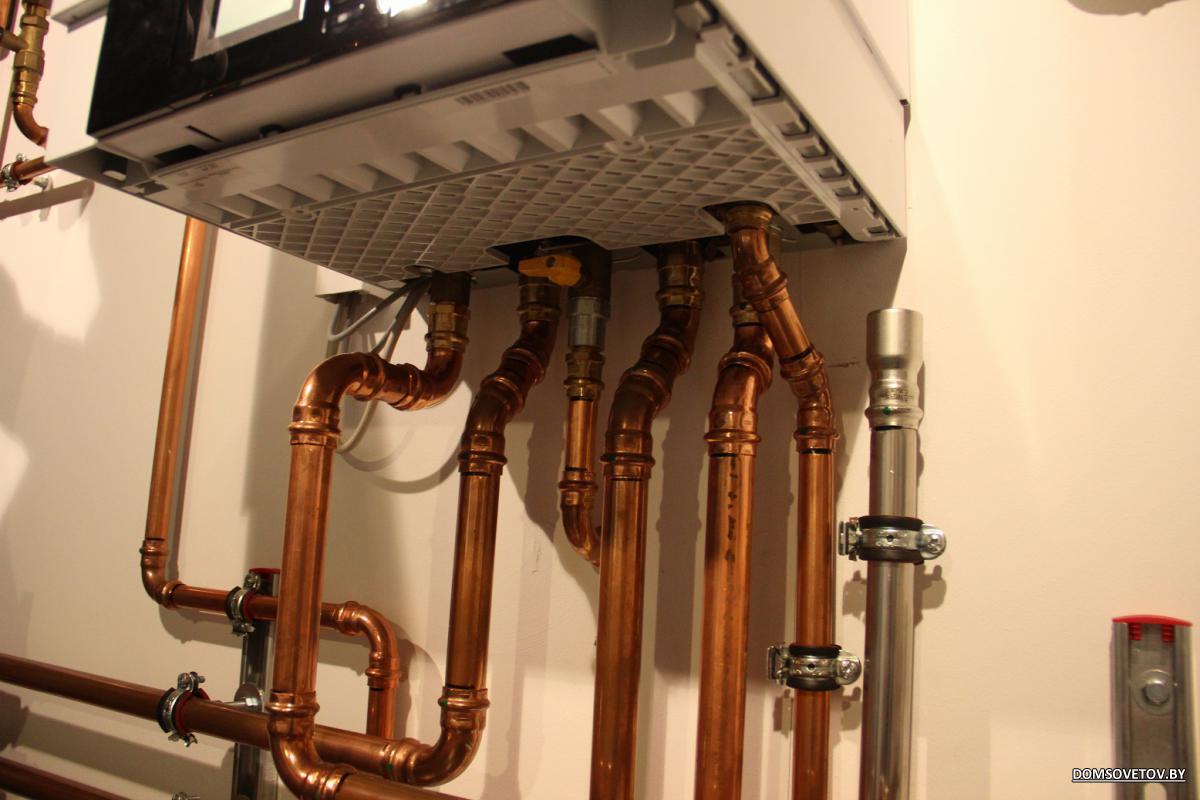

Ну и может кому интересно будет, обвязка котла медью под пресс.

Осенью за инструмент (клещи) отдавали 1500 евро
Разрешительный документ выдавал ПромАтомНадзор (на офисе есть)
По поводу стоимости то при расчете сметы за работу примерно такая же стоимость а по поводу материалов то примерно на 2.5-3 млн. дороже (при длине 15м)
