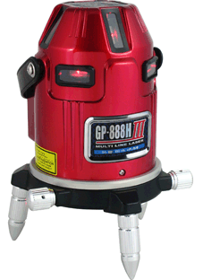

Вот по Аде вопрос вам как продавцам бренда ADA - в этих 2 нивелирах что на фото одинаковые внутренности или нет? И кто чей клон?
Внешнее сходство очевидно. Однако, как мы писали в данной теме ранее, это ни о чем не говорит. Прибор может быть идентичным внутри и разным снаружи и наоборот - одинаковым внешне и совершенно разным изнутри. Мы не продаем оборудование под маркой GPI, поэтому вскрыть GPI GP-888H и сравнить внутренности с Нивелиром лазерным ADA 6D Servoliner в настоящее время не представляется возможным.
Однако, по данной модели у нашей службы сервиса была получена следующая информация:
У GP c сервоприводом очень инертная система, постоянно "пляшет вверх-вниз"
izmerenie вне форума Ответить с цитированием

Сообщение от risd Посмотреть сообщение
Увидел знакомую модель, не мог не написать. Шлепнулся как-то у меня нечаянно этот GPI GP-888H со стола журнального на ковер пухнатый и началась доля моя. Месяца два наверное обзванивал всех кого можно, все открещивались как от мухи назойливой. То ли не знали как чинить, то ли модель не та, я так и не понял. В общем жужжал постоянно и ничего не выравнивался. Решил закасать рукава и влезть в него по самые уши, разбирал аккуратно по винтику, пока не увидел, что ампула вытекла. Подобрал от старого теодолита и посадил чуть-ли не на жвачку, потому что всё хрупкое как детский конструктор какой-то, как не странно всё заработало. Не долго радовался, как я понял, что-то стало там с фотоэлементами на приёме возле ампулы, опять жужжит и не двигается. Может поможет кто? а то вообще обидно, даже и не попользовался
Kirta вне форума Ответить с цитированием
