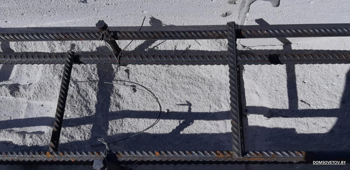

забить арматуру д16 в блоки вниз.

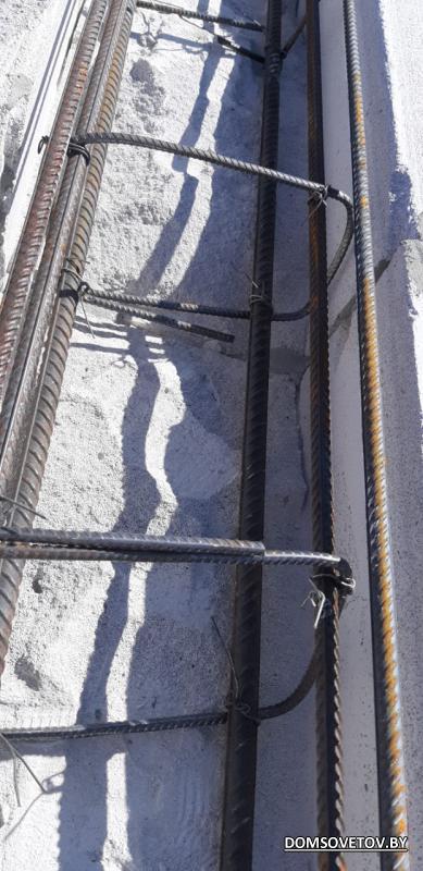

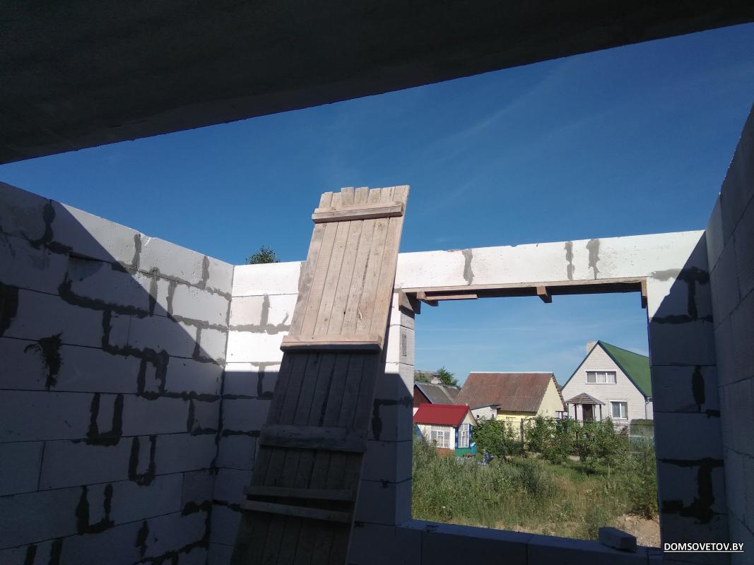

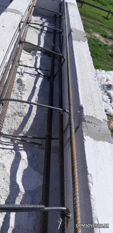

Хорошо, но вопрос был - нужно ли увеличивать глубину отпирания?
Может, достаточно забить по 2 прутка арматуры в блоки по обеим сторонам проема см на 10, и связать их с каркасом. И не резать блоки. Как считаете?
Андрей. вне форума Ответить с цитированием
Старый 28.05.2019, 08:41   #224 или 320023
Сообщений: 2,705
Что делают два прута арматуры на первых фотах сверху? просто лежат над каркасом на хамутах?
Сверху арматура особо не нужна. Она нужна снизу.
Опирания мало. И опираться должна бетонная балка а не пару прутков арматуры торчащих из бетона и забитых в блок. Если б можно было просто забить арматурину в газосиликат то зачем тогда возиться с бетоном?
Не зная что у вас сверху окна вам никто точно не скажет насполько плохо то что вам сделали. Опирание точно меньше рекомендованного. Но может и прокатит.
По соседству на стройке видел оконный проем где блоки газосиликата просто лежали на уголке металлическом. Но я такое никому советовать не буду.

Спасибо, за ваше мнение. Понимаю, что универсального рецепта не существует, и сделать вывод по пару фото сложно. Два прута арматуры - просто совпало, армирую каждый 4-й ряд кладки, и 11-й ряд совпал с оконными перемычками. Вот думаю теперь, чтобы не просто так болтались в воздухе, завести в хомуты и вывести на ряд блоков дальше по стене. По-моему, так надёжнее будет. После перемычек будет ещё 1 ряд блоков, потом армопояс (15 см), мауэрлат, балки, ферма, стропила и т.д. Крыша вальмовая, металлочерепица.

Проармируете армопояс над окном чуть лучше. Скажем ещё одну арматурину внизу армопояса над окно положить.
И окно снизу уже абы только себя удержало.
По богатому армируете газосиликат. Я тока под окном и наверное по метру вправа и влево от окна арматурины положил в стенки. и то глаз да глаз чтоб положили. И не забыли.
