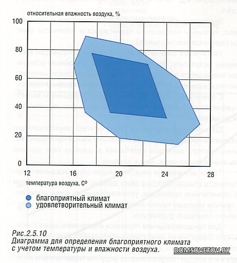

Для тех, кто думает что влажность опасна только для паркета:
хотя счас все напишут что плевали они на влажность и все у них чудесно, как и бе рекуператора, и прочих "навротов"
То что от типа отопления зависит влажность это сказки, если и есть какая-то зависимость, то она ничтожно мала.
Я по влажности могу еще сказать кое что. От низкой влажности в районе 20% у здоровых взрослых и детей будут, разве что, сухие отложения в уголках глаз по утру и высохшие сопли, а вот при влажности при которой появится конденсат на откосах, а это в наших домах уже от 40 и выше, может быть плесень. Плесень это частое явление, на самом деле, я её много перевидал. Так вот детей заработавших астму из за этой плесени я лично видел в количестве 3х.
Т.е. сухие глаза против астмы, что лучше, каждый думает за себя.

Если влажность около 30-35, то нефик её трогать, для человека это нормально. Америкосы серьёзные исследования проводили

@Юра Добриденев, я про относительную влажность и говорю.
кстати ваша картинка подтверждает описанные мною характеристики благоприятного климата.
Понятное дело что абсолютная влажность не меняется при изменении температуры, а вот относительная меняется. Именно про относительную влажность пишу я и на Вашей диаграмме америкосы или кто там... И именно про эту влажность говорят производители паркета.
Относительная влажность завист только от абсолютной, температуры и давления.
При нагреве давление не меняется, абсолютная как верно тут все пишут остается одинаковой.
Понятное дело что из-за повышения температуры падает относительная влажность.
Чем больше греем, тем больше сушим. Греем под окнами - сушим под окнами...
Греем равномерно комнату ТП и(или) ТС - имеем меньшую температуру воздуха -> большую влажность. Меньше сушим короче.
Давайте, парируйте, в бой! =)
