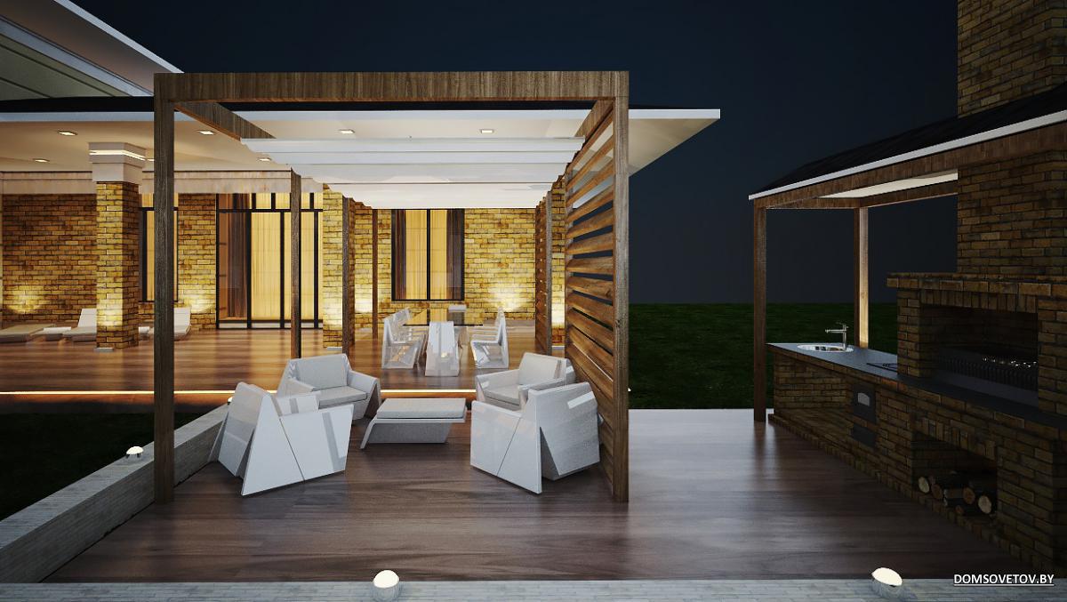

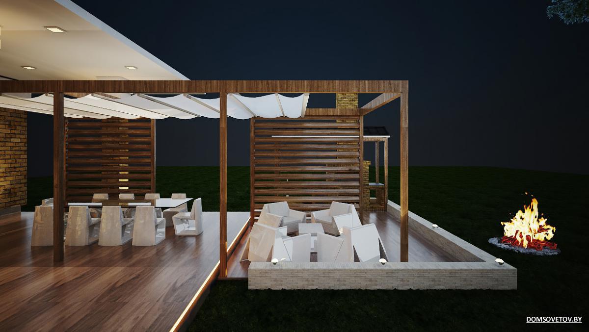

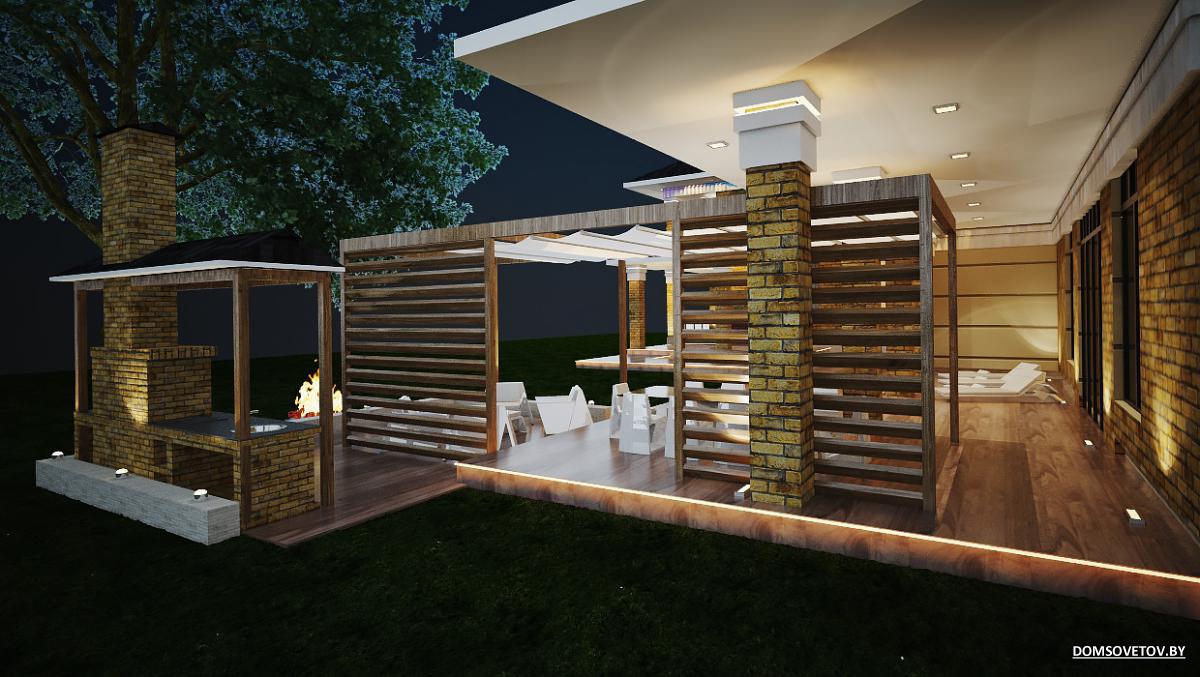

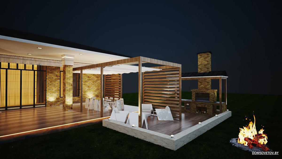

Друзья, прокомментируйте плз зону перголы и печки... после беглого просмотра отметил для себя только странное расположение кострища на газоне ))
основные задачи зоны - большой стол для гостей, зона посиделок для тех, кто ужрался за столом, зона костра, зона барбекю-готовки-мойки.
заранее спасибо....
Старый 20.05.2016, 00:37   #2358 или 263659
DOLBO.BY
Destruction Service
Аватар для DOLBO.BY
Адрес: Беларусь
Сообщений: 3,201
Репутация: 65
Иван, по поводу "взять в обойму" - это как?
примерно так:
обойма стальными уголками
обойма швеллерами
обойма стальными листами
Старый 20.05.2016, 00:55   #2359 или 263660
Сообщений: 7,160
- зона барбекю будет не функциональна когда захочется посидеть в не погоду
- зону барбекю я бы не отделял... например я люблю смотреть на огонь. Возможно стоит посмотреть на барбекю как на печь-камин и тогда кострище отпадет.
- кострищу там не место.

Странная какая то зона барбекю, я бы сказал средиземноморская.
В таком красивом доме и такая среднестатистическа печка, правда за ширмочкой
