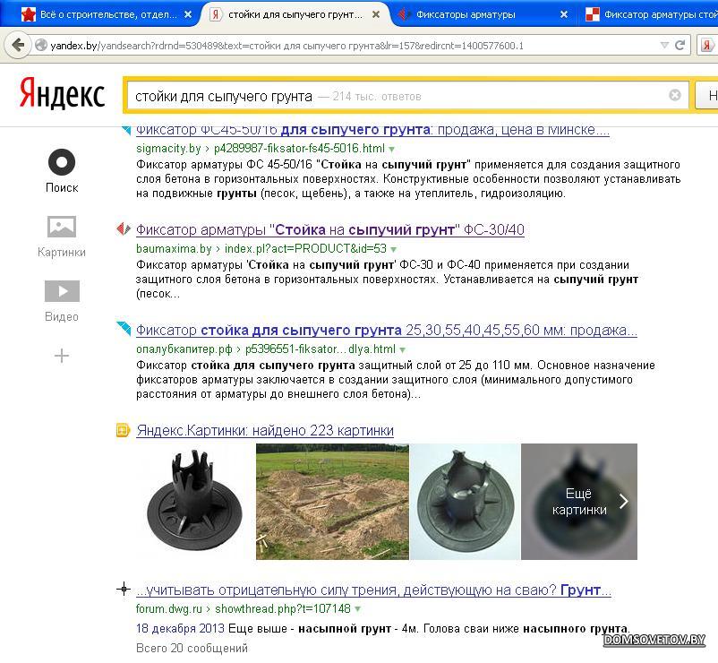

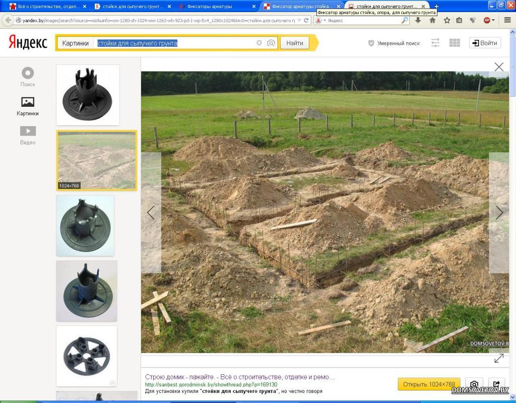

А где купить в минске крепежки на арматуру что б 5-6 см отступать от опалубки?
Старый 20.05.2014, 13:27   #234 или 188271
Nick_Shl
Регистрация: 20.01.2012
Сообщений: 1,842
Тут глянь. Вроде тут я себе покупал "Стойки для сыпучего грунта".
