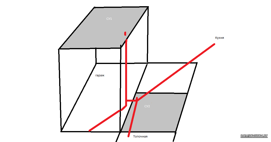

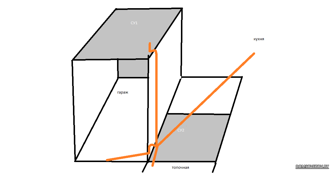

Подскажите, где и как лучше делать стояк, есть два варианта (на картинках) в гараже и в СУ на первом этаже.
Разница только в расположении стояка, на втором варианте, когда стояк будет не в гараже, а в су на первом этаже, мне не нравится много изгибов, хотя этот вариант предложил сантехник.
Вариант 1:
Вариант 2:

По этим картинкам сложно что-то советовать. Нет приборов(унитазы, умывальники и т.д.). Скиньте более подробную схему(аксонометрию)

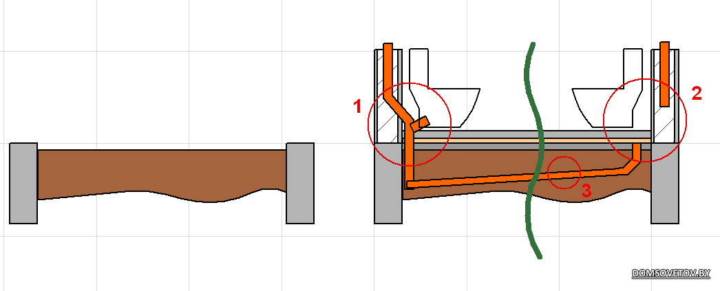

Сообщений: 55
Возник вопрос по организации вентиляции.
Рисунок слева - то что есть сейчас. Залита лента, сделана обратная засыпка.
Справа, как планируется.
1 - мое представление как должен выглядеть узел
2 - видимо должен быть таким как и 1
3 - можно ли сюда подсоединять другие точки?
Спасибо.
