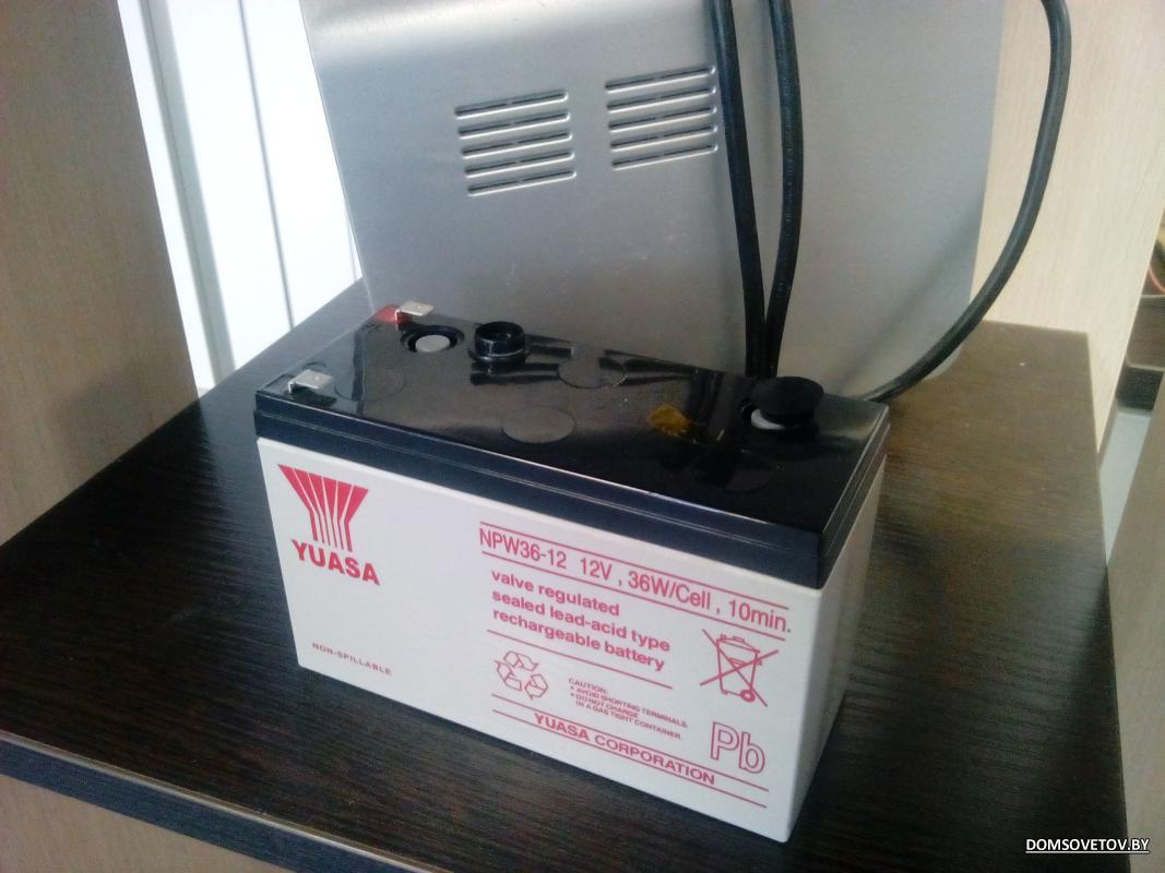

@Урри, в бесперебойниках обслужываемые акб, под крышкой колпачки снимаюца.

Аккумуляторные батареи ALARM FORCE FB предназначены для использования в качестве источника постоянного тока в установках бесперебойного электропитания предприятий связи, систем телекоммуникации или в составе другого технологического оборудования на объектах связи, энергетики и других отраслях промышленности. Они классифицируются как герметизированные (технология AGM) и необслуживаемые.
Вот описание с сайта одного из продавцов. Я как то согласен с этим вариантом - герметизированные и необслуживаемые. Покажите где видели обслуживаемые акб и где у них колпачки.
http://www.akbkursk.ru/catalogue/industrial/
Я когда то использовал жидкостные троллейбусные аккумуляторы, сейчас вижу много новых типов акб у курского завода.

@Урри,
---------- Сообщение добавлено в 13:15 ---------- Предыдущее было в 13:12 ----------
продавцы напару с производителями лукавят. принцыпы физики и химии не обмануть - при зарядке свинцовых акб выделяеца водород и расходуеца вода.
доливка электролита позволит продлить их жызнь.
