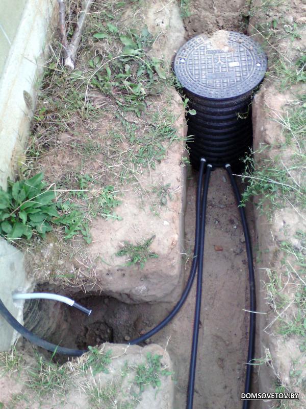

Тут посмотрите, например. Силовая проводка прокладывается в нижних трубах, слаботочка - в верхних. Трубы гладкие, повороты плавные. Провода легко протягиваются нейлоновой протяжкой.

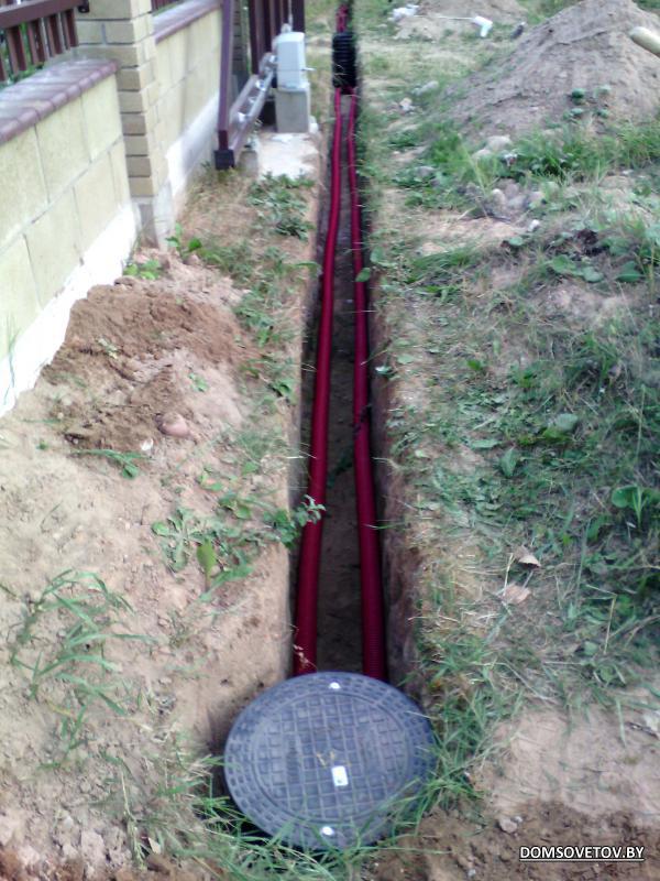

Аналогично сделано на улице. Вместо распредкоробок - пластиковые гофрованные канализационные колодцы. Между ними уложены на глубине 70 см двухстенные гофрированные гибкие трубы.
Потом они засыпаются песком и чуть выше уложены гладкие трубы из вторичного полиэтилена Ф20-25 мм, которые подходят непосредственно к конструкциям. куда необходимо затянуть провода.
Соединений в этой системе нет, по канализации просто протягиваются целые провода. Соединения выполняются в щите и у приборов.

@Valery_SY, идея классная, именно так и хотел. С улицей понятно но там и проще.
А в доме... у меня будут крашеные стены. Коробок быть не может.в стенах... Иначе не протянуть протяжкой ... пока не откроешь коробку.
Я хотел сделать аналогично, только коробки поставить на чердаке, ( у меня одноэтажник )
