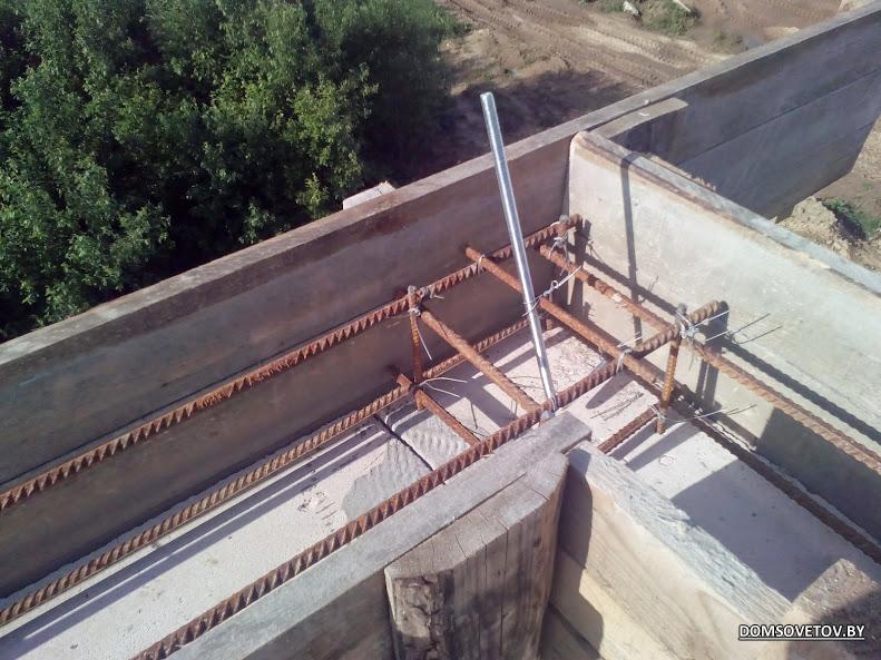

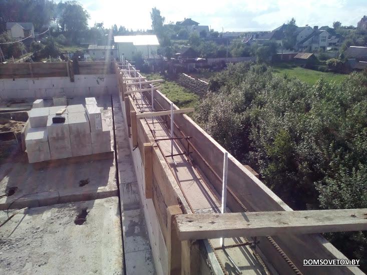

Опалубку поставили, арматуру связали, может не идеально, но для это армопояса думаю пойдет. К моему удивлению у меня еще и арматуры остался приличный пучек.

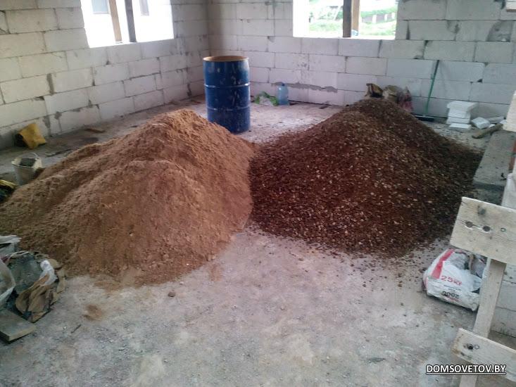

На второй этаж студенты затягивают песок и гравий, потом будем мешать и поднимать на крышу, на крышу к сожалению бетономешалка и бочка с водой не пролезет. На 2.5 куба бетона прикинул что надо 180 ведер гравия и 150 песка затянуть. Посмотрим сколько получится по итогу.

purler, на углах арматуру желательно гнуть, а не стыковать.

знаю, сам бы вероятно гнул, а тут как побыстрее делали и хомуты не гнули, просто арматур вбили в блок и связали. потому и говорю не идеально, но думаю пойдет.

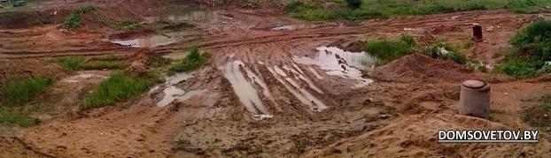

Миксеры не вездеходы, и последнее время дожди нагоняют тоску и дорогу затопило опять

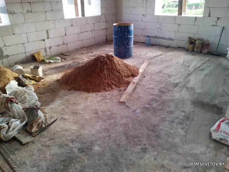

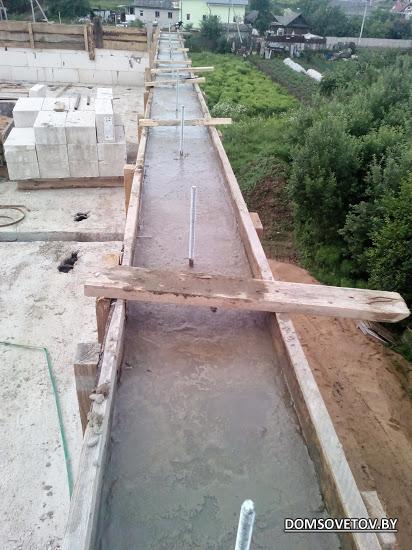

На последний армопояс по счастью надо всего 2.5 куба бетона и не опасаюсь что самодельный бетон будет неахти. Поэтому затянули на второй этаж 180 ведер гравия и 160 песка. В какой-то момент были опасения что нехватает, песка действительно чуток нехватило, а гравия еще и осталось, но совсем не много. В кой то веки мои рассчеты оказались точными.
Бетономешалку отдолжил у Монолита. Сергей в который раз меня выручает.
Воды ушло как-то много - 2.5 бочки, еще и строители устроили мытье мешалки прям в доме я как раз с обеда приехал и тут с потолка ливануло ((
Воды своей нету и сосед выручает. Так что без помощи соседей строиться куда сложней. Из-за бездорожья и воду бы не привез.
Но это все мелочи, главное результат достигнут и пояс залит. Вроде даже ровно получится, для этого пришлось в 11 вечера, когда стемнело, бегать и вбивать гвоздики по уровню. Днем мой нивелир на улице не видно.

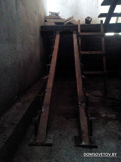

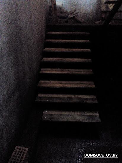

Строители подуставшие уехали, а мы еще лестницу доварили в подвале, она давно лежит в виде заготовки все некогда было доделать. Теперь надо железки покрасить, а то ржавеет. Надо подождать пока подсохнет, а то по мокрому металлу врядли покрасится и еще найти чем красить чтоб хорошо держалось. Придется поискать хорошую краску по металлу.

Какое-то странное соотношение гравия с песком: 1.8:1.4. Я мешал 4:2 или 2:1.

Я гвозди забивал 20 см, сверху через стропилину в мауэрлат. Потом была необходимость регулировать, ровнять плоскость ската, проклял все на свете доставая эти гвозди..
Сейчас бы скобами крепил, на тот момент под рукой не было.
2:1 гравий с песком наверное правильней будет, но у меня маловато гравия затянули, поэтому похоже больше песка пошло. Надеюсь не развалится, во всяком случае по виду к вечеру после заливки было нормально, да и цемента я навозил килограм с 650, хорошо не далеко до магазина.
Поэтому на ответственные конструкции и брал бетон миксерами, а то тут не уследить чего намешают.

А шпильки какой длины, какого диаметра и с каким шагом установлены?
Что препятствует вырыванию шпильки из бетона?
Старый 09.06.2014, 12:37   #240 или 190349
Сообщений: 2,705
Шпильки 12-е, хотя видел советы брать не меньше 14. Взял метровые и их на куски по пол метра порезали. Шаг между шпилек - около метра. Чтоб не вырвало - загнули, но это строители сами сочинили а я согласился. Вот тут видно
